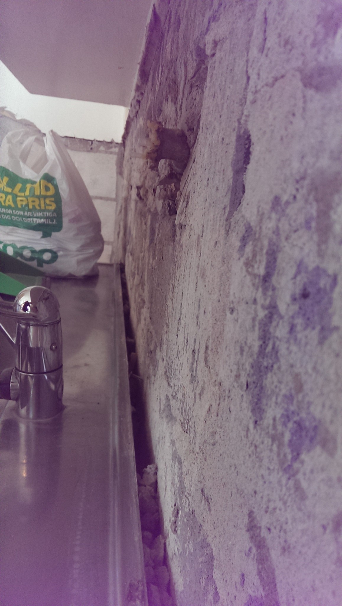

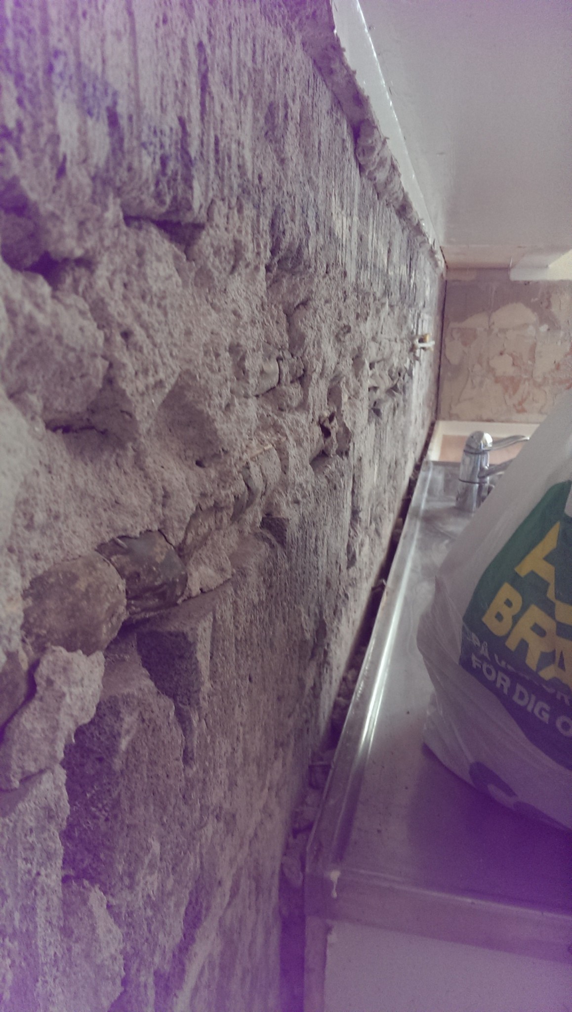

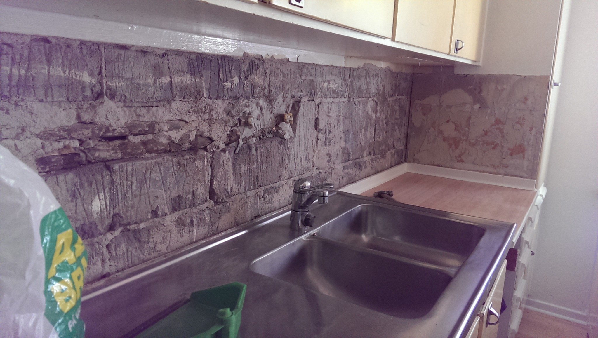

Hej! Rivit ett kök. Kaklet satt med en distans av 20mm med fix från köksbänk till vägg/stomme, som är av blåbetong. Nu när jag ska sätta nytt kakel behöver jag fylla ut dess 20mm från väggen med antingen putsbruk eller med gips. Vad blir bäst för att uppnå ett plant resultat som jag sedan kan sätta kakel på? Väggen är hyffsat plan. Men vad ska man tänka på när man t.ex.skulle sätta upp gips. Vilken plugg bör man använda? Lägger in bilder för större förståelse!

Kanske näta väggen med galvatnät och sen putsa. Prima ordentligt före och efter för att motverka porösa ytor. Om du ska fästa något i väggen så använder du ju något rejält som får genom putsen och en bra bit in i betongen.

Skulle man kunna tänka sig att "limma" på en mineritskiva mha kakelfix eller putsbruk?
