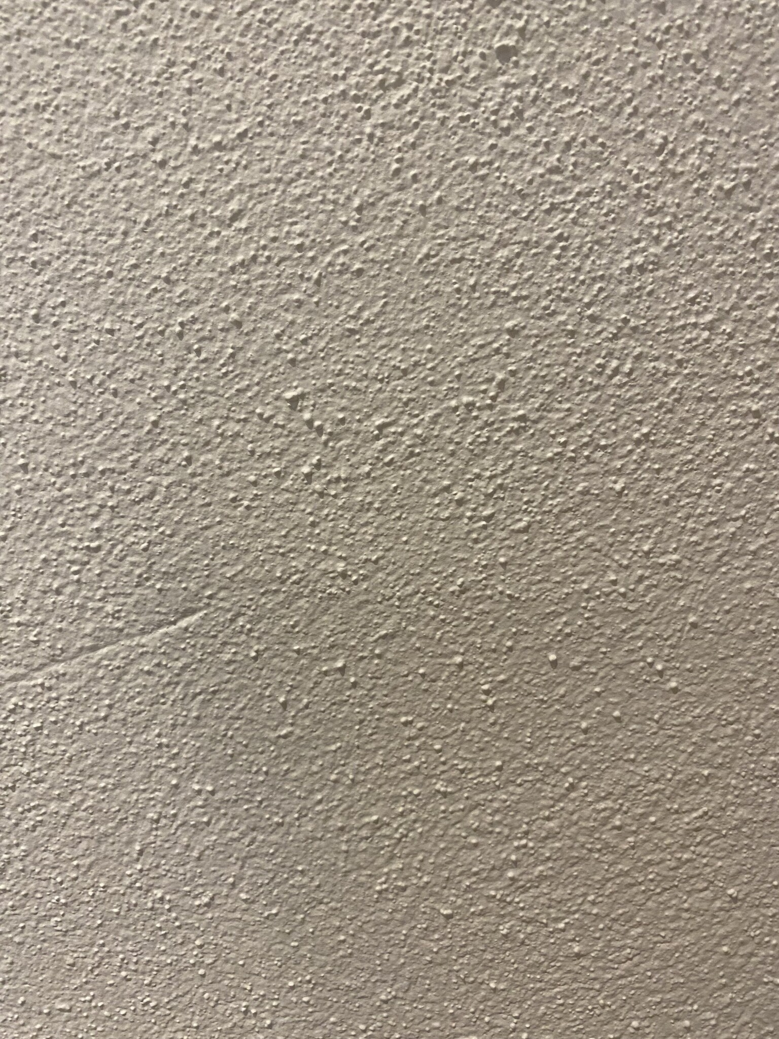

Hej! Vi har köpt en lägenhet på 115 kvm där väggarna har en ganska grov textur.
Vilket är det bästa sättet att få släta väggar? Jag har läst om olika metoder såsom att slipa och bredspackla hela ytan eller sätta upp gips på väggarna. Vad är fördelarna och nackdelarna med dessa metoder?
Finns det andra alternativ som kan vara värda att överväga?
Vad är ett rimligt pris att betala för respektive metod, både i material och arbetskostnad?
Tack

Grovslipa ned topparna och sedan bredspackla är det enklaste och billigaste sättet att få en slät yta..
Gipsar du så åker du på att lista om all sockellist nya smygar/foder till dörrar och fönster samt att du måste spackla skarvar och skruv i vilket fall mycket material kostnad och mer arbete..
Vad det kostar för er att få det slätt får du ta in priser av en målare gärna några olika företag så du kan jämföra pris och utförandet..

Den där ytbehandlingen är troligen vald för att dölja ojämnheter i underlaget. Är det betongväggar?
Använd någon lampa som kan lägga släpljus på väggen. Då kan du avgöra hur jämn den är och bestämma dig för om det är bredspackling, tapetsering eller gipsning som behövs.

Tack för svaret!Johan Gunverth skrev:
Det är samma textur på samtliga väggar i hela lägenheten, så en blandning av betongväggar och icke-betongväggar.
Menar du att vi eventuellt kunna bara tapetsera väggarna? Skulle inte texturen kunna synas då under tapeten?
Nej om du vill tapetsera så behöver det bredspacklas!C cin3 skrev:
Det ser ut att vara någon typ av sand som blandats in i färgen en slags struktur, tror inte att det har med väggarnas ojämnheter att göra utan ett rent utseende mässigt utförande..
