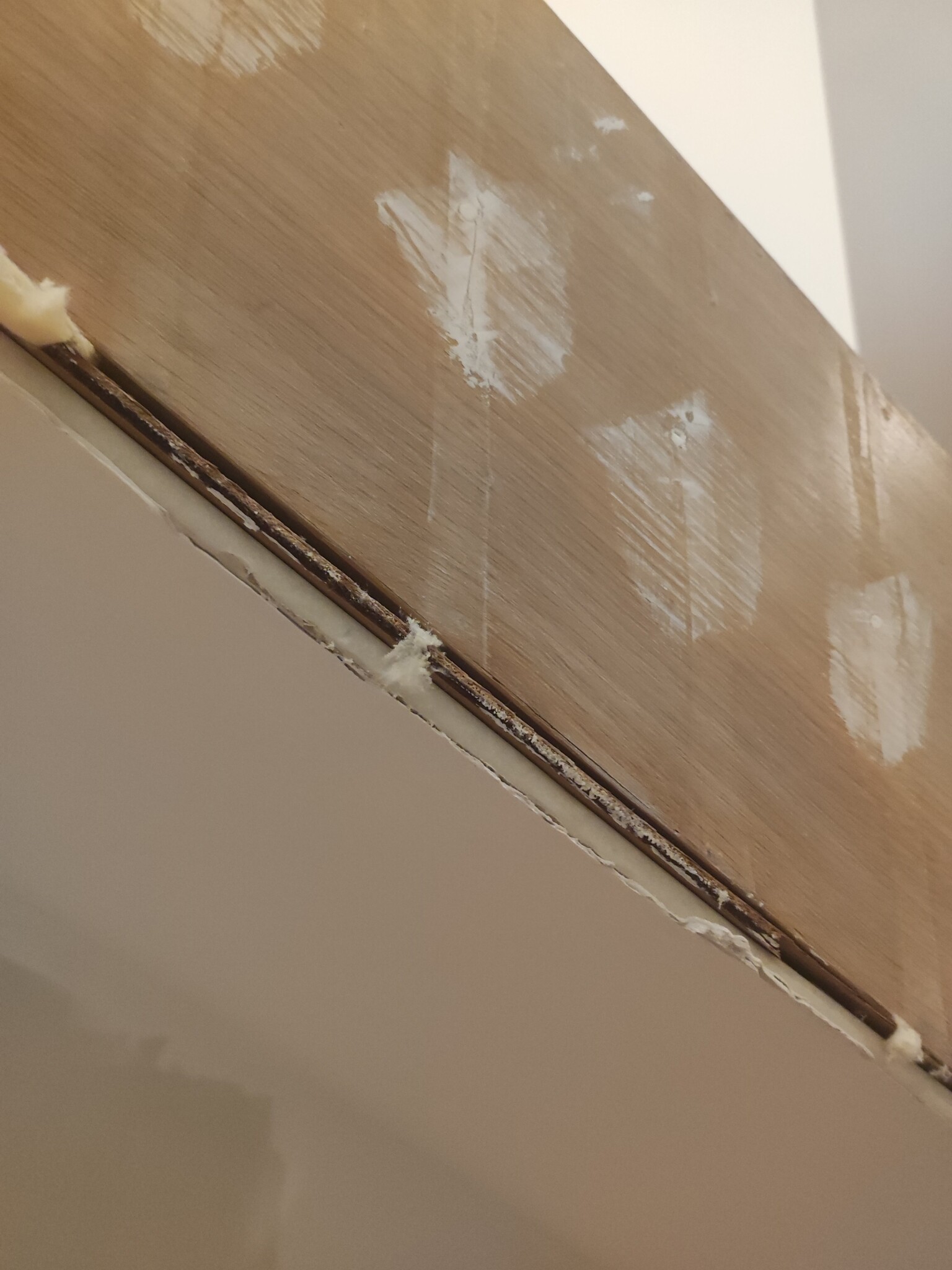

Jag renoverar inomhustrappa. Vagnstycket av ekfaner. Gipsskiva under. Jag tänkte spackla övergången och förstärka med hörnprofil - men kommer det att hålla?
Vagnstycket kommer vitmålas. Bilden visar detalj. Gipsskivan har masonite under sig
  • Detaljbild av renovering av inomhustrappa, vagnstycke av ekfaner med gipsplatta undertill, delar av ytan spacklad.

Nej säger jag då det är trä som rör sig så det kommer att spricka..
Bättre att gipsa alltihopa..

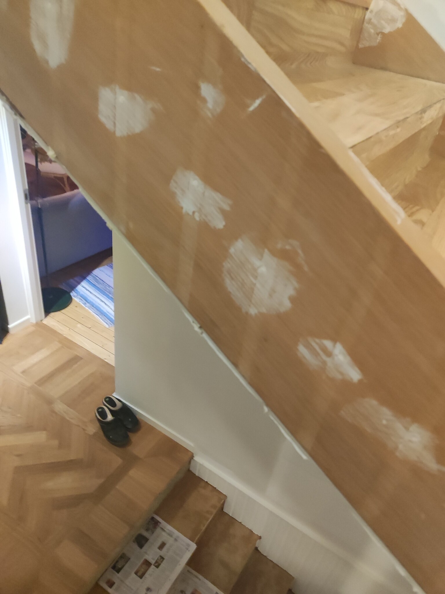

Tack, men gipsa går inte då vi i så fall måste fortsätta runt vagnstycket.
Är det list jag ska titta på då?
  • Trätrappa med vilplan, spackel på vangstycket. Träparkett och tofflor syns. Möjligen del av renovering.
J
Ja en inmålad list döljer ju rörelser bättre..
