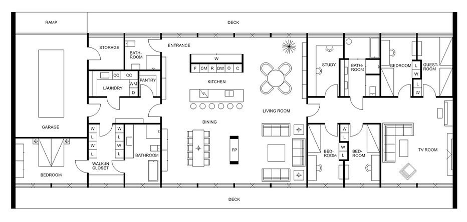

HOBBY ARCHITECT HOBBY ARCHITECT skrev:
Jag tänker att man kan gå genom garderoben till badrummet. Det finns ju ännu mer garderober i det stora sovrummet.
Mja, går man mellan bastu-dusch-jacuzzi drar man med sig blöta fotavtryck osv och det blir ju inte så kul i garderobsavdelningen?
Symmetri kan ju vara trevligt. Men ibland känns det tyvärr som att planlösningen/flödet blir lidande bara för att man eftersträvar yttre symmetri.
Generellt ganska trevlig planlösning. Inte fyllt så mycket skrymslen/vrår/korridorer som i många av dina andra skisser.
Teknikrum behövs. Sen stör jag mig lite på att tvättstugan får en så central roll i planlösningen. Hade kanske gått att få till ett luftigare allrum för kidsen om tvättstugan istället integrerades med garaget.
Sen saknas alltid förvaring i moderna hus. Någon enstaka garderob räcker inte långt. Vad gör man av alla vinterkläder? Alla julpynt?

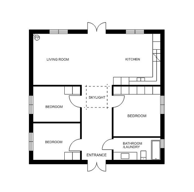

Jag tycker symmetri känns naturligt och ger ett lugn, men en del kanske tycker det är töntigt. Vad tycker ni? Här är min senaste ritning på ett ganska symetriskt hus.
[länk]
Sätt skorsten i mitten eller en till på motsatt sida👍
Nu är den öppna spisen till höger (FP = fire place), men det kanske går ändå. Och man kanske kan ha två skorsstenar också.
Kan man inte ha tekniken i tvättstugan eller garaget?
Det var först tänkt att ha tvättstugan i anslutning till garaget, men det fick inte plats. Jag ville ha master bedroom med utsikt mot baksidan och separat från barnens sovrum.
Det finns tre garderober i alla små sovrum, flera i master bedroom, en walk-in closet och en lång garderob utmed korridoren till höger. Också mycket plats för ytterkläder i hallen.

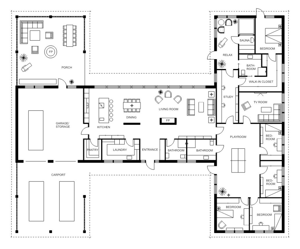

Jo Tekniken och tvättstugan skulle man kunna ha i anslutning till garaget.
Sen skulle jag nog gjort hela sydöstra "flygeln" till master suite. Barnens rum i sydvästra delen.
Gästrum kan man klämma in vid spa/relax.
Fortfarande alldeles för lite förvaring (inte bara här, utan i alla de flesta moderna hus.)

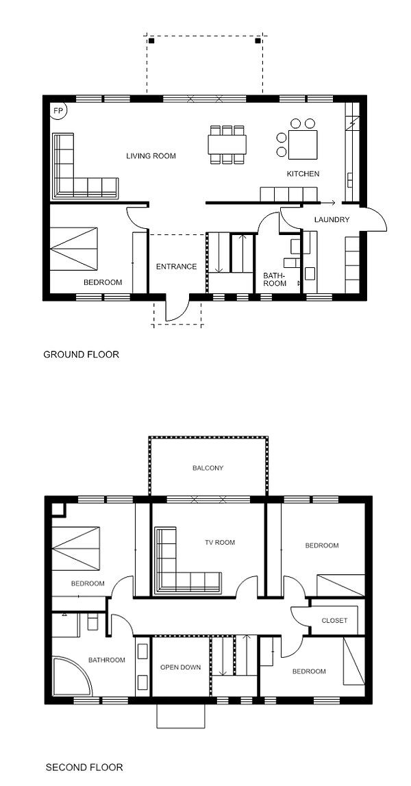

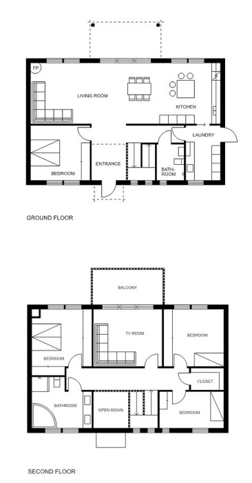

Jag säger bara så för jag vet att när någon försöker ändra om blir det fel på något vis, typ inte längre symmetrisk med fönster eller fel proportioner osv. Folk förstår itne hur mycket arbete som ligger bakom. Men förstår såklart att man inte orkar skrissa, tänke mer som såhär typ, som vi höll på med i denna tråd.
921145-52f8513a7ee83c59587e64221d975045.jpg921445-cfc547f623d97d323c0091912455b535.jpg

Här är en större version av det H-formade symmetriska hus jag först la upp, men tycker denna blev för stor och lite väl galen. Bättre ni kollar in andra hus och lägenheter jag ritat som inte nödvändigtvis är symmetriska. https://hobbyarchitect.wixsite.com/architect
