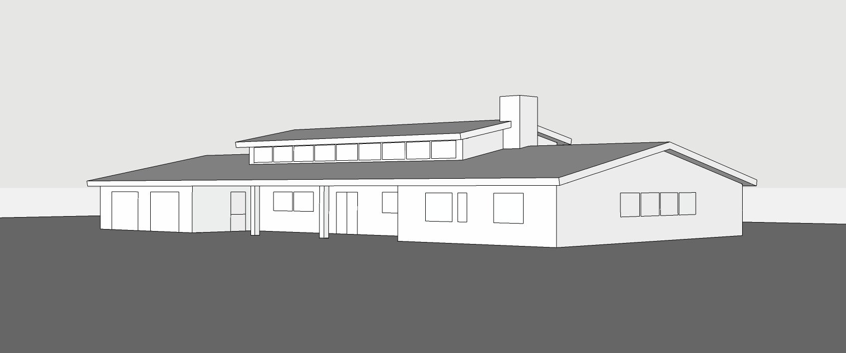

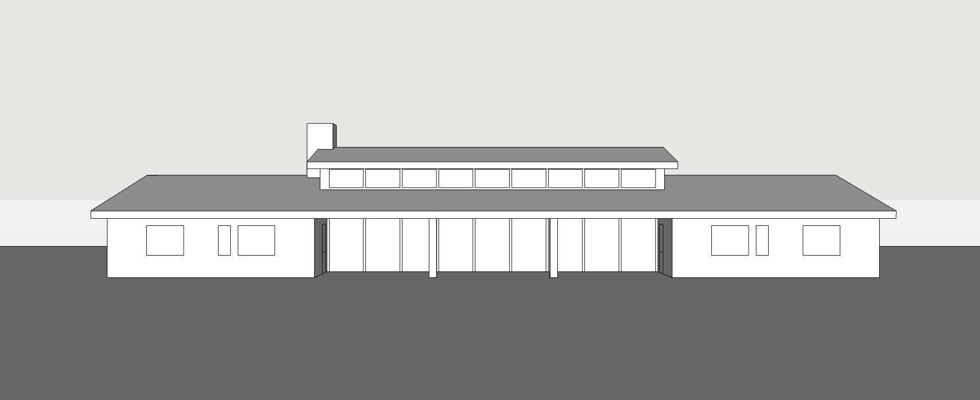

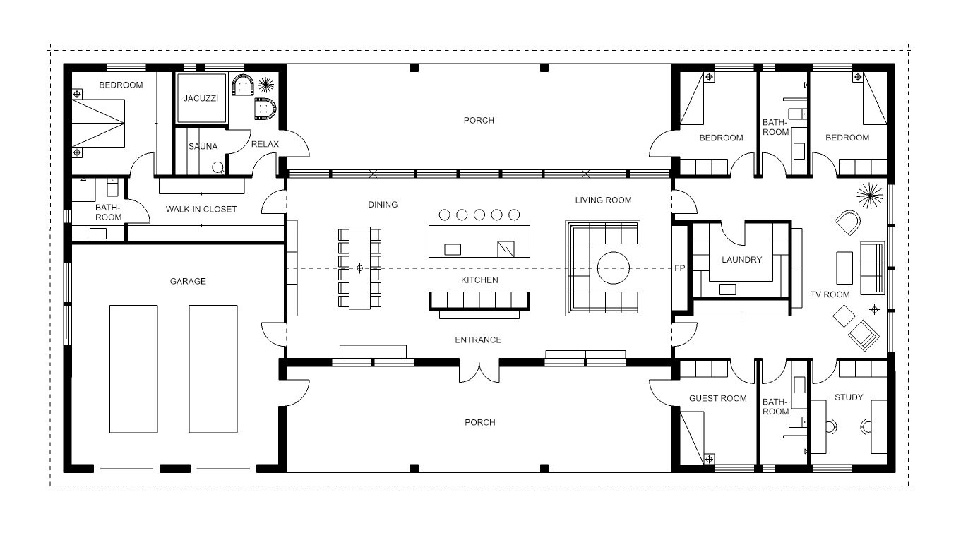

Jag tycker symmetri känns naturligt och ger ett lugn, men en del kanske tycker det är töntigt. Vad tycker ni? Här är min senaste ritning på ett ganska symetriskt hus.

Dusch och toalett önskas i SPA-avdelningen.

Dett där är ju som att komma in på en pizzeria, öppna dörren o beställa! Har kanske inte med symmetri att göra iof....
Var är hallen? Har du varit i ett hus där det bor folk någon gång?
Tänk på att symmetrin överdrivs i en fasadritning. För det är bara linjerna som syns.
Men i verkligheten är det ytorna som syns. Fasadpanelernas riktning. Eller putsens grovlek. Färgernas symmetri. Strukturen i dörrarnas trä.Taken syns inte från gatan och sånt.

Jag gillade den planlösningen!
Ett par saker, som någon sa, dusch och wc tillsammans med relax-bastu.
Jag saknar även driftutrymmen för värme, vent, el osv.
Sen angående symmetri, det kan vara snyggt. Beror på utförande och omgivning.
Jag tänker att man kan gå genom garderoben till badrummet. Det finns ju ännu mer garderober i det stora sovrummet.

HOBBY ARCHITECT
Hur menar du? Då måste man ju gå runt väggen med högskåp först. Men du kanske tänkte att man går in från baksidan?
HOBBY ARCHITECT
Där det står entrance. Men du kanske vill ha en hall man kan stänga om?
För att svara på din andra fråga: Ja.
Förstär inte vad du menar.
HOBBY ARCHITECT
Kan man ha det i tvättstugan eller garaget?
