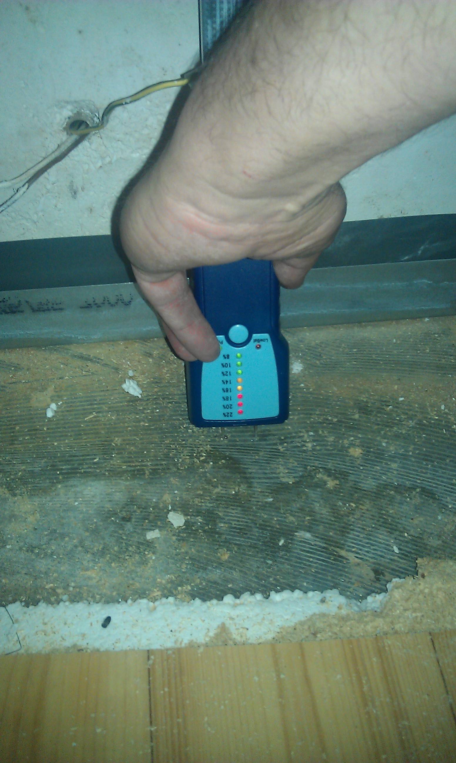

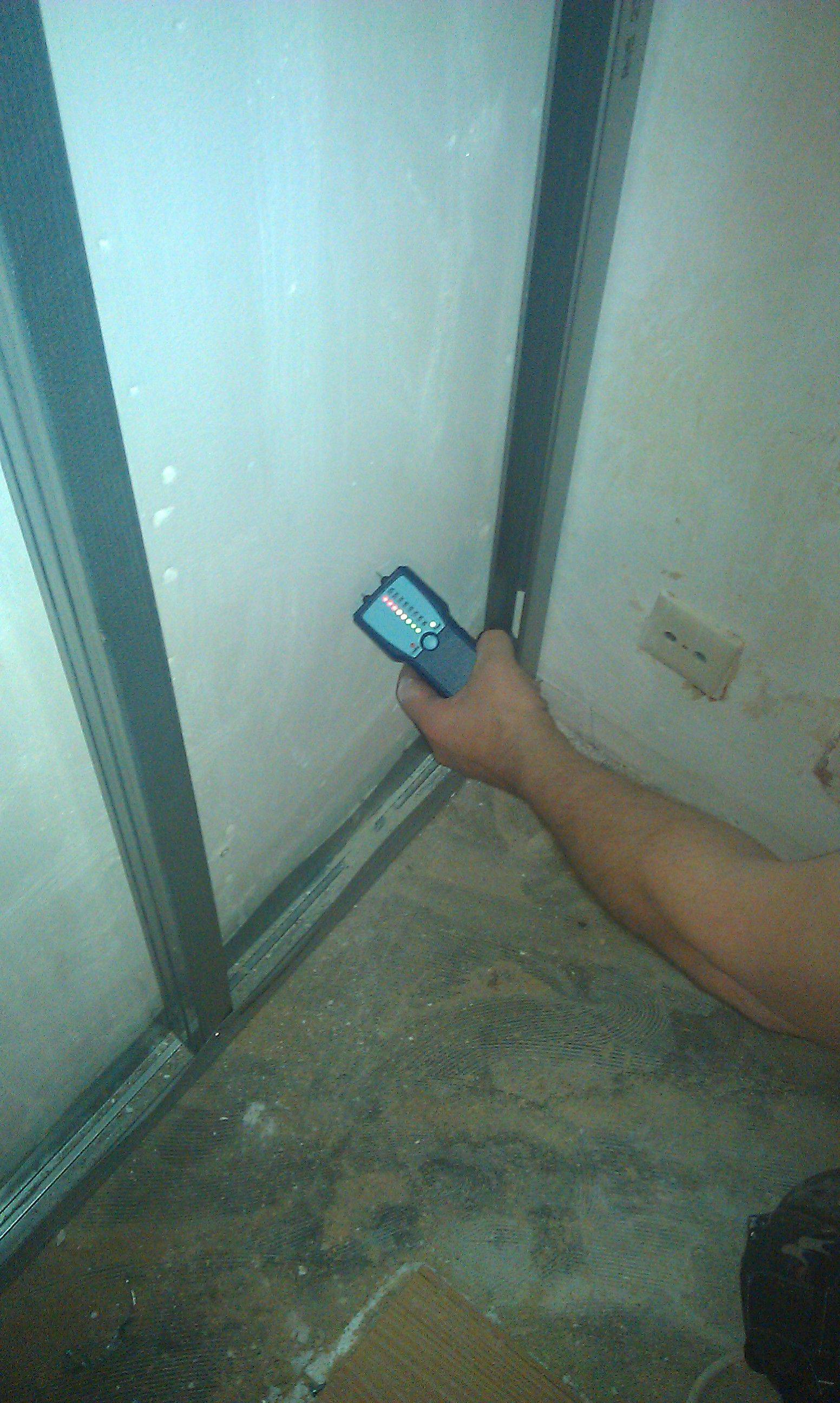

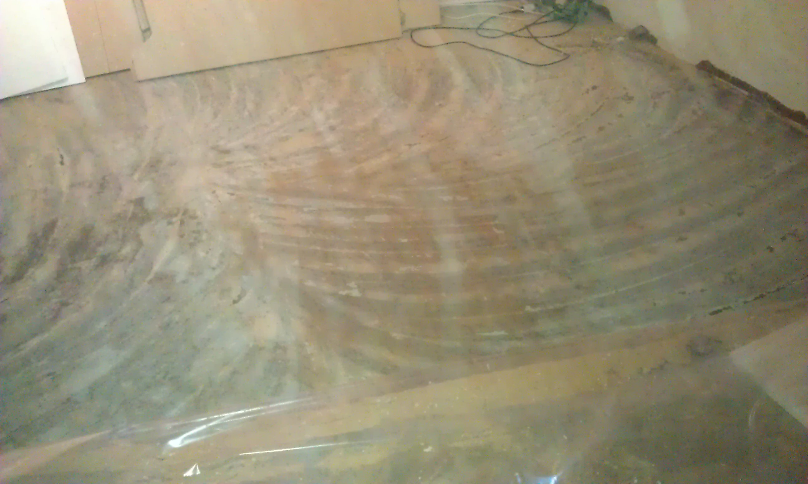

När vi rivit golvet i gillestugan uppstod en enorm stank och vi mår rätt dåligt i luftvägarna. Stanken har inte försvunnit på en vecka.
Det var plast mot betongplattan och frigolit över, antar att det var så man gjorde det förr.
Dock är det gjort på gammalt lim man använt tidigare för att lägga dit annat golv som limmades mot betongen och legat och blivit fuktigt.
Vad kan stanken bero på och hur oroliga bör vi vara? Vilket skrå kan vi kontakta för att lösa detta?

Det är limmet som luktar. Det kallas för förtvålning. Googla på det.
Vissa kan få kraftiga allergiska reaktioner.

Nu är jag inte superexpert på ämnet, men det är knappast att betrakta som ett dolt fel.
Det är inte allt lim som förtvålar sig. Dels kan det ske när limmet ständigt är fuktbelastat (som i ditt fall), men det är också vanligt förekommande om man limmar matta på matta. Då kan vissa mattor reagera på limmet, och så förtvålar det.
Jag hade samma fenomen i min källare, men jag sågade änå ur hela källargolvet, så problemet så att säga kördes iväg. Men det ska gå att sanera tror jag. Slipning av golvet är klurigt, vill minnas att lukten kan äta sig djupt ner i betongen.
Jag ringde runt till halva byggsverige, tydligen är det förvtålat först när det är mjukt, alltså som tvål och ska kunna skrapas bort med en spackel. Vårt är benhårt och jag har nu slipat bort det i förebyggande syfte. (Det var inte kul kan jag säga, dammigt).
