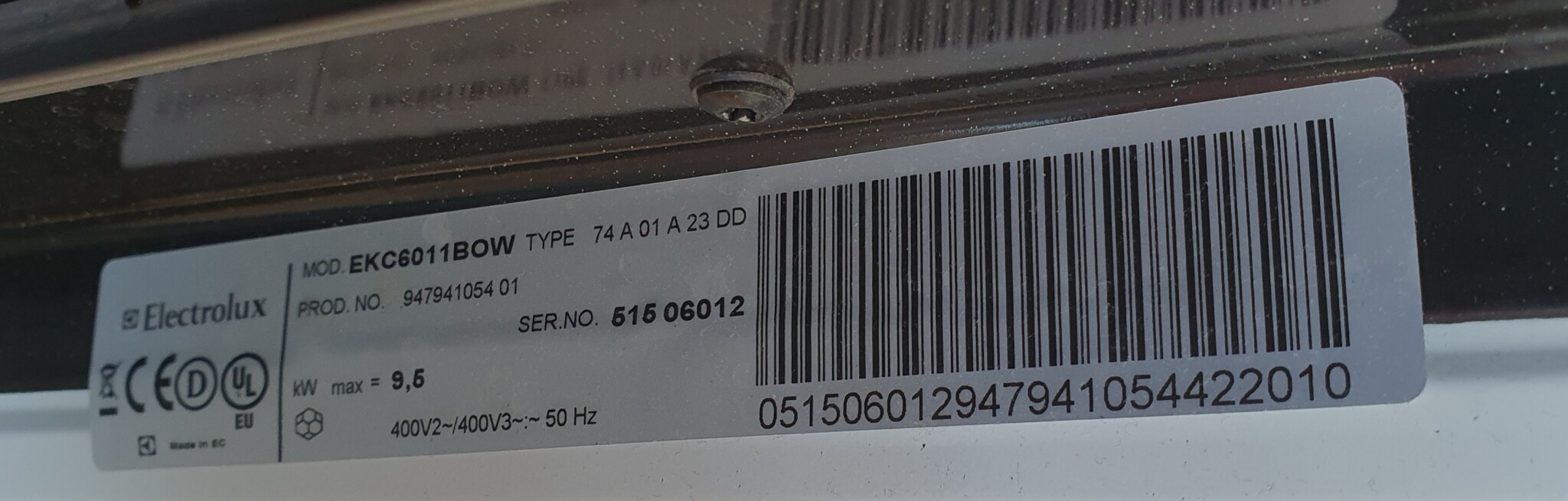

Har en Electrolux spis och det har börjat lukta konstigt från ugnen häromdagen samtidigt som hällen blev varm där den inte brukar vara det, det var varmt mellan plattorna så man knappt ville lägga händerna där.

vad är det för spis?A A-Man_08 skrev:Har en Electrolux spis och det har börjat lukta konstigt från ugnen häromdagen samtidigt som hällen blev varm där den inte brukar vara det, det var varmt mellan plattorna så man knappt ville lägga händerna där.
Även vreden vart varma.
Funderar på om det är något fel på den inbyggda fläkten, det känns som spisen håller på och ger upp för gott?
pnc
sernr
Kan det vara det? den fungerar som vanligt när man lagar mat på spisen.returen skrev:
Doften från ugnen är svårt att beskriva typ härsket, men inget är bränt.
