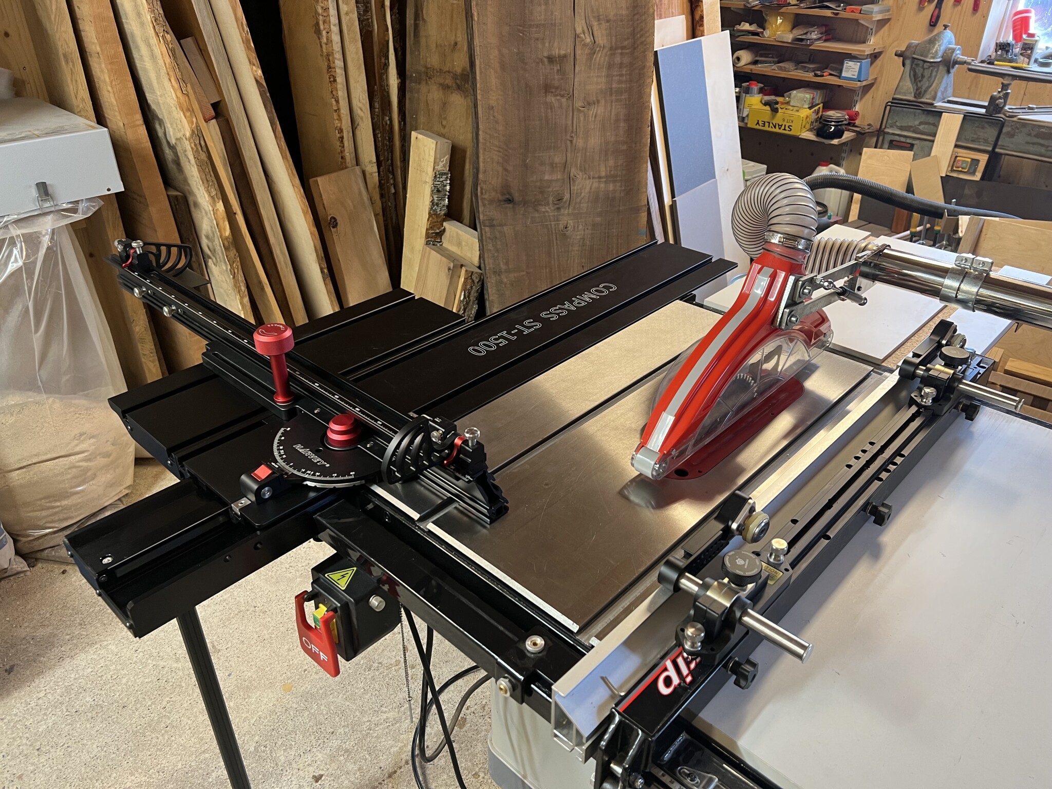

Just packat upp och monterat Harveys justerbord till bordssågen. Snyggt, stabilt och på nästan alla sätt helt fantastiskt.
Men, nu till det mystiska och sjukt irriterande. Förmodligen är problemet väldigt hårt kopplat till just det här anhållet, men eftersom Harveys support knappast jobbar helg, kollar jag här först. Bra idéer brukar det finnas i överflöd.
Om jag har anhållet i handen är de fasta stoppen på 0°, 22.5°, 45° etc verkligen fasta. De klickar tydligt i och sitter i exakt rätt vinkel.
Men nu till det mystiska. Så fort jag sätter anhållet där det ska vara slutar stoppen att vara just stopp. De är lite halvmesiga markeringar om var den rätt vinkeln är, men med en hel del osäkerhet och hur enkelt som helst att vrida utan att trycka ner knappen. Ingen skillnad om jag bara lägger anhållet i t-spåret eller om jag drar fast det.
På något sätt vill väl inte pinnen som ska låsa åka hela vägen in eller något liknande, men hur det hänger ihop och vad jag ska göra är över min förmåga.
Länk till justerbordet och anhållet med bra bilder:
https://www.harveywoodworking.de/products/compass-st-1500-sliding-table
Om någon tror sig kunna bli klokare av bilder på mitt anhåll från någon speciell vinkel är det bara att säga till.

Du sätter dem i spåret, ställer in graderna och låser med röda spaken till vänster?
Japp, åkbordet. Jag testade det med min medhjälpare som är rätt tanig och han kunde åka utan problem. Mina 95 kg ska inte åka, så för mig får det väl heta justerbord. Jag får ge mig där.
Anhållet skjuts in i ett t-spår och låses med två plattor. Den bakre alufärgade syns på andra filmen. Ingen skillnad om jag låser eller låter det vara lite löst. När anhållet är på plats i spåret låser det inte bra.
Man ska ställa rätt vinkel och sedan låsa med röda storskruven. Låsandet ger ingen hjälp med att få den i rätt vinkel, utan den låser fast anhållet där det råkar vara.

Jag har lossat den stora skruven i mitten. Det hela blev lite sladdrig såklart, men ingen skillnad för mitt problem. Jag lossade de tre övre som håller fast enheten med knapp, fjäder och låspinne. Samma sak där - lite sladdrigt, men samma funktion och problem. Jag lossade de tre helt och tittade in. Nu fotade jag inte, men där är en ordentlig sprialfjäder som garanterat är starkare än tyngdkraften. Jag testade att hålla anhållet löst upp och ner och det påverkade inget. Att sätta det på plats och vända hela sågen upp och ner testade jag inte.

Ett tag var jag inne på att det helt enkelt var den längre hävstången som gjorde skillnad, i och med att jag tar tag i hela anhållet när den sitter på plats. Fast det är två saker som talar mot det. Det ena är att det hörs skillnad när den snäpper på plats eller när den lite mjukt mesar sig på plats. Det andra är att en så klen funktion borde gå att spåra på nätet om många köpt och blivit besvikna.

Det ser ut som att anhållet är ett MG36 Pro, dvs den uppdaterade versionen av MG36. (Detta avhandlades ju i tråden ”Köp av ny bordssåg”.) Marc Spagnulo har testat även Pro-versionen och hade ungefär samma problem som du med låsningen i de fasta lägena.
Du har kanske sett filmen?
Han kallade där de fasta lägena för ”speed bumps” som inte effektivt låste utan markerade att man passerade ett fast läge när man vred på anhållet…
Marcs teori var att tre faktorer samverkade: låspinnen är rundad i spetsen, urtagen som den ska låsa i har sluttande sidor (låspinnen glider lätt i och ur urtagen) och fjäderkraften är för klen.
Dock går det att ta tag i anhållet och så att säga ruska det lite försiktigt så går låspinnen in i läge och när man drar åt med det röda låshandtaget så hamnar allt i rätt position. Viktigt dock att man håller ett öga på skalorna.
Jag tror att du har rätt i att det är skillnad när du håller anhållet i händerna och vrider på det respektive när det sitter i bordet — vridningen går fortare och kraften är större i det senare fallet.
Hoppas det löser sig för dig; du kommer säkert att ha glädje av ditt nya justerande åkbord! 😉

Jo, den filmen hade jag som godnattsaga i går kväll. Det viktiga i uppgraderingen är att de satt in en riktigt bra avläsning och nonieskala. Det tillsammans med att både anhåll och justerbord är väldigt stabila, gör att det säkert kommer funka alldeles utmärkt att använda. I de allra flesta fall kommer jag ju att använda det i 0° (eller kanske är det 90°) och då kan jag dessutom låsa det extra säkert med en skruv i hålet som egentligen är till för när man justerar anhållet.
Meennn... Något är knas då "speedbumpsen" låter olika och låser olika hårt och jag som är uppvuxen med Scooby Doo på julloven, känner att jag bara måste lösa mysteriet. Jag ska se om jag kan upprepa och fota eller filma ett test jag gjorde i går. Det löste inte ett skit, men det visade att det är något mer än bara hastighet och hävstång. Jag återkommer.

Lockreglaget är lite bakvänt tycker jag. Lock betyder att man inte har några fasta (eller åtminstone halvmjuka) stopp och det andra läget utan namn är med fasta stopp. Det påverkas inte av något jag gör.
Jag ska kontakta tyskarna i dag och se vad de säger.
I går testade jag att ställa in efter skalan och såga. Det känns riktigt stabilt och resultatet blir väldigt bra. Så egentligen är det ljudet av klicken jag saknar och att det går lite fortare med fasta och pålitliga stopp. Men frågan är om det någonsin går att lite på de stoppen fullt ut, eller om man ändå alltid kommer stå och stirra på nonieskalan varje gång och göra testsågningar om det är riktigt viktigt.
Hur gör ni andra - litar ni på fasta stopp, ändlägen och andra hjälpmedel, eller mäter och testar ni varje gång ni ändrar någon inställning?

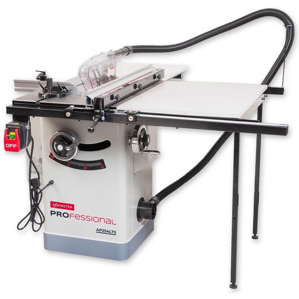

Min såg råkar heta Axminster, men det är lite av en soppa eftersom Harvey tydligen bygger maskiner både i eget namn och åt andra. På min står det Harvey med lite mindre bokstäver bredvid Axminster. Det finns förborrade hål för en massa olika sågar och de tre jag använde skulle passa några olika från Harvey och Grizzly så det är kanske liknade sågar med annan färg.
En sån här har jag, fast jag tror den här på bilden är en nyare modell:

Uppdatering. Jag har nu använt bordet en del och både själva släden och nedhållaren är precis så stabila och smidiga som man kan önska. Såpass stabilt att muskelminnet slog till efter bara några minuter och jag sträckte mig efter låsfunktionen där det sitter på den Felder 700 jag annars använder.
Enda minuset är anhållet som spökar. Enligt supporten är det som det ska och eftersom det är enkelt att finjustera med nonieskalan, är de få sekunder jag tappar på de mjuka stoppen inget jag bryr mig om. Det är rätt stabilt, men eftersom det är lite trångt att runda sågen slår jag ibland i den del av anhållet som sticker ut och då kan läget rubbas. Jag bad supporten om ett extra låsvred (stora röda) att sätta l spåret längst till vänster. Med det på plats sitter det fullständigt fast.
De två flyttbara stoppen på anhållet har två tydliga egenskaper. Ett är en smidig finjustering och ett annat att de flexar lite väl mycket. Flexandet går kanske att leva med om man är försiktig, men genom att offra finjusteringen (alltid ha det i maxläge)försvinner flexen nästan helt.
