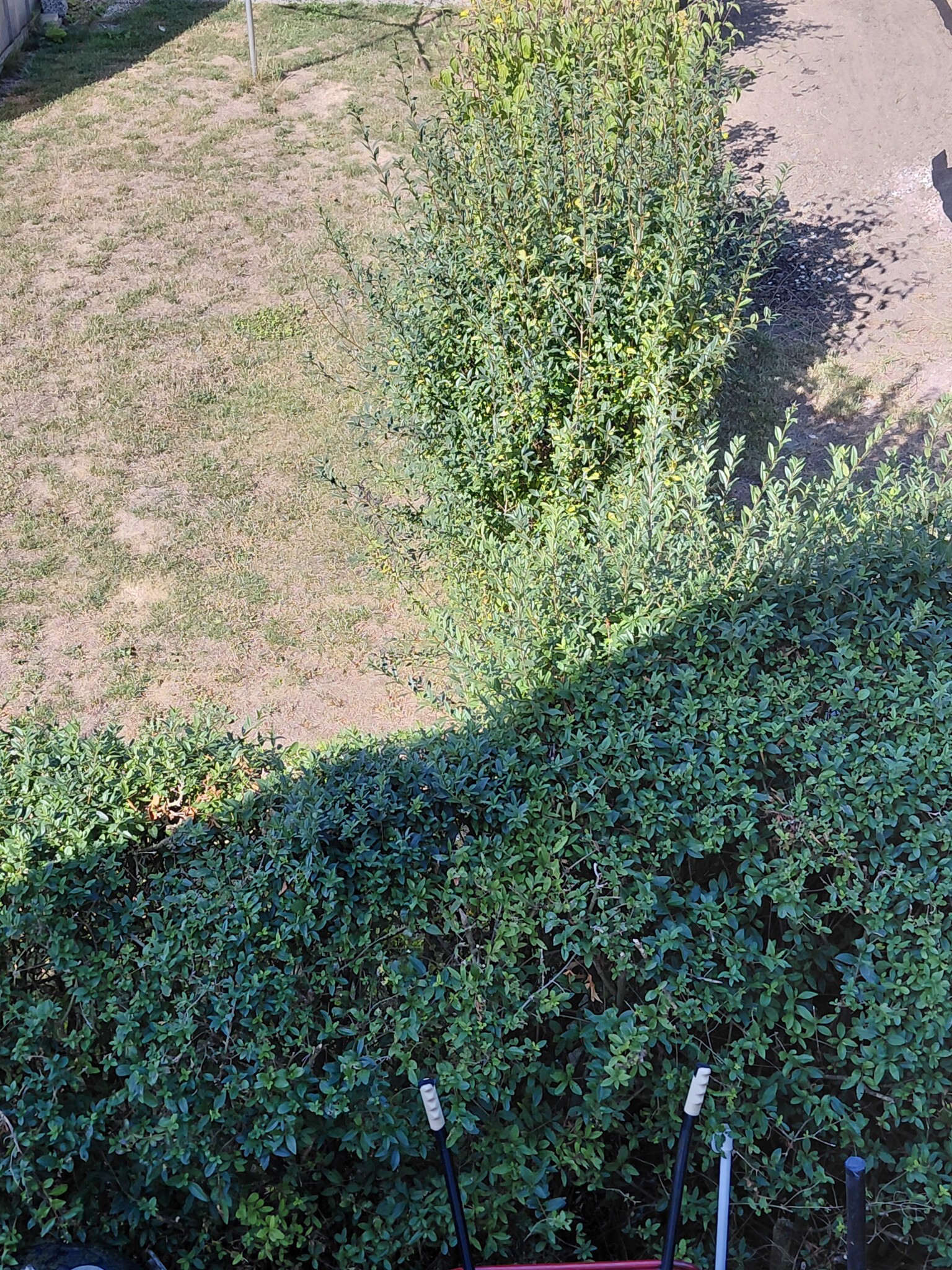

En granne har fått bygglov för ett 2 m högt plank fram till vår fastighetsgräns.
Problemet är nu att det inte redovisats var fastighetsgränsen är. INGA KOORDINATER OSV. NÅGRA RÖR I BETONG ELLER LIKNANDE.
Måste inte sökanden låta visa var fastighetsgränsen går.? Låta göra en gränsbestämning?
Planket kommer att gå från mitten upp till på bilden längs häcken och fram till handtagen på skottkärran där min gräns går ungefär
  • Häck som delar två tomter, med gräs på ena sidan och en grusväg på den andra. Synliga skottkärrehandtag indikerar fastighetsgräns.
Nej, bygglovet i sig säger inget om vem som äger marken. Vem som kan söka bygglov vart de vill. Det betyder ju inte att de har rätt att bygga där för det. Bara att kravet på bygglov är uppfyllt. Det finns flera krav som måste vara uppfyllda, som markägarens tillåtelse. Andra kan tex vara från länsstyrelsen om det finns fornminnen i närheten.
Är det så att du inte anser att gränsen är där grannen tycker så får du ta dit lantmäteriet för att ta reda på vart den är om det är oklart. Detta kostar dock en ordentlig slant för er båda så om osäkerheten bara rör några cm är det inte värt det. Då är det bättre ni enas över ett parti poker eller singla slant.

Kan man inte komma överens kan man som sagt beställa en gränsutvisning...
En service som flera kan utföra, olika på olika ställen.. Kommunen/företag/lantmäteriet.
Vill man ha en ny laglig gräns får man göra en gränsbestämning då kommer lantmäteriet ut och visar gränsen och sätter en ny stolpe vid behov.
Det är dyrare men blir tydligt och kostnaden fördelas på påverkade markägare av lantmäteriet.

Grannen måste givetvis veta var gränsen går, men denne måste inte visa det för att få bygglov.
Grannen kanske tycker sig veta (rätt eller fel) var gränsen är och tänker köra på efter det. Grannen kan ha rätt, eller flera meter fel.
I dina skor skulle jag försöka få till ett samtal med grannen innan denne börjar bygga sitt plank, för att gemensamt se var ni båda tycker att gränsen är (förhoppningsvis är ni överens) och varifrån den uppgiften kommer ifrån. Bara för att ni är överens är det ju inte säkert att ni har rätt.
Man kan nog förutsätta att bygglovsritningen i det här fallet visar var, i förhållande till den berörda fastighetsgränsen, som planket skall placeras, och att det är utritat på grannens sida. Det är nog svårt att få igenom ett bygglov där det inte är tydligt vems mark som skall bebyggas?
Ja ritningen lär ju säga att den följer gränsen och visar kanske även att den håller sig helt på grannens sida. Men om TS nu inte anser att gränsen (som jag förstår det, saknar fasta markeringar) går där grannen tycker så spelar det ju inte någon roll.

Fast du kan ju absolut söka bygglov för något som är på grannens. Du kan ju rita ut gränsen och söka lov för ett staket som är hos grannen. Eller så kan du använda någon annan referenspunkt som din fasad o sätta det 5m ut. Om det senare visar sig vara på grannens mark påverkar inte bygglovet.

Det jag försöker säga är att bygglovet inte har något med tomtgränser direkt att göra eller ägande. Det är mycket vanligt att söka förhandsbesked eller till och med bygglov innan man köper en tomt. Då gör man det på någon annans mark. Kommunen kontrollerar varken att gränser är fastställda eller vem som äger marken vid bygglov. De kontrollerar enbart om konstruktionen får/bör byggas mot tex detaljplan.
Men visst man får ju som oftast inte bygga närmare än 4.5m enligt detaljplan så har man ritat ut gränsen och huset 1m från gränsen så kommer man ju få nerslag. Men är gränsen inte fastslagen så kan det ju senare visa sig att lantmäteriet gör en annan bedömning, har du då redan fått slutbesked på en byggnad så står den ju där den står.
