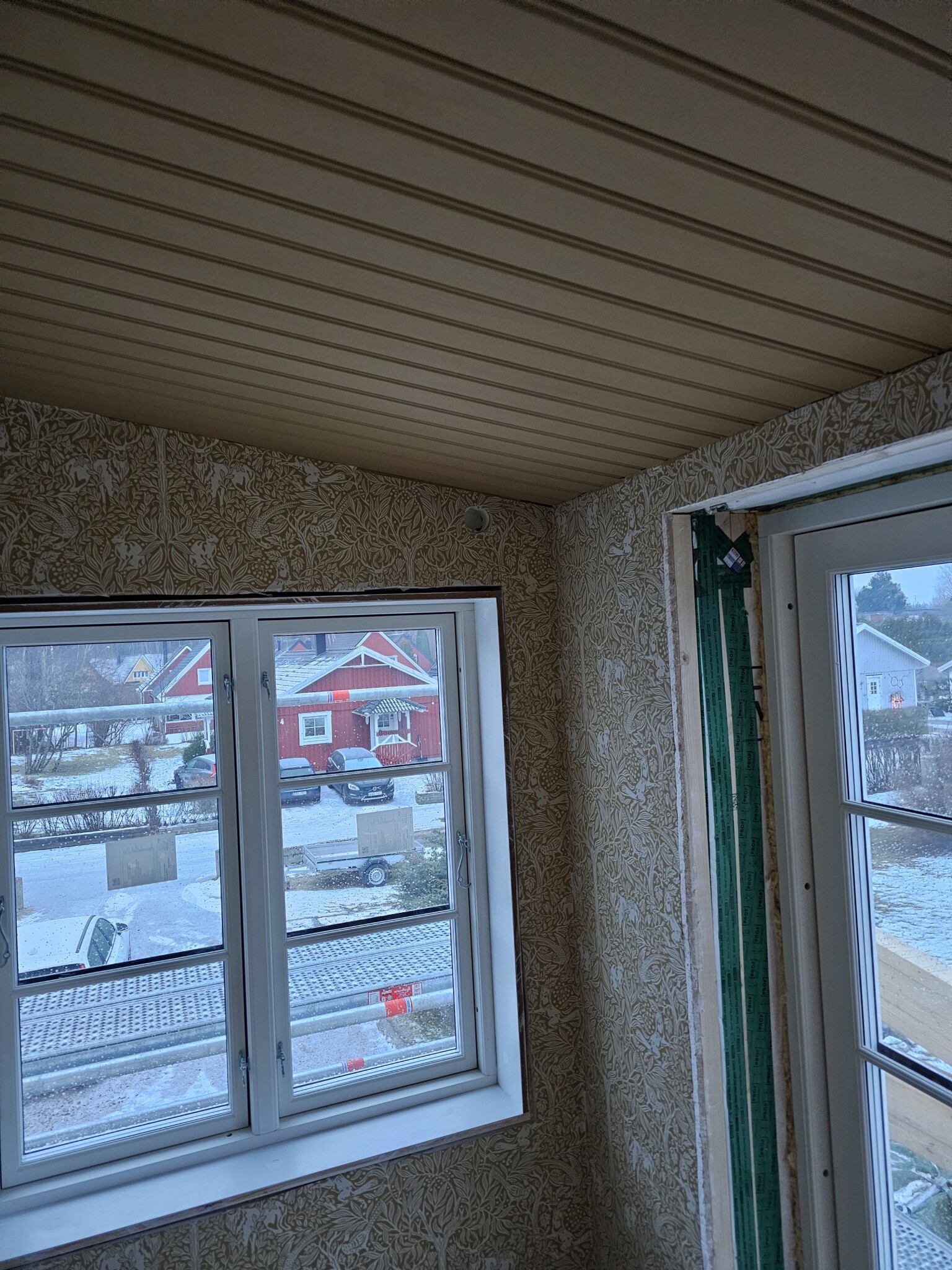

Ska ha en så liten taklist som möjligt i detta rum. En hålkärl på 43mm tror jag. Hur gerar jag ihop dom i hörnet när det är olika vinklar ?

Hörnkloss det går inte att gera då du har lutning på innertaket..
Vill man inte ha kloss så får man sätta listen i snedtaket först och sedan förkroppa anslutande list..
