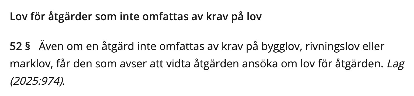

N Ny_husägare skrev:
"Vår tolkning är att lovfria tillbyggnader enbart får utföras samtidigt som en nybyggnad, då detta är specificerat i 10 kap. 23 b § pbl. Någon motsvarande bestämmelse finns inte för om en lovpliktig tillbyggnad och lovfri tillbyggnad ska utföras samtidigt och är beroende av varandra."
Det är en tolkning. En annan tolkning är att detta inte är ett problem eftersom PBL har en instrument för frivilliga bygglov. Det regleras i 9 kap. 52 § PBL.
D v s inkommer du med en bygglovsansökan där du tydligt beskriver vilken del av åtgärden som är bygglovspliktig och vilken del som omfattas av ett frivilligt bygglov för en annars bygglovsbefrias åtgärd så ska byggnadsnämnden pröva bygglovet efter detta. Och ge ett enda startbesked och så småningom ett slutbesked för åtgärden.
9 kap. 52 §:
Text från 9 kap. 52 § PBL om lov för åtgärder utan krav på bygglov, med hänvisning till lag 2025:974.
Om byggnadsnämnden vägrar dig bygglov så överklagar du till länsstyrelsen.
