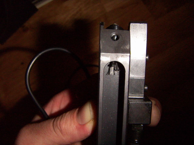

Grottan skrev:
Lägg upp en bild på vad du haft sönder, ser du ljuset så är det i alla fall inte singel-mode
Så här ser historian ut. Kanske lite dålig bild men man ser de de 2 "avhuggna" kablarna hänga ner genom skåran. Lasern är den lilla runda historian som man ser lite av i toppen. Jag har försökt undanhålla mig i soffan för att tänka på annat idag så bilden kommer lite sent.
Ojdå, ser ut att vara en dyr grej till någon maskin eller liknande. Är inte något som kommer gå att laga med en fibersvets och svetshylsor i alla fall - man behöver mycket mer "fri fiber" för att kunna skala upp den. Blir nog att köpa en reservdel från maskintillverkaren - vad är det för någon pryl det där?

Det är svårt att se på bilden, men är det verkligen fibertrådar? Och i så fall, varför är det två?
Om man nu tänkt att skarva, är det inte bättre att klippa till lite längre trådar? Men det kanske inte gick?
Hur gick det?
Av bilden att döma är det inte lasern som är den runda grejen överst utan en lins. Säkerligen finns det reservdelar att köpa. Möjligen går det att laga beroende på hur fibern är kopplad till själva grejen. Det kan röra sig om en standardkontakt typ FC. Är det någon form mätdon?
Det ser du att vara en fotocell dvs givare för industrbruk. Fiberdelen är säkert reservdel och kostar säkert inte mer än några hundralappar. Själva lasern med förstärkare verkar sitta på mitten till höger på bilden.

Hela historien är under utredning:). Som det verkar ska vi få grejer i början av näste vecka och det verkar inte vara alltför dyrt. Kostar nog ett bra gäng kronor men inget man inte överlever så att säga. Som jag har fattat det så finns det reservdelar, det är elektrikern som har ordnat det hela och jag är inte fullt inne i vad han kom fram till. Fiberdelen satt i alla fall "fastlödad" till lasern/fotocellen. Jag antar att man köper hela historien ny och byter ut det.
Själva lasern eller om det nu är en fotocell används som någon varit inne på inom industrin. Den är till för att sortera bort material och känner av om materialet är okej eller inte, för att nu göra en enkel förklaring.
Om nu ändå den där grejen var i behov av att flyttas så hade ju en skarvning eller byte av fibern ändå behövts göras så du kanske kan komma undan med det ändå?
