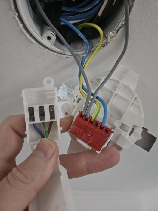

Hej, har en ny lampa som ska upp i hallen.
hur kopplar jag ihop fas ,neutral och jord med de 4 trådarna? Jag har två grå ut från taket, men bara en brun kontakt från lampan. Kan jag lämna en grå icke ansluten eller ska de grå från taket tvinnas ihop? Se bild.

Det är två olika strömbrytare, en i hallen och en i vardagsrummet.
Det verkar som båda grå behöver vara kopplade för att lampan ska fungera. Har provat lämna en omkopplad, men det fungerar inte.

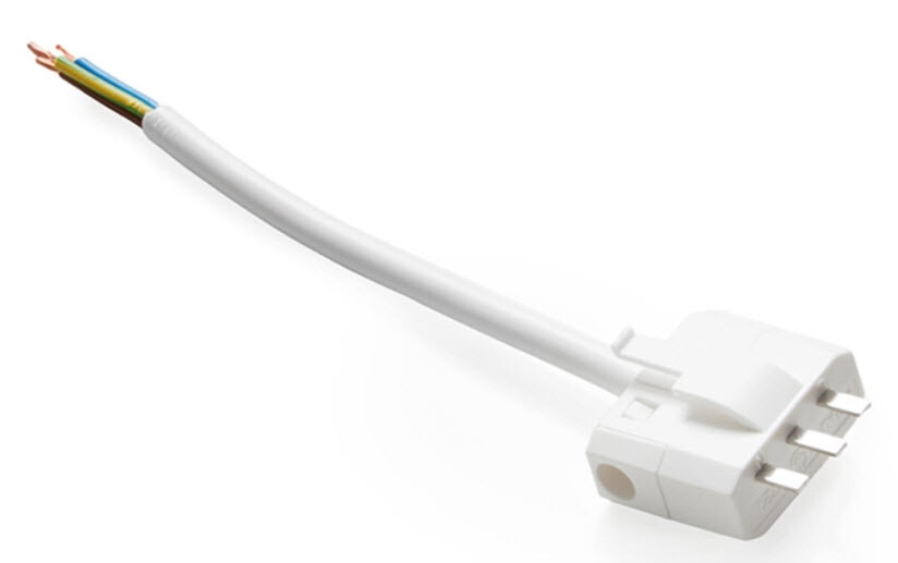

Varför ska du hålla på och pilla med elen? Skaffa en kontakt till din lampa istället.

Jag gissar att det kommer fungera om du kopplar de två gråa till brun på lampan och sen respektive färg till sin motsvarande...
Men det är väl nån trappbrytare eller vad det heter. Man kan tända och släcka med två knappar.
Vit strömkabel med tre ledningar, blå, gul/grön och brun, ansluten till ett vitt kontaktdon med tre stift.
returen och 1 till

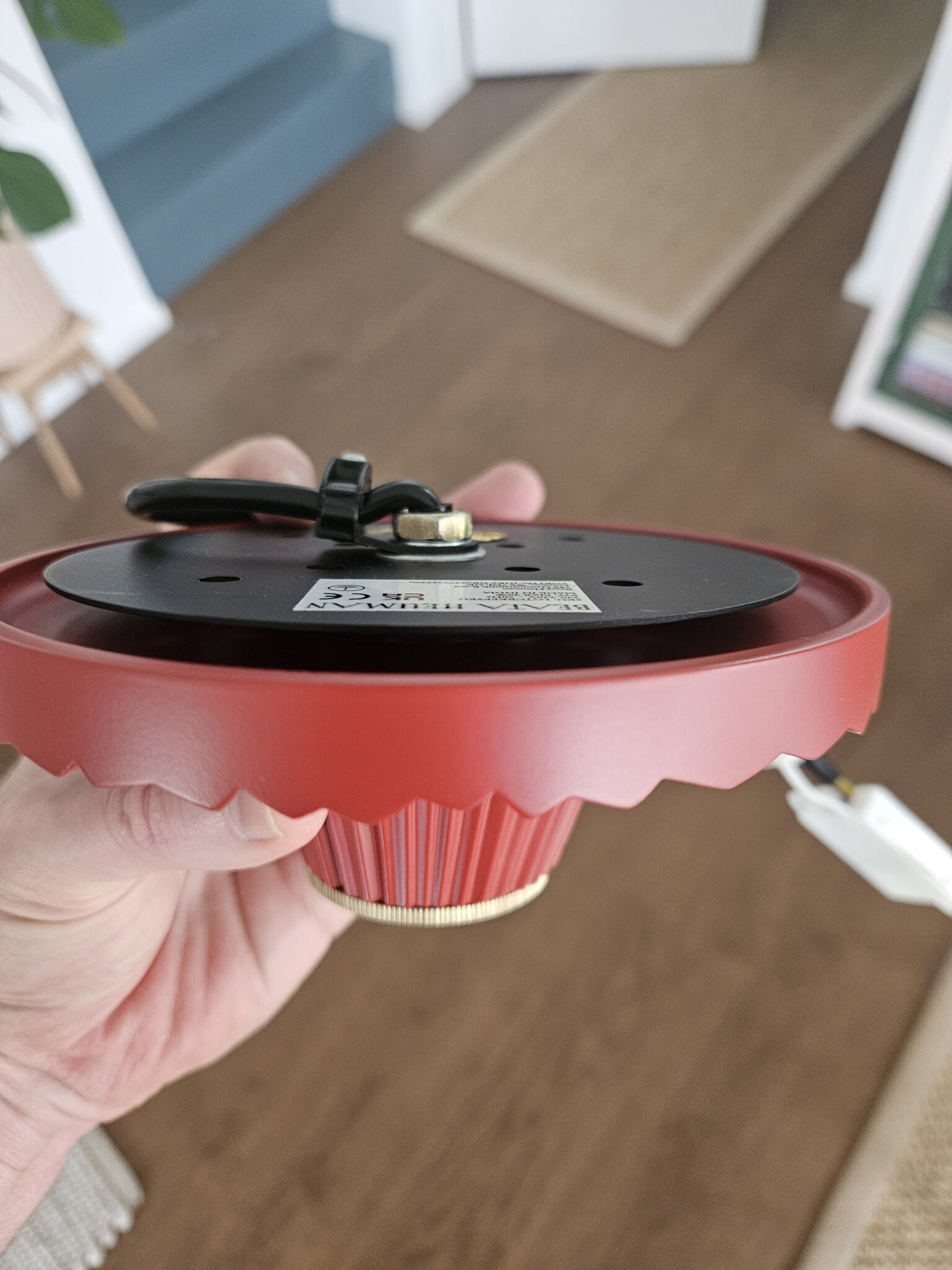

För att lampsockel/ uttag ska ligga direkt mot taket. Den ska inte hänga ner en dm från eluttaget.

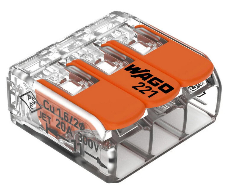

Eller 3st wago
Treplint elektrisk kopplingsklämma av märket Wago 221 med orange spakar för säker koppling av ledningar.
RoTe
Vore bättre om du köpte lampor lämpade för svenska hem.

Svårt att förstå på din beskrivning. Hur var den gamla lampan kopplad?
Ja, precis, det är två strömbrytare som är kopplade till lampan. Kan jag tvinna ihop de två grå eller kommer det bli kortslutning?

Farstatjej90
Dom sitter redan i samma plint ser det ut som så dom har redan kontakt vad jag kan se på bilden.
