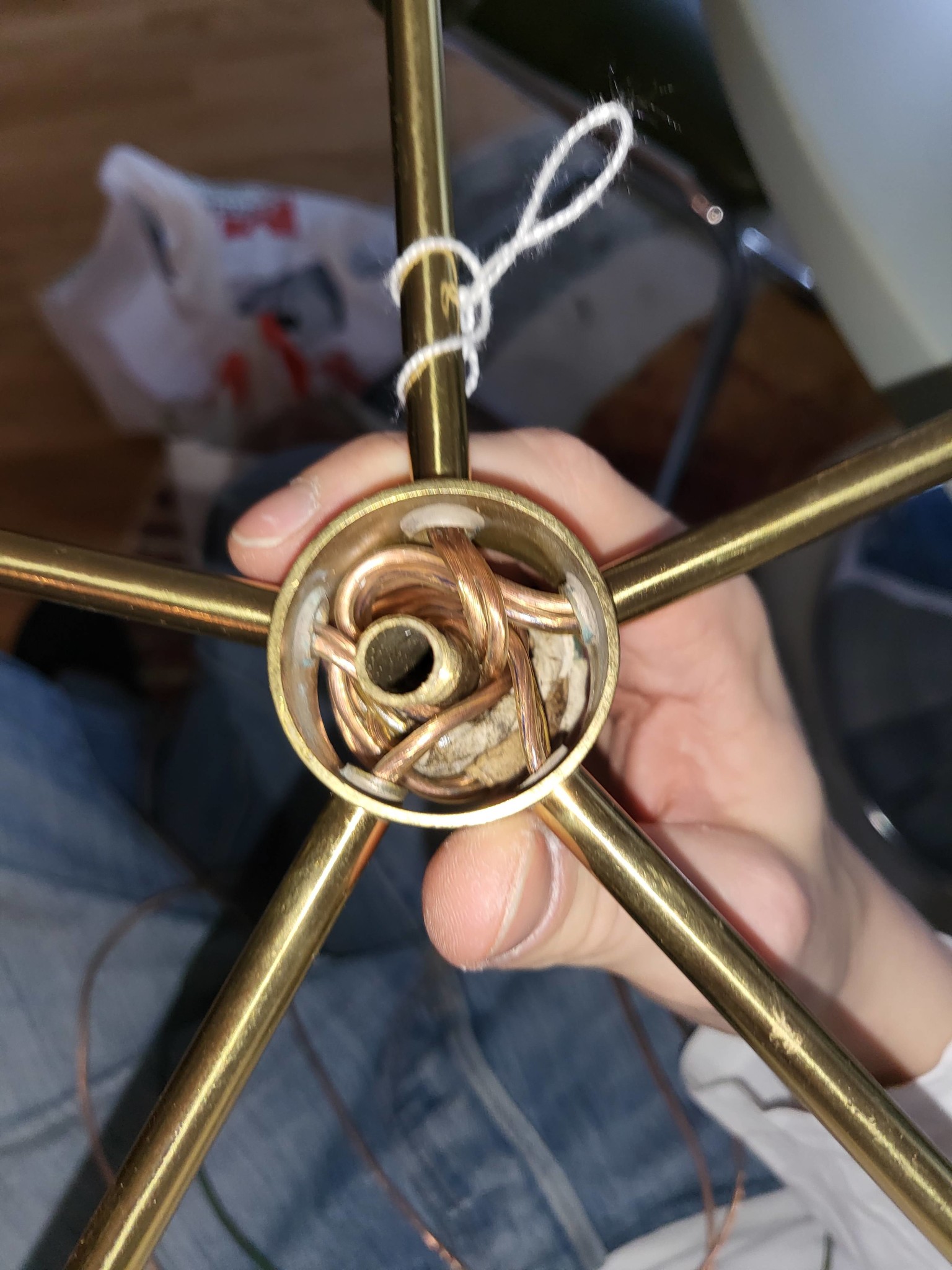

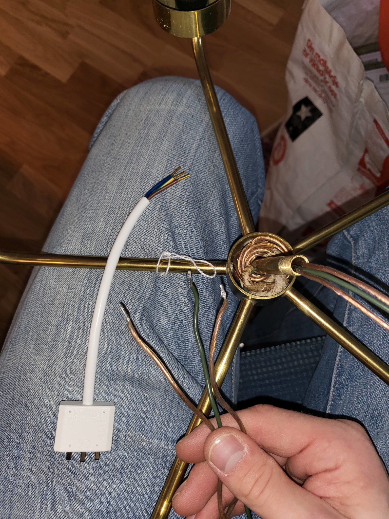

Dem genomskinliga går ut till lamphållarna och den gröna är kopplad ihop med dem innan den åker in i röretD Dilato skrev:

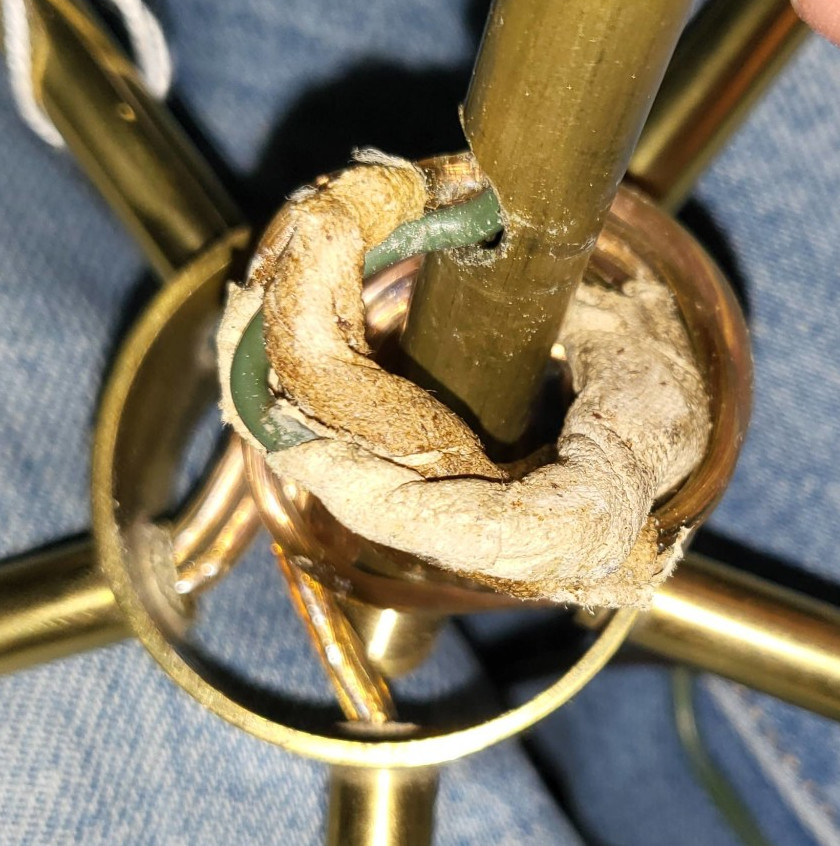

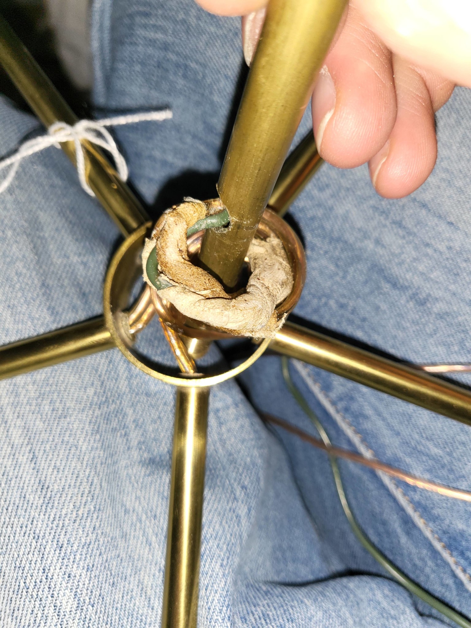

Dom har använt samma av typ kabel ut i armarna men det betyder inte att dom går hela vägen. Det ser ut som att man skarvkopplat och sedan tejpat med nån tygtejp. Det är i dom skarvarna det händer grejer.
För övrigt ser det inte bra ut, kablar ligger utan skydd mot vassa metallkanter, särskilt hålet i mittstången.

Mät vilken av trådarna som går till chassie på lampan, alltså mät att alla delar av armaturen har kontakt med denna tråden. Denna ska in på PE på kontakten. Var noga med att alla beröringsbara delar på lampan har kontakt, det är bra att prova med en vass prob mot chassie eftersom lack eller olika beläggningar kan vara svåra att mäta genom, en nål eller spik kan penetrera ytan utan att åsamka nämnvärd skada.
Mät vilken eller vilka trådar som är anslutna till botten på lamphållarna, den tråden ska in på "L" i din DCL kontakt. Slarva inte, mät att denna verkligen på botten på alla lamphållare, inte bara en.
Mät vilken som leder till sidorna på socklarna, alltså själva gängan, denna ska in på "N" på kontakten.
Igen, inget slarv.
Kontrollmät att det inte finns i kontakt mellan någon av trådarna när alla lampor är utskruvande.

Var försiktig när du hanterar lampan, den är som sagt inte direkt optimalt designad ur säkerhetssynpunkt, det är hög risk att du förstör den genom att hantera den så det förekommer rörelser där ledarna kommer ur hålet.

Ser ut som Dilato har rätt Grön nolla och två tändtrådar.Ser lite kuslig ut!!!!Loppoisfynd???Dags att renovera elen i lampan och göra rätt.Som dom skriver här,kan ju bli en dödsfälla eller bara i bästa fall en brand.Låt en elektriker titta på den och fixa till den!!

Det enda du kan och bör mäta här är att det finns isolation mellan samtliga ledare och chassit. Lampan är inte skyddsjordad. Jag är ganska oroad över de råd om mätning som du fått i tråden.
Du ska börja med att inspektera lampan, speciellt att ledarna är friska. Lampan ser att vara från början av andra halvan av 1900-talet. Klassningen av lampan är troligen den att den endast får användas i "gamla" rum med enbart ojordade uttag. För att få användas i moderna rum med skyddsjordade uttag behöver lampan byggas om.
Om ledarna är friska kan det vara enklast att skyddsjorda lampan. Det gäller då att hitta ett ställe där en skyddsledaren kan anslutas på ett tillförlitligt sätt. Du behöver då inte byta de ledningar som finns, förutsatt att skarven fortfarande är bra gjord. Och följ Rolle-rör-krök's råd och kontrollera vassa kanter.
