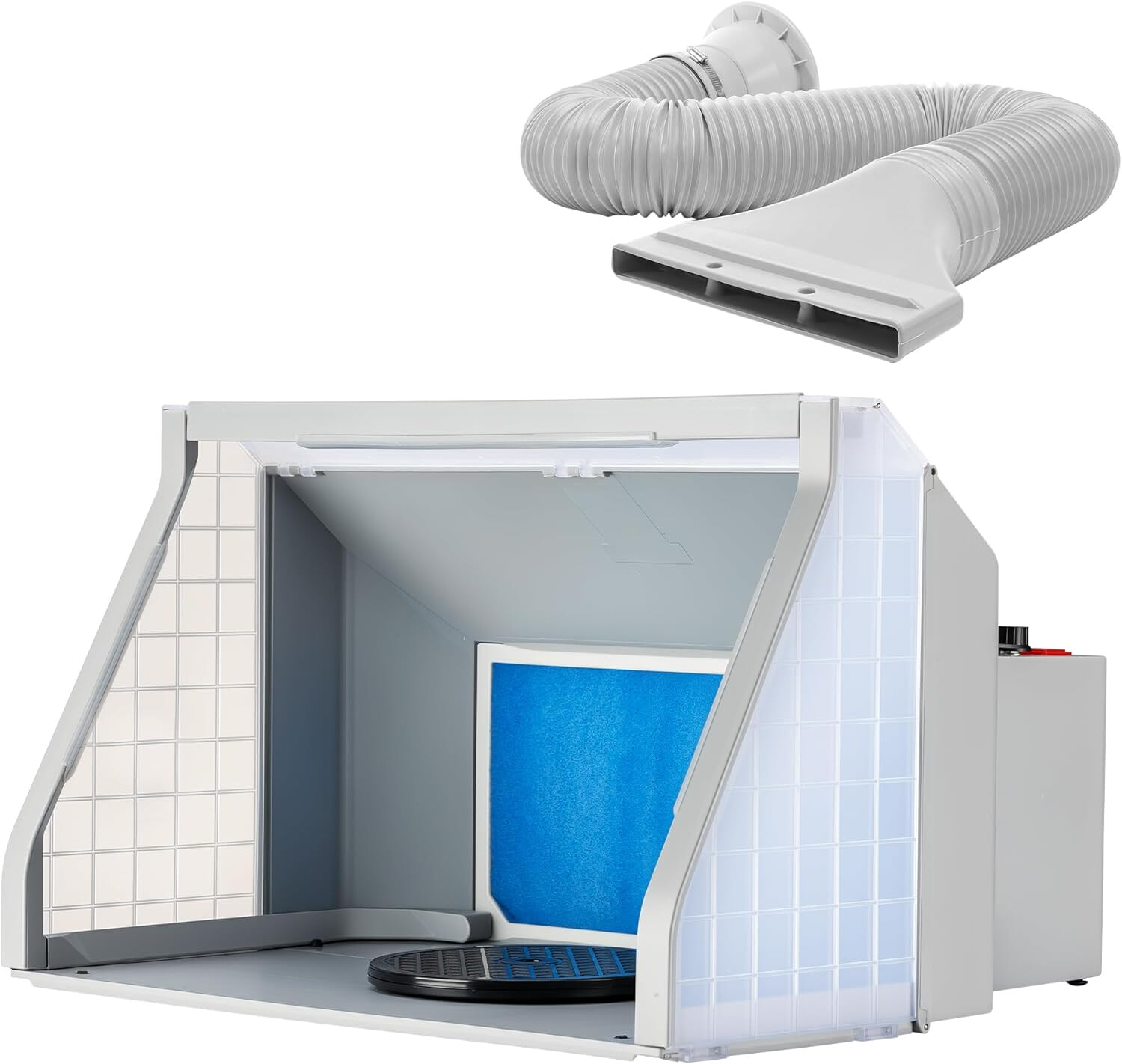

Har en sådan här sprutbox för att fånga upp och leda bort luften vid sprutmålning, det är dock klyddigt att leda ut den genom fönstret eftersom det är en persienn i vägen som behöver plockas ner varje gång.
Jag skulle därför vilja fix en genomföring genom väggen, men skulle behöva någon form av isolerad lucka som jag kan öppna och stänga när boxen inte används.
Är en ren tegelväg, så tänker att själva hålet är en enkel fråga om att ta hit en håltagare som borrar upp ett hål i lämplig dimension, dvs strax över 110 mm så att man kan sticka in slangen. antagligen kanske 130 mm så man kan använda den 125 mm ventilationskanal?
Utsidan tänker jag då ett enkel ventilationsgaller, men på insidan skulle jag vilja ha någon lämplig lucka så jag enkelt kan stänga till när det inte används. Helst skulle den vara isolerad, men i värsta fall kan man kanske ha något löst man sätter in i kanalen först, typ
Men problemet kvarstår vad jag kan ha för lucka på insidan? Helst något som inte bygger nämnvärt på djupet heller, vore snyggast om det kan ligga plant mot väggen i övrigt.
Andra tankar och idéer välkomnas!

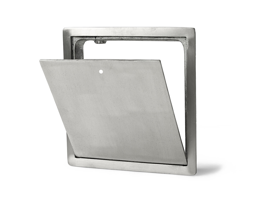

Jag undrar om en sådan här går att öppna helt, eller om hållet blir blockerat på något sätt?
Sen skulle den helst vara vit istället.. men deras version i plast ser väldigt billig ut och verkar ha någon form av fästen som blockerat möjligheten att sticka in en slang när den här öppen
Produkter som diskuteras: "klaffventiler"
Klaffventil aluminium 150 x 150 mm Bårebo
Justerbar via 4 snäppen
370 kr inkl moms
