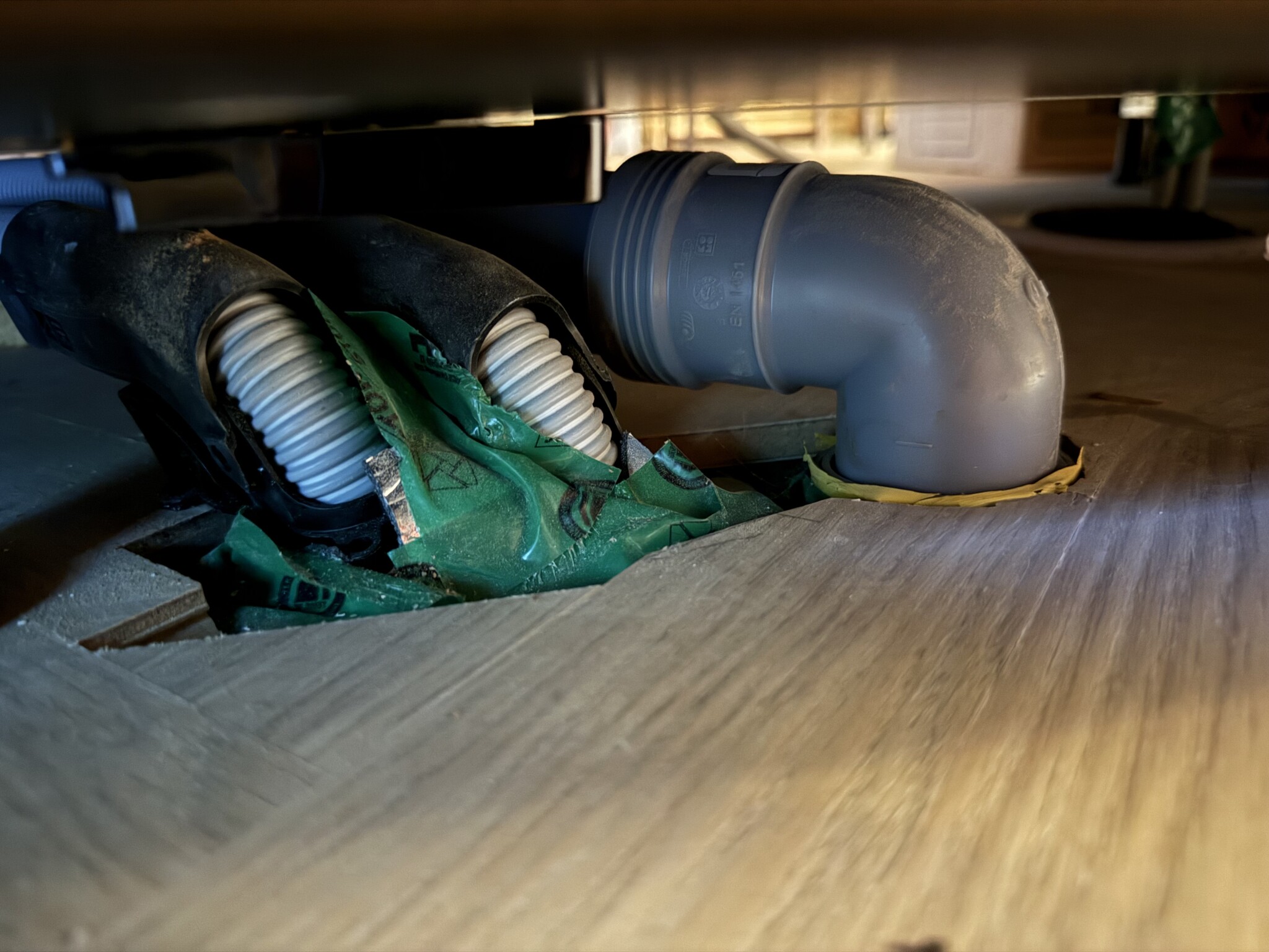

Vi har renoverat köket och vi är i slutskedet nu och jag börjar fundera på om jag missat tänka på att påtala vissa saker. Vi har en köksö där det dragits avlopp upp genom bjälklag (trä, källare under). Jag är nu lite nojig över vad som kan hända om det skulle bli ett läckage här (se bild). Jag antar att det skulle kunna stå och droppa ner i bjälklaget utan att vi märker det.
Hur löser jag det nu i detta skede?

Montera en droppbricka på golvet.
Och/eller fukt-/vattenlarm.
Okej! Så en droppbricka där jag skär ut för rören och sen tätar runt?

Tråg med 4 sidor, rörtätningar och vattenlarm är antagligen vad man behöver göra för att uppfylla senaste branschreglerna från Säker vatten. Finns t.ex. från Tollco.
Missad och 1 till
Men gäller inte de reglerna specifikt inuti vaskskåpet (där jag såklart redan uppfyller dessa krav).
Det klart man kan göra samma sak här med, men avloppet i sig är inte trycksatt så jag är osäker på om Säker Vatten säger något om detta?
BirgitS
Skydd på golvet och/eller på diskbänksskåpets botten är väl det som gäller enligt branschreglerna.
Menar du att du är orolig för att det ska börja läcka i avloppsrörets skarvar?
För i så fall är det ju bra med tråg med vattenlarm på golvet.
Rickard.
Man har ju "oändligt" med skarvar på avlopp i bjälklag som inte går att skydda med tråg och larm så generellt så accepterar man bara risken med skarvar på avlopp.
Det är mycket mer sannolikt att det ska droppa i ett diskbänkskåp än ett skarvad avloppsrör.
hempularen och 1 till
Där satte du huvudet på spiken ändå. Inte tänkt så långt, men det stämmer ju att det ligger massa skarvar i till exempel golvet i badrum som gjordes i höstas. Och det gjordes av en Säker Vatten Certifierad VVSare.
Då är kanske min oro lite obefogad.
Som sagt, säkert vatten ställer inga krav på avloppet, utöver utförandet av den faktiska rördragningen.
