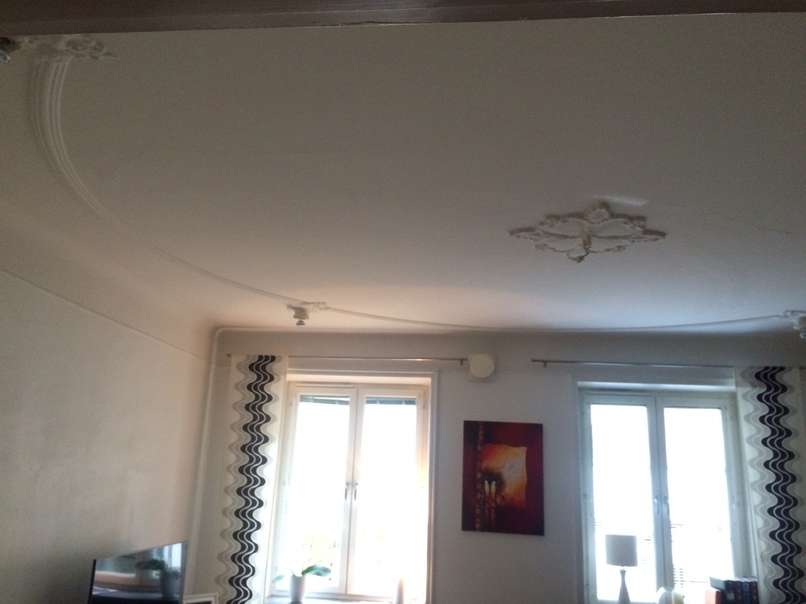

Jag kom aldrig till skott sist, det kom lite annat emellan som man brukar säga. Nu behöver vi dock mer ljus (frun vill ha bättre ljus nu när vi har barn) så frågan är aktuell igen. Jag har tagit lite kort denna gång, dels vid brytaren dels vid kopplingsdosan. Här ser ni först 3 av 4 lampor i stukaturen:

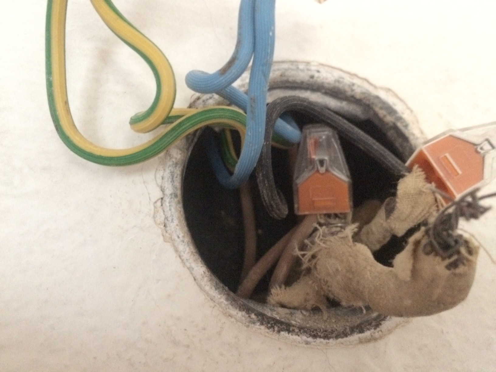

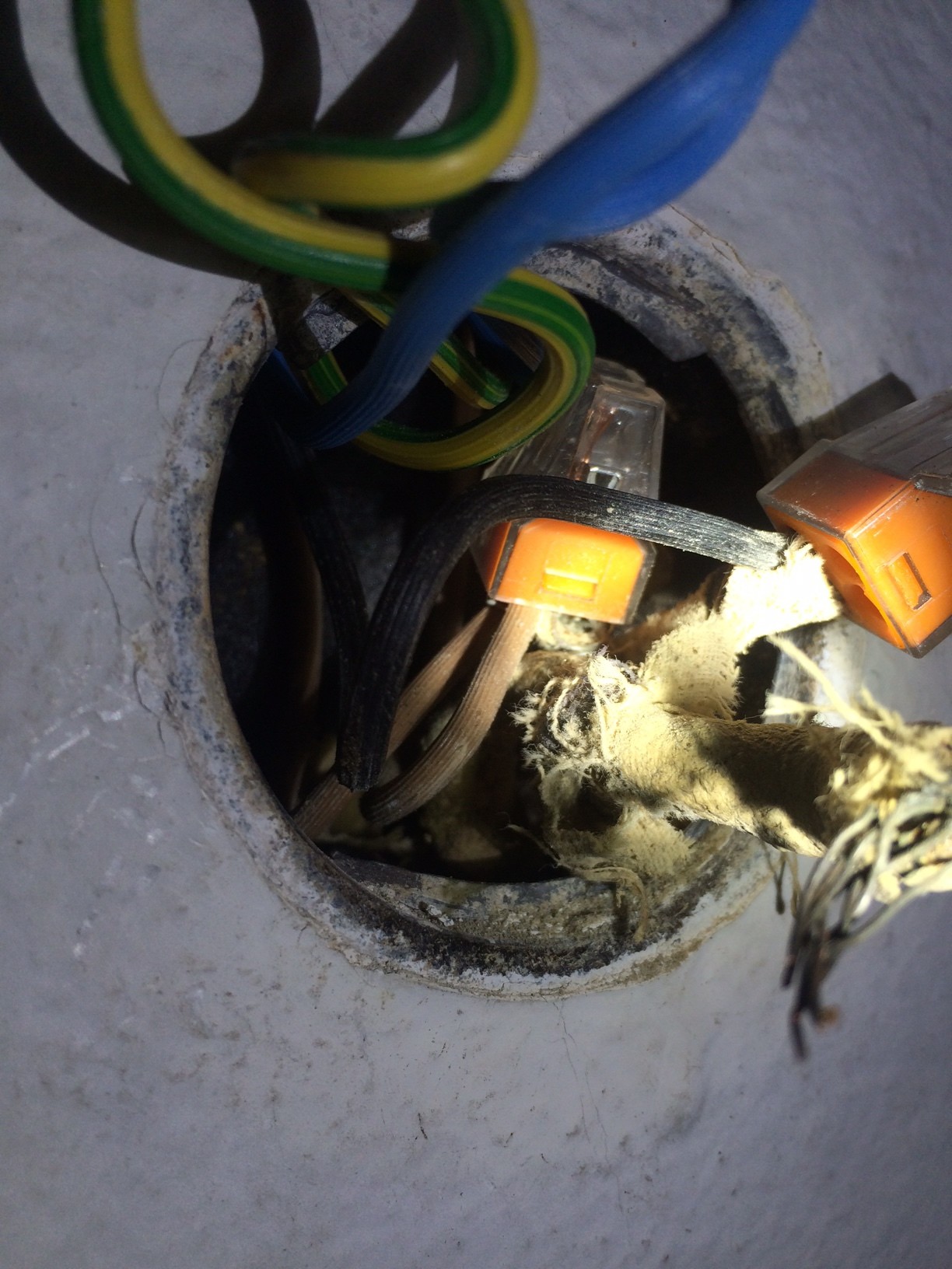

I kopplingsdosan vid taket kommer det in kablar från 3 håll; uppevänster, uppehöger och till höger. Höger ifrån kommer 2 ledningar av gammal tygvirad typ, ena kopplas till svart och försvinner upp till vänster. Den andra kopplas ihop med en annan kabel av tygvirad typ och går ner till brytaren.
Uppifrån kommer grön/gul (jord) och blå som kopplas samman i kopplingsdosan och "går bara förbi". Brun kommer från varsin sida uppifrån, går båda in i samma "sockerbit" och kopplas där samman med en kabel av äldre typ som går ner till brytaren. Vid brytaren finns alltså två kablar av äldre typ; ena binds samman med två bruna som försvinner uppåt och en äldre som kommer från höger.
Brun (och ena kabeln vid brytaren) är strömförande. Är felet att de bruna är kopplade till samma "sockerbit"?

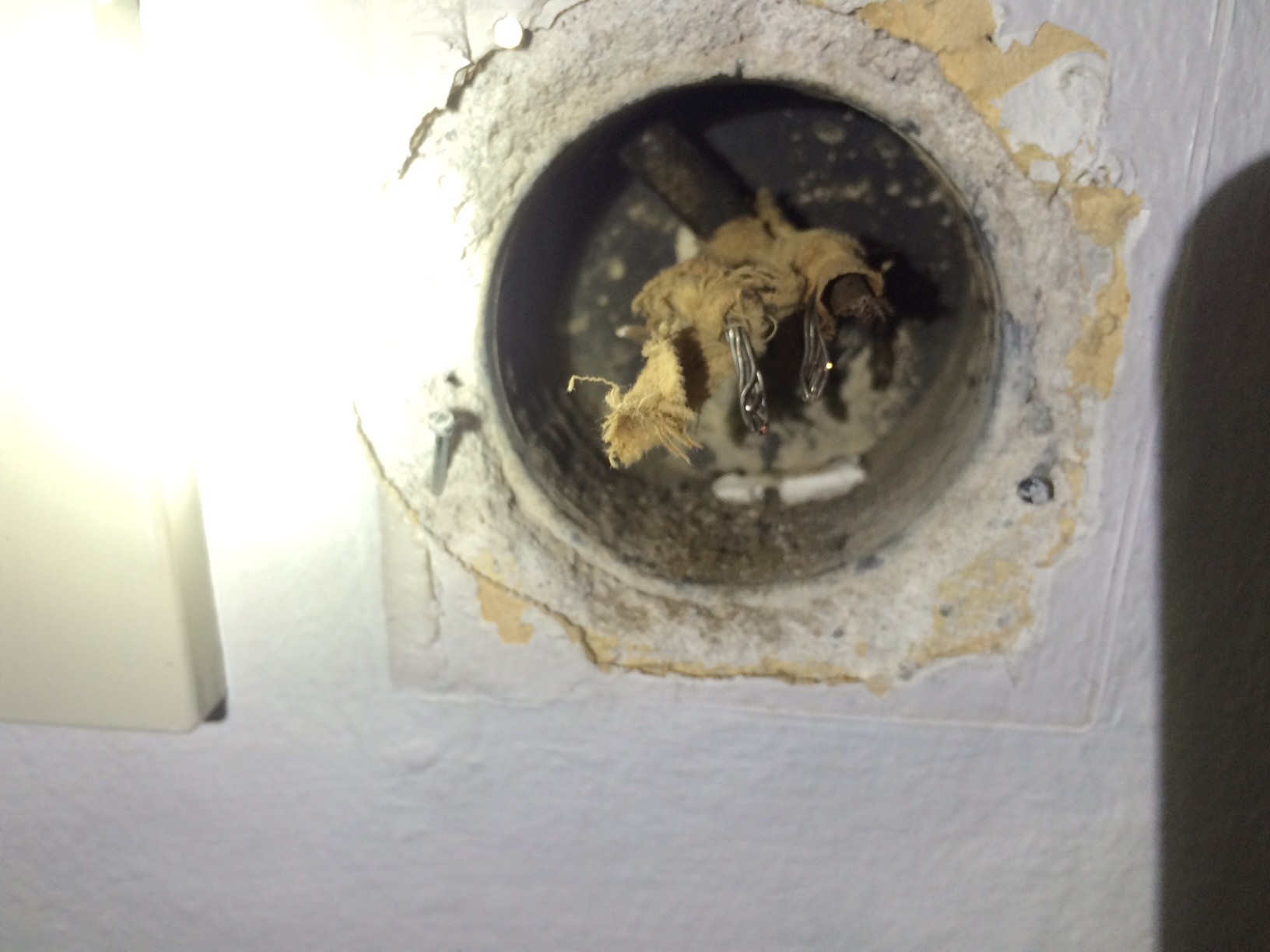

Det finns ytterligare en kopplingsdosa till höger, av äldre typ, men den är övermålad så jag har inte fått upp den ännu.

På listan över sannolika skäl får ni nog lägga till dessa gamla ledningar som det kan vara dålig kontakt i. Dessa ledningar vill man inte gärna röra, utan de borde bytas.
Hur det är kopplat går inte att avgöra utifrån din beskrivning, men man vill ju som sagt inte gärna börja tycka i dessa gamla tygisolerade ledare heller. Det som ev låter lite misstänkt är "ena kopplas till svart och försvinner upp till vänster." Det är antingen en tändtråd eller nolla, men det framgår ju inte i denna dosa hur den är kopplad till övriga ledare.
Det är annars inga problem att reda ut felkopplingen, problemet är snarare att det kan nog inte lösas utan att byta de gamla ledarna.
Tack för svar! Förstår att det inte är lätt att reda ut detta från bilder och beskrivning. Den svarta kopplas ihop med ena (gamla) kabeln som kommer från höger, denna går alltså aldrig ner till brytaren, kan det ändå vara tändtråd?
Jag får det till att gammal tråd 1 från brytaren kopplas samman med gammal tråd till höger och att denna är tändtråd? Brun fas som kopplas till gammal tråd och går ner till brytaren?

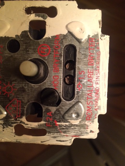

Tänkte sätta tillbaka det nu men blev lite nervös att den förre elektrikern satt fel, borde inte fas vara på pil in och tändtråd på pil ut? När jag öppnade brytaren så var strömförande på pil ut (övre i bilden). Det funkade uppenbarligen men ska jag sätta på samma sätt igen...?

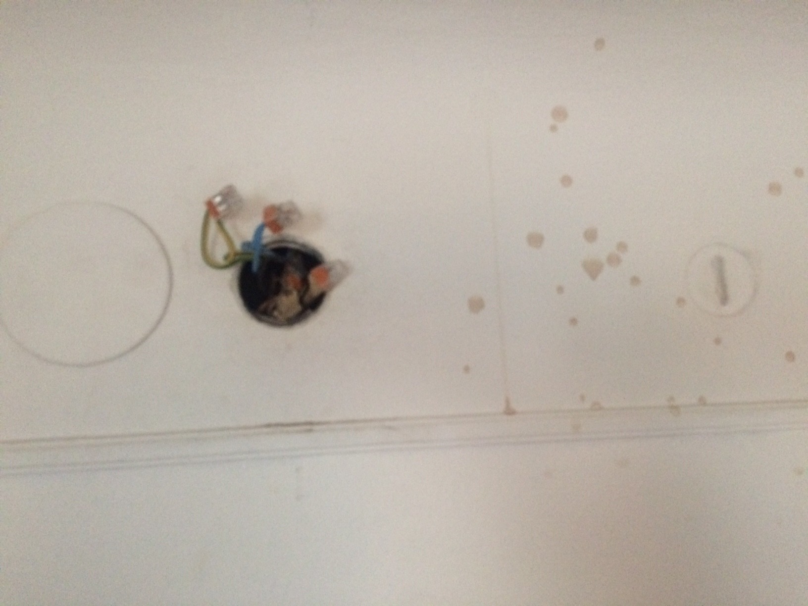

Passa på att reda ut det nu när du ändå lossat och öppnat upp lite. Det verkar ju finnas oanslutna ändar av gamla typen på sina ställen. Kan du bara komma fram till vilka tre som verkligen går ut till taket är det sen bara att koppla in nolla som saknas och de två övriga till dimmern. Har detta byggts om till dimmer som du känner till och har det någonsin fungerat korrekt efter det? Nu märks ju inte felkopplingen så väl om alla lampor är lika och hela och det ändå drivs dimrat.
Och för din fråga spelar ordningen på dimmern ingen roll du kan koppla in hur som men man brukar ta pil ut eller pil med våg mot lampan och fas på pil in eller L som ex på vanliga märkningar.
