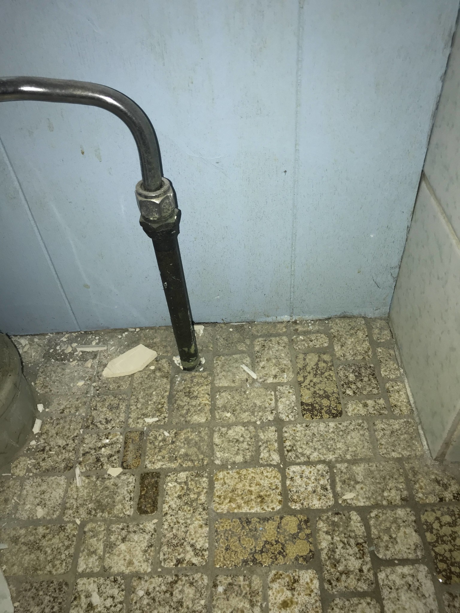

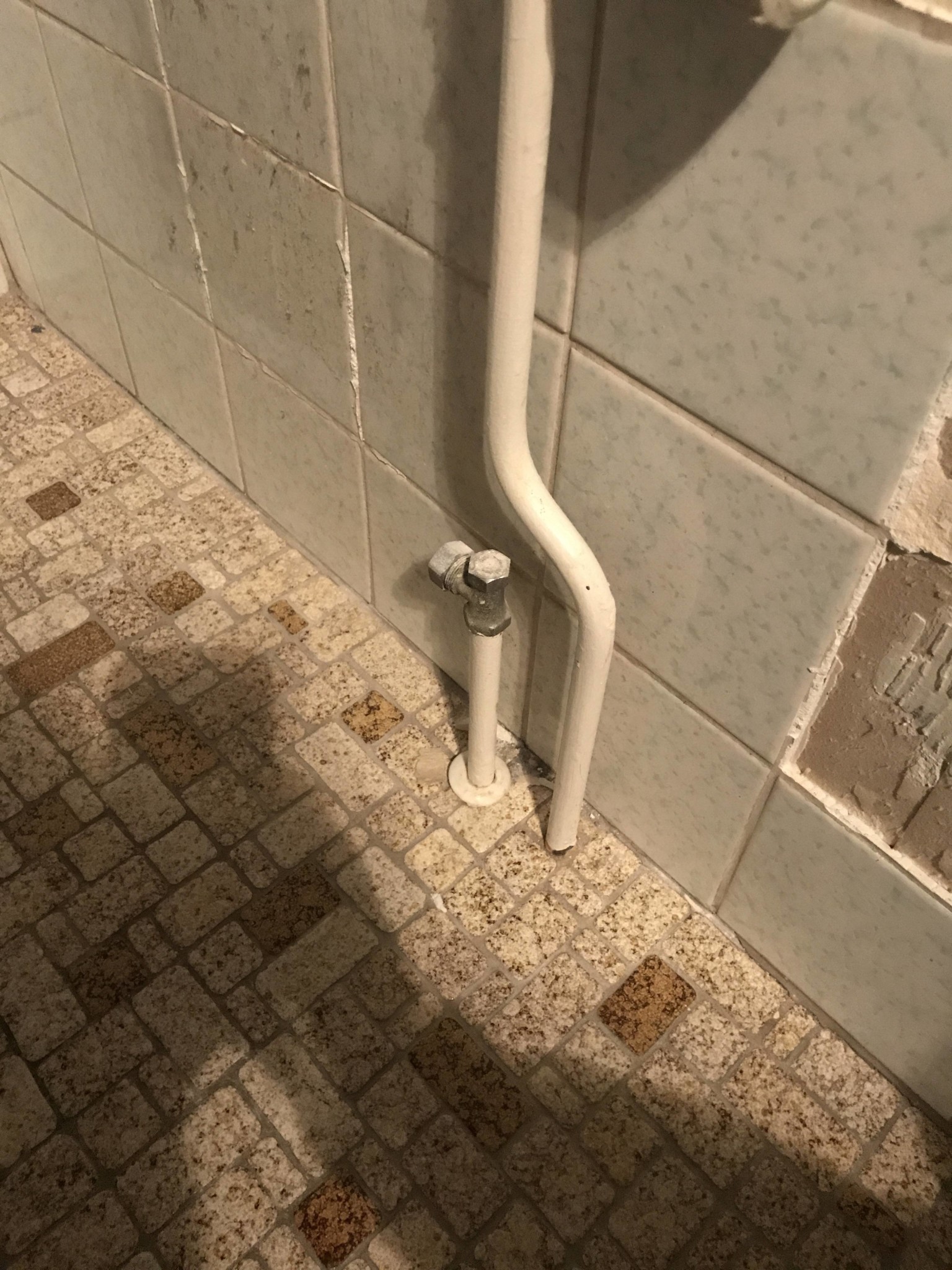

Hej hej.... har en fråga som gäller en gäst toalett... det gäller vattenrören Som går till element o till toastol.. håller på att riva ut kakel o klinkers... o nu till min fråga är det godkänt att låta rören komma upp ur golvet eller måste jag ha in en VVS:are som drar nya rör hela vägen från pannrummet??? Eller kan man låta det vara som det är???

Ja, våtrum enligt GVK
Men inte våtrum enligt Säker Vatten
https://www.sakervatten.se/vanliga-fragor/fragor-om-branschregler-20161
"Får man ha rörgenomföringar med tappvatten- och värmerör genom golv i WC?
Ja. WC räknas inte som våtrum i branschregler Säker Vatteninstallation"

Man ska då inte missa resten av svaret på frågan:Åsa Lund skrev:
Dessutom behöver man tänka på avståndet:
Med tanke på att elementrören kommer upp bara 20 (?) mm från väggen så går det inte att säkerställa att det blir tätt kring rören ens.
