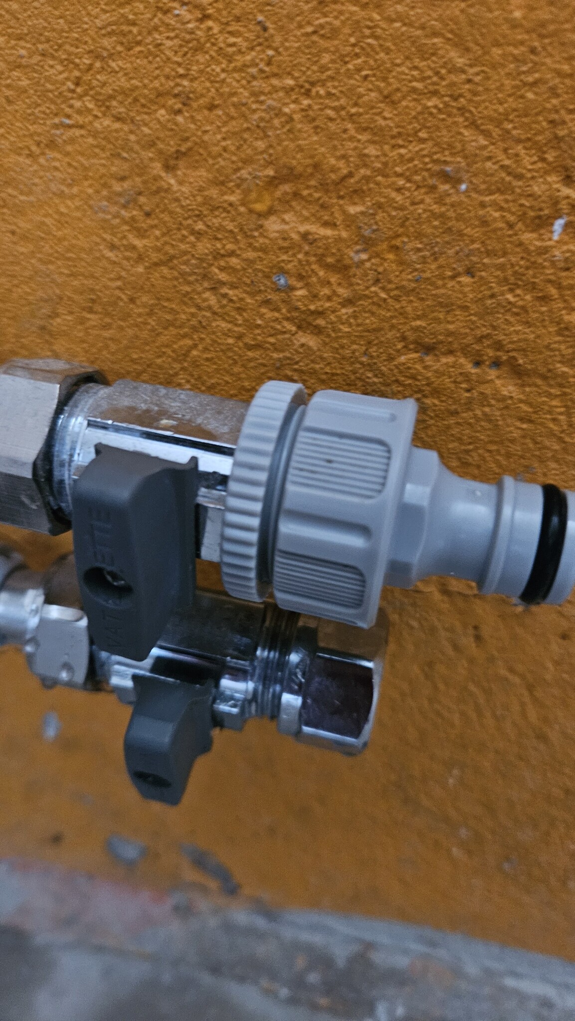

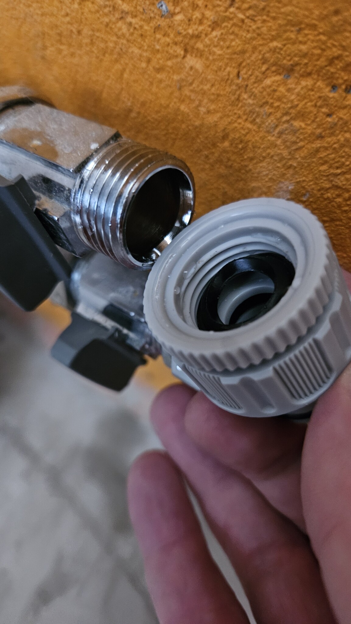

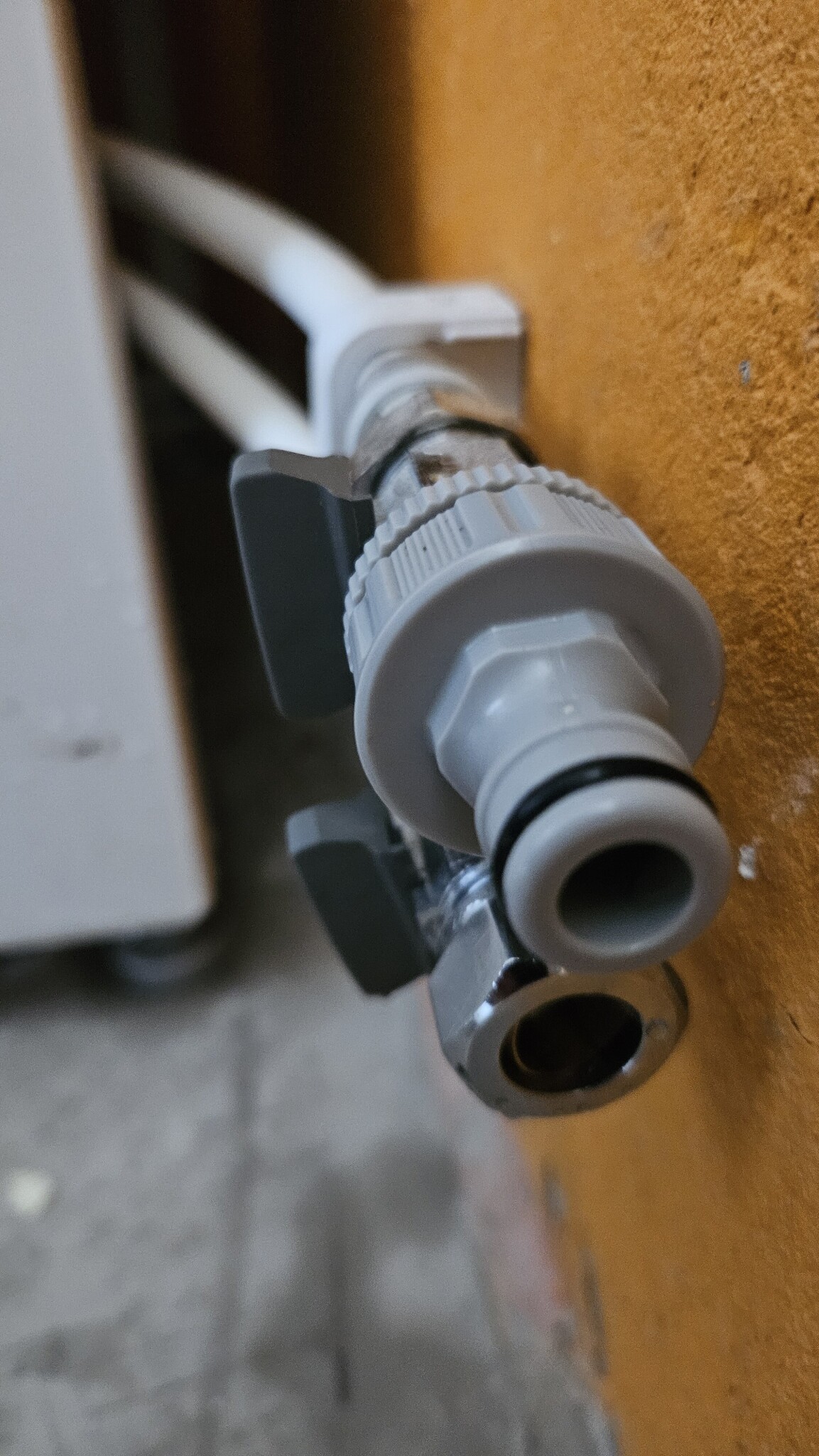

Köpte nyligen ett hus, då ser jag att man i källaren monterat en trädgårdsslangskoppling direkt på ballofixen. Vredet tar emot kopplingen och mottager gärna enkla lösningar på hur jag löser så jag kan ha koppling till trädgårdsslang kvar och en fungerande ballofix
Tack på förhand /Martin

En invändig utvändig nippel med R15 gänga.
Typ sådan men det finns nog billigare

Eller en gratis bonnlösning: Skruva bort kulventilens plasthandtag, såga av hörnet av det och skruva tillbaka.
Redigering: För att inte misshandla packningen borde du sätta i en planadapter i kulventilen.
Eller så köper du en gardena-övergång som är 15 och inte en förminskad 20 som du har.
Då blir den betydligt mindre och vredet har större chans att gå förbi.
Och VA planadapter är ett måste om det är klämringsända. 👍
