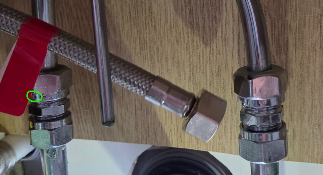

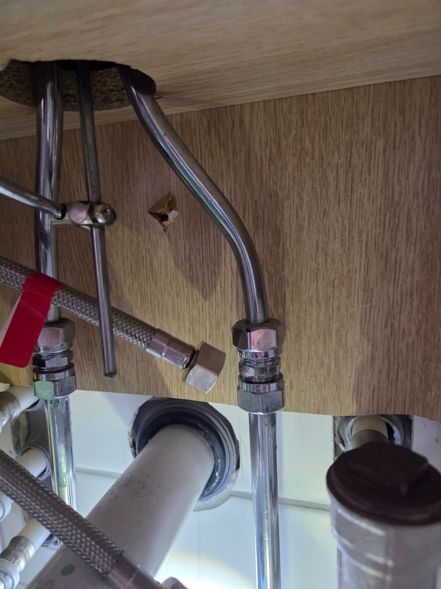

Byter en Mora Temp till en Mora Rexx, kommer de nya flexslangarna passa direkt på befintliga (se bild) eller måste jag köpa till något innan jag börjar?

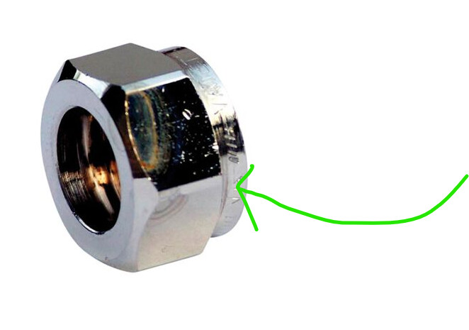

Det ser ut som att det är 10mm muttrar och är det så så passar slangarna direkt på den släta ytan som finns på en Vatette 10mm-ända.
Men dubbelkolla det först så du är säker.
Står tryckt på kanten av muttern.
12mm muttrar som är förminskade har en glipa på 1mm. Men då går det ju fint med planadaptrar.
Krilleman
Den vänstra ser ut som 10mm. 👍
Du har rätt (naturligtvis) nu ser jag att det står 10 mm. Tack för hjälpen.
