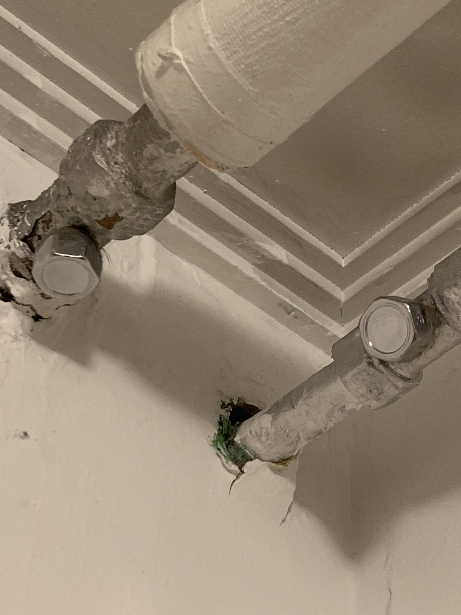

Håller på att pular lite och ska koppla in både varm och kallvatten i tvättstugan.
Idag sitter det t-rör på både kall och varmvattnet men endast kallvattnet är ”skarvat” ner till blandaren.
Jag vill helst få dit en ballofix också så jag tänkte att om jag skruvar på en R15 muff och sen en ballofix, tätar med lin så borde det funka att sätta på kopparrör med sen när det är dags att koppla in.
Finns det någon nackdel att göra på detta sättet? Eller är det okej?

Jag tar då bort klamringen på ena sidan av ballofix och tätar där med med lin och pasta.

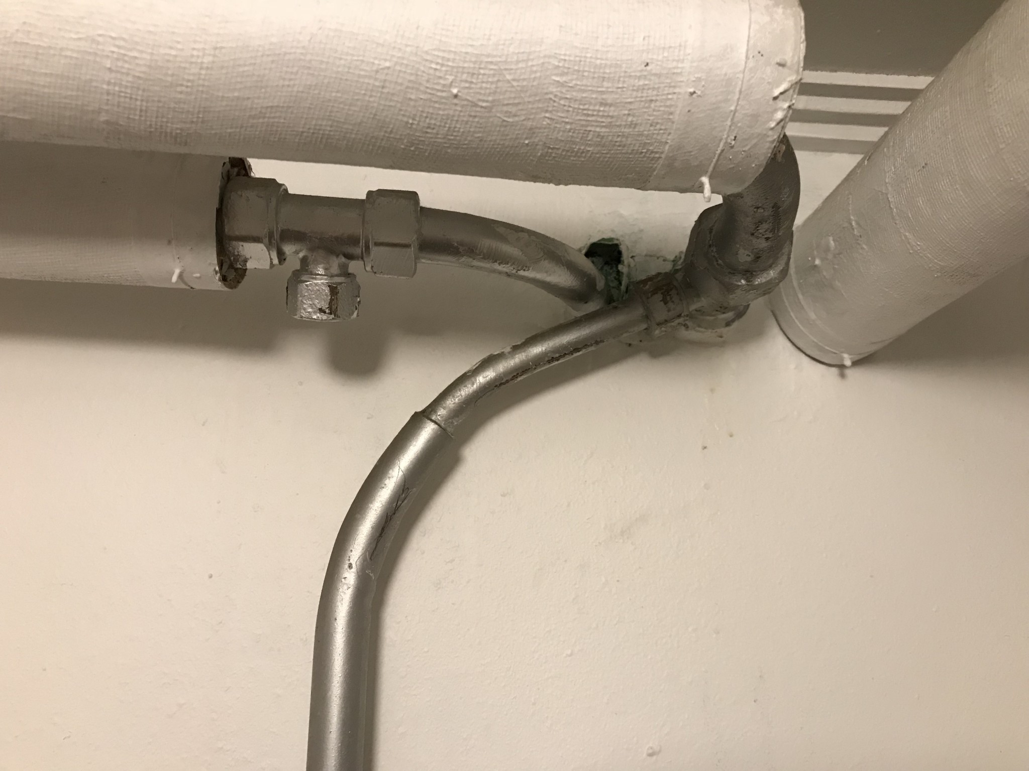

Ett annat alternativ är kanske att sätta dit en Rörsnutt med en klämringskoppling på t-röret och sen sätta dit balofixen på röret?

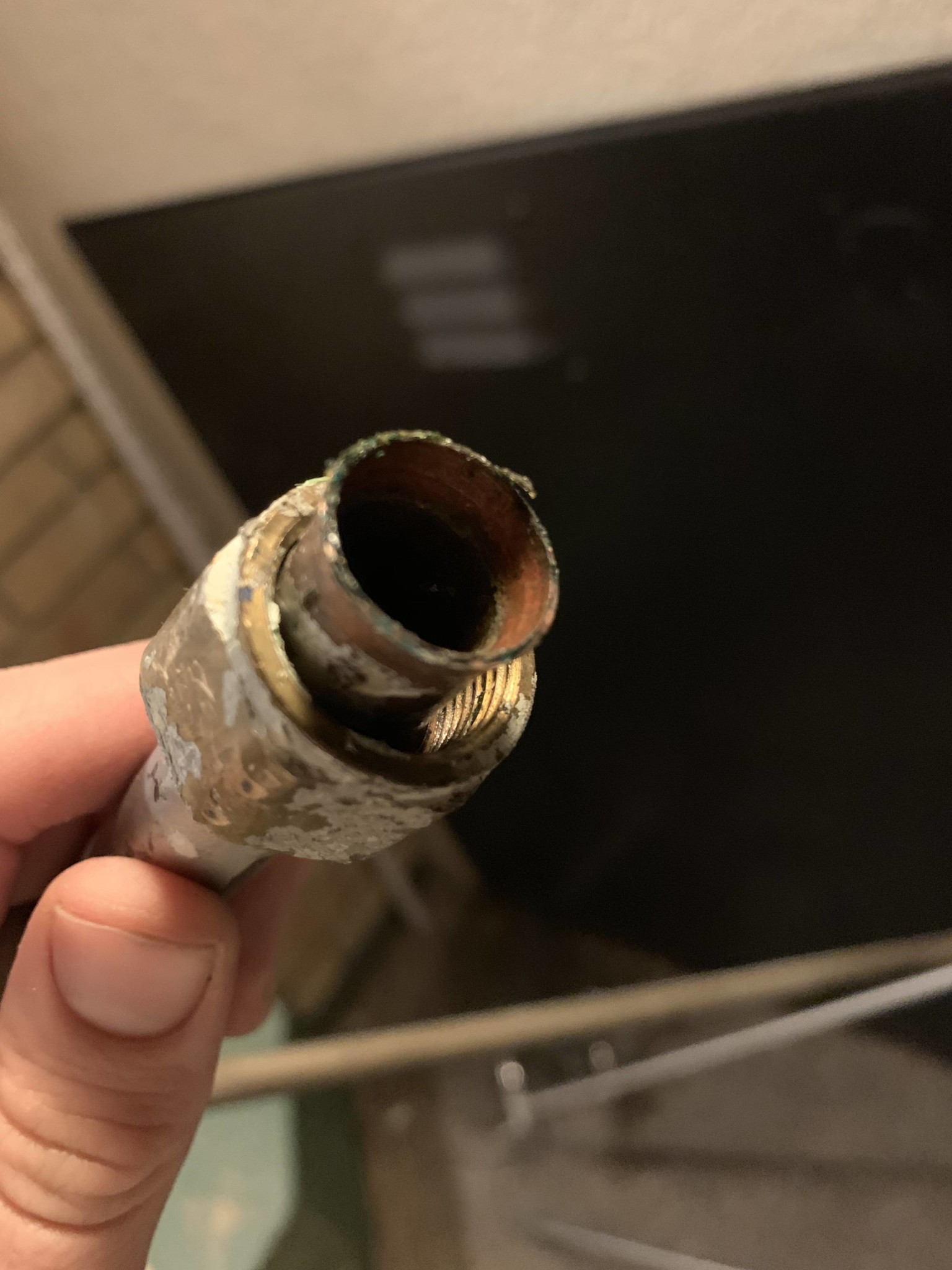

Men det ser ut som gamla Securex-kopplingar. Dom brukar ingen vilja ansluta något nytt på frivilligt. Det är inga vanliga klämringskopplingar. Utan kopparröret är uppkragat och sen sitter det en kona mellan kopparrör och koppling.

Det är som du beskriver det med uppkragade rör.
Då blir jag lite orolig för jag tog bort två rör och satte på lock, massa lin och pasta också och det verkar tätt men ska man vara vaksam där?

Hm. Det var olyckligt. Men det verkar vara tätt. Har varit på i några timmar nu och inte en droppe.
Köpte ett R15-lock på bauhaus för att plugga det ena t-röret och antog att det skulle ha något mellan gängorna...
Vad kan ske på kort sikt? Är det bästa att ta in en röris som byter till nya t-rör och en rak övergång där jag pluggat? Det är 22mm på varmvattnet och 26 (tror jag) på kall.

Det var alltså ett sånt här https://www.bauhaus.se/lock-r15-fornicklad.html?refSrc=18318&nosto=nosto-other-purchases
De kändes som att de gängade på bra. Körde först med gängtape men det bara trasades sönder och så läckte det. Bytte då till lin, lindade några varv och drog, det gick rätt så lätt.
Mätte innerdiametern på muttern och den var 21mm

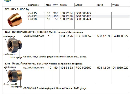

Men, baserat på det jag läste i tråden du tipsade om, bör jag kunna kapa de gamla rören för att använda de muttrarna som satt på och så kan jag åka till hornbach och köpa två av dessa,
https://www.hornbach.se/shop/SECUREX-Plugg-gul-15-1807254/8696375/artikel-detaljer.html
Behöver jag något annat för att plugga de två rören?

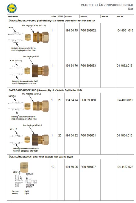

Sen när det kommer till de rören som jag vill använda, räcker det med denna? Ingår Konan eller kan jag använda de gamla?
https://www.vvsobygg.se/vatette-securexdelar-10382.html
På den "vanliga" delen kan jag sätta på ett 15mm rör och en balofix med vanlig klämringskoppling?

Då slipper jag återanvända muttern från de gamla rören och kostnaden blir inte så mycket högre.
Isåfall kan jag ju köpa 4 av övergången och använda den där de nya rören ska sitta. Och sen slippa oroa mig. Snälla säg att jag tänkt rätt nu
Skulle det funka om jag köpte denna, https://www.hornbach.se/shop/VATETT...A331735-1946482/5109234/artikel-detaljer.html
och sen pluggade "Vattete"-delen med en vanlig 15 mm plugg?
https://www.hornbach.se/shop/VATETT...artikel-detaljer.html?varCat=S18316##v5109216
Puh. Huset är från 65 så 194 64 82 är väl den jag ska satsa på.
