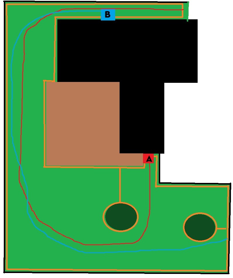

Tack för tipset. Det verkar fungera för mig också.M Markarbetaren skrev:Jag har en likadan klippare som dig och har också dragit min guide genom en korridor till en annan del av gräsmattan där guiden är ansluten till begränsningen. Jag har ställt in 2 områden i yttäckning. Den ena är den avlägsna delen av gräsmattan, där stegade jag hur långt det var och lade till några meter extra för då rullar klipparen fram tills den möter begränsningen och börjar sedan klippa. Procentsatsen ställs in hur stor del ytan motsvarar hela gräsmattans area. 20%? Isf. rullar den hela vägen dit vart femte gång den är fullladdad.
Med korridor cut så stegade jag från laddstationen tills den skulle börja klippa. Ställde in en andra yta i ”yttäckning”, hur ofta den ska starta där med procentsatsen och så kryssa i ”corridor cut” så klart. I mitt fall så började den klippa 3 m för långt bort, bara att ta bort 3m från avståndsmåttet i inställningen så funkade det perfekt.
För att testa om det funkar? Avaktivera alla områden i yttäckning utom den du vill testa och sätt 100%, och starta, så ska den rulla dit direkt. Tänk på att den går ut från stationen och svänger först 90gr och sedan tillbaka så den följer aldrig guiden utan rullar vid sidan om.
