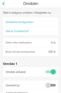

I vilket fall som helst så lyckades jag precis lista ut vad mitt problem berodde på.
Det är en bugg i mjukvaran (svårt att tro att ens Gardena tycker det är en feature).
När jag kontrollmätte så var det i princip på centimetern 5 meter från startpunkten som den alltid stannade.
Vid test att hitta hem så var det inga problem, det var alltid på vägen ut. Verkade alltså inte vara problem med fysiska kabeln eller signalen. Jag la kabeln löst på marken för att kunna testa bättre.
Jag la kabeln i olika riktningar och med olika svängar och böjar. Alltid stop efter exakt 5 meter. Borde alltså inte vara relaterat till någon störande signal vid nån specifik plats.
Då kom jag på att jag för några dagar sen testade att definiera ett "Område" och att den skulle starta klippning efter 5 meter för området. Grejen är att jag sen avaktiverade alla områden. Men det verkar alltså ändå ligga kvar och påverkar kalibreringen!
Jag aktiverade området igen ("Område aktiverat" i appen för område #1) och ställde in 10 meter. Vid kalibreringen avvek den nu efter exakt 10 meter. Jag avaktiverade området och testade kalibrering igen. Återigen stannade den efter 10 meter!
Enda sättet jag lyckas få den att köra hela slingan bort där den möter begränsningskabeln är att ställa in ett område och att området börjar på en sträcka som är längre bort än vad längden på min guidekabel är. Att bara avaktivera alla områden gör alltså bara att den kör med sträckan som man hade matat in senast.

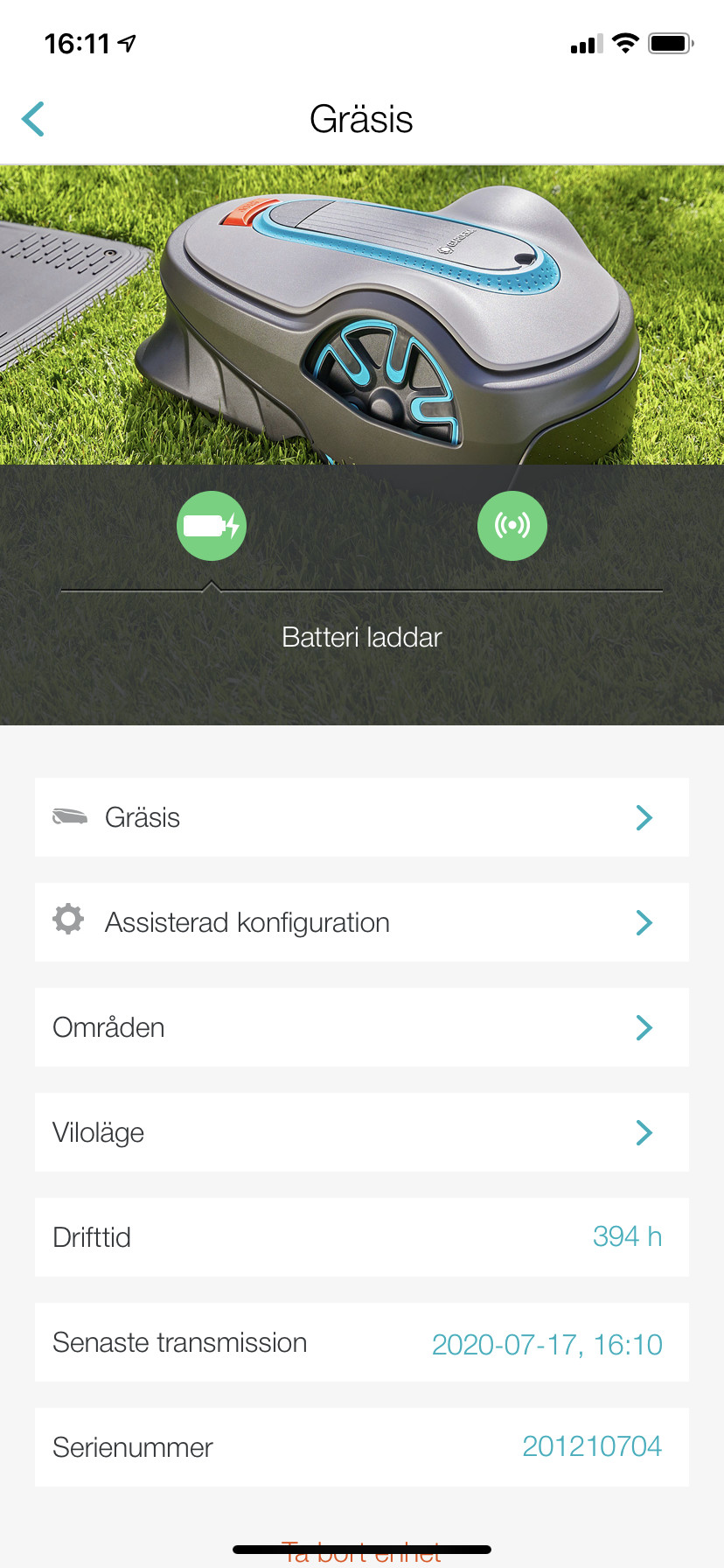

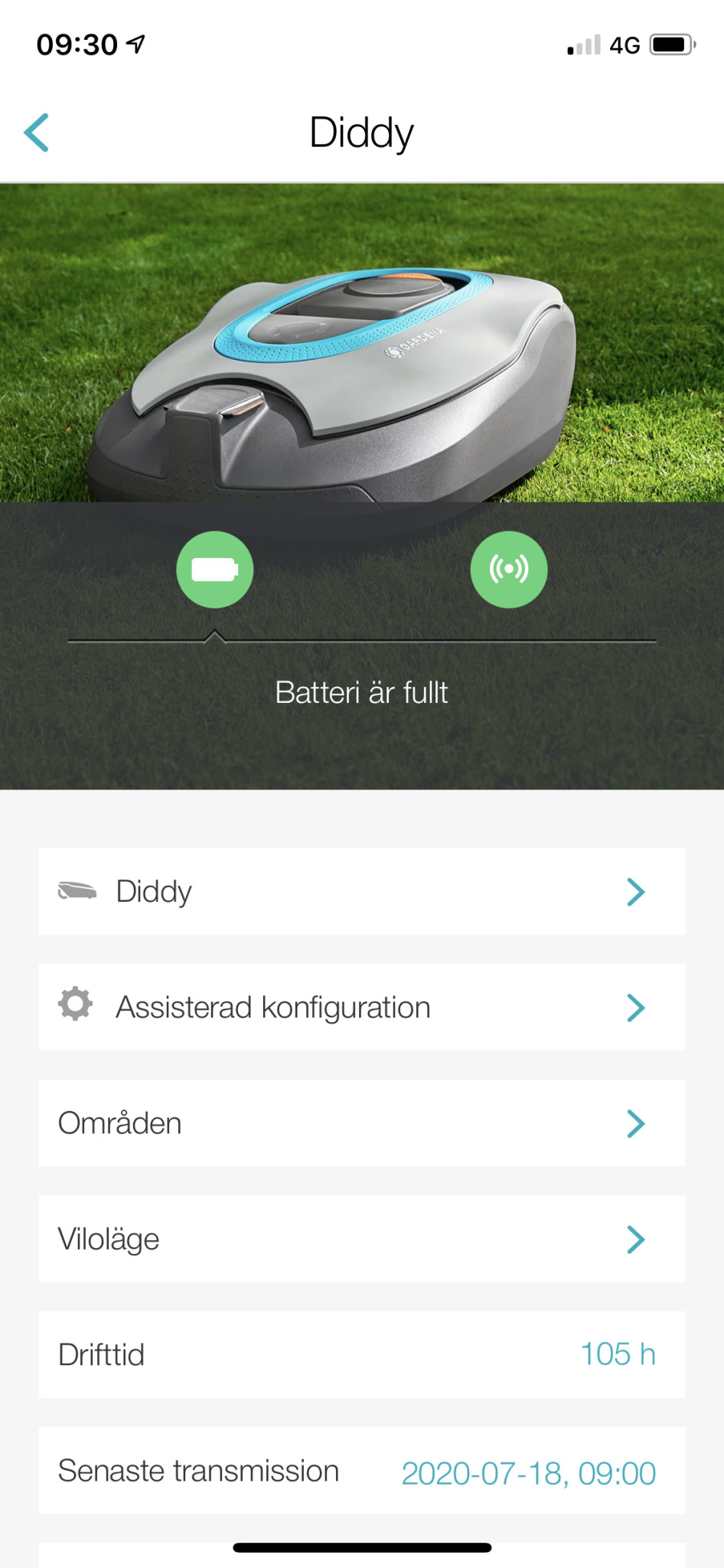

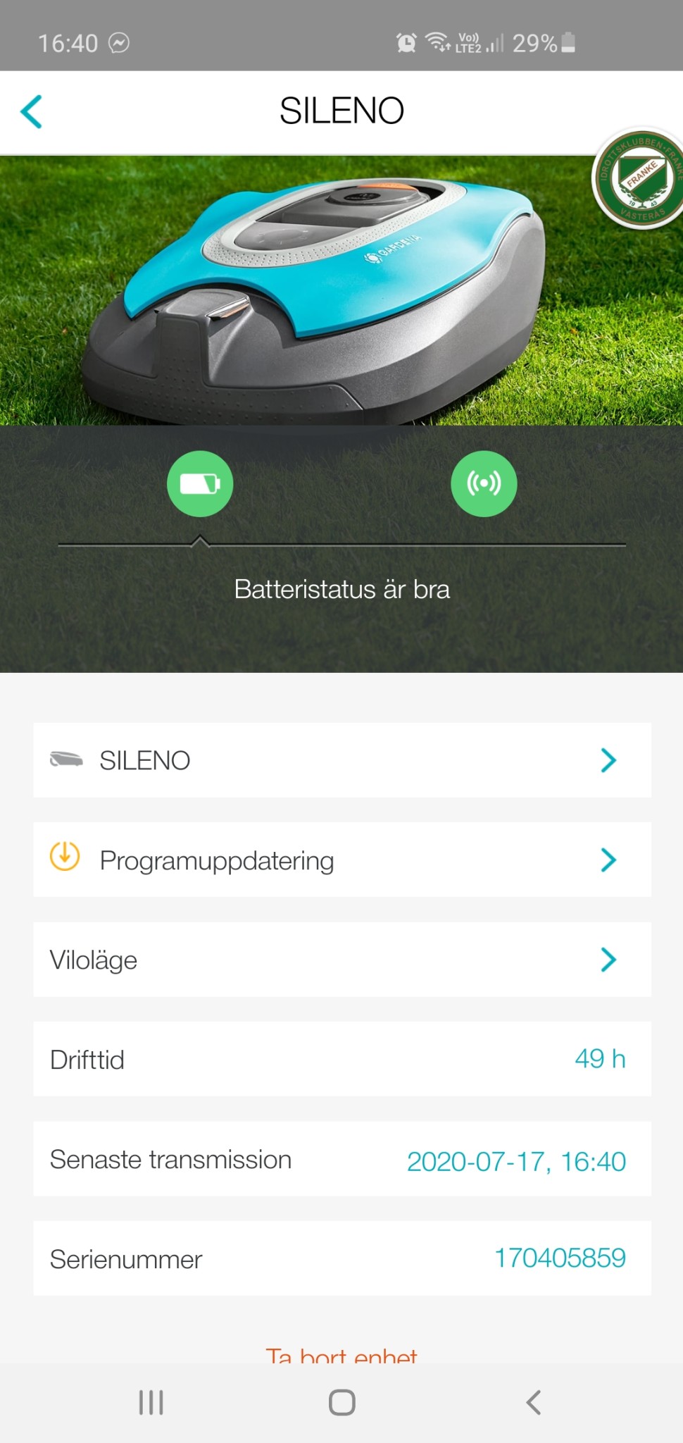

Ok, kan det vara så otroligt att det beror på om man har Android eller Apple, i så fall är det illa av Gardena.JohnBergq skrev:
Om man tittar på bilderna så ser Claes55 och du ut att ha samma utseende på telefon och Flamur har ett annat utseende. Jag (som inte har "Områden" i appen har Android.
Jag har en Smart Sileno 1000 (ej Life) köpt i dec 2019. Har inte vågat uppdatera med USB-kabel efter allt man läst om i tråden och nu hade väl Gardena till och med tagit bort den möjligheten (troligen på grund av allt krångel). Dock uppdaterade jag något annat via appen (Smart-gatewayen?) som tog ca 30 min i samband med att jag startade upp den nu i juni 2020.
Tycker även att det är lite illa att appen fortsätter tjata om att man ska uppdatera med USB-kabel fast det inte ens verkar gå.
