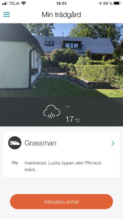

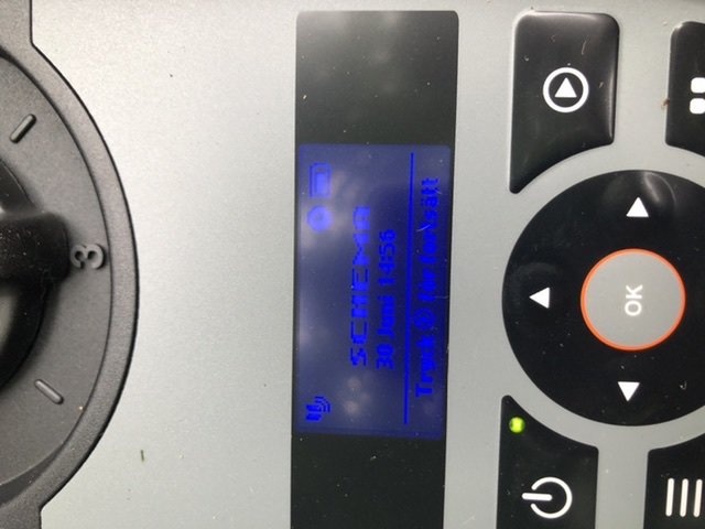

Hejsan!
Ny i forumet, har en liten fråga ang en Smart Sileno Life 750.
Satt som en smäck ang installation m m, mycket enkelt.
Schemalagd att köra 3 dgr veckan. Har kört den en gång utan att starta via schema.
Då funkade klippning bra, sen ställde den sig i laddhuset. Displayn visade nästa schemalagda tid.
Appen visade att den kommer starta nästa gång enligt schema.
Spolade av den på undersidan. Satte tillbaka den i laddhuset. Då började appen visa "Upp o ner" ang klipparen.
Gick ut o "loggade in" på klipparen. Allt ser bra ut. I displayn står dagens datum och sedan "Schema"
Tittar jag i appen, så står det "Inaktiverad.Lucka öppen eller PIN-kod krävs". Väldigt kortfattad info, har förstått att appen inte är speciellt informativ. Oavsett vad jag gör, så visar appen samma info, ang inaktiverad.
Någon som kan upplysa mig om vad man kan göra?

Sådär hade jag en gång också. Gick bort efter ett par timmar eller om det var till dagen efter då den gick ut som den skulleG Grassman skrev:Hejsan!

Har för mig jag fick så en gång också. Tror det löste sig så enkelt att jag gick ut till klipparen igen, tryckte Stop, slog in PIN och trycker på knappen för Fortsätt. Då tror jag appen kom in i matchen igen.G Grassman skrev:Hejsan!

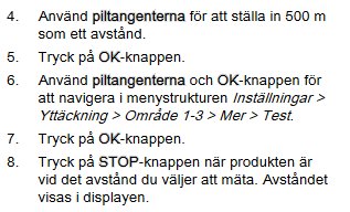

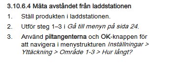

Hur gör man för att mäta sträckan efter guidekabeln?
I manualen står det att man går in i yttäckning och väljer där, men på min 750 Smart finns inte det valet med, endast de tre zonerna
