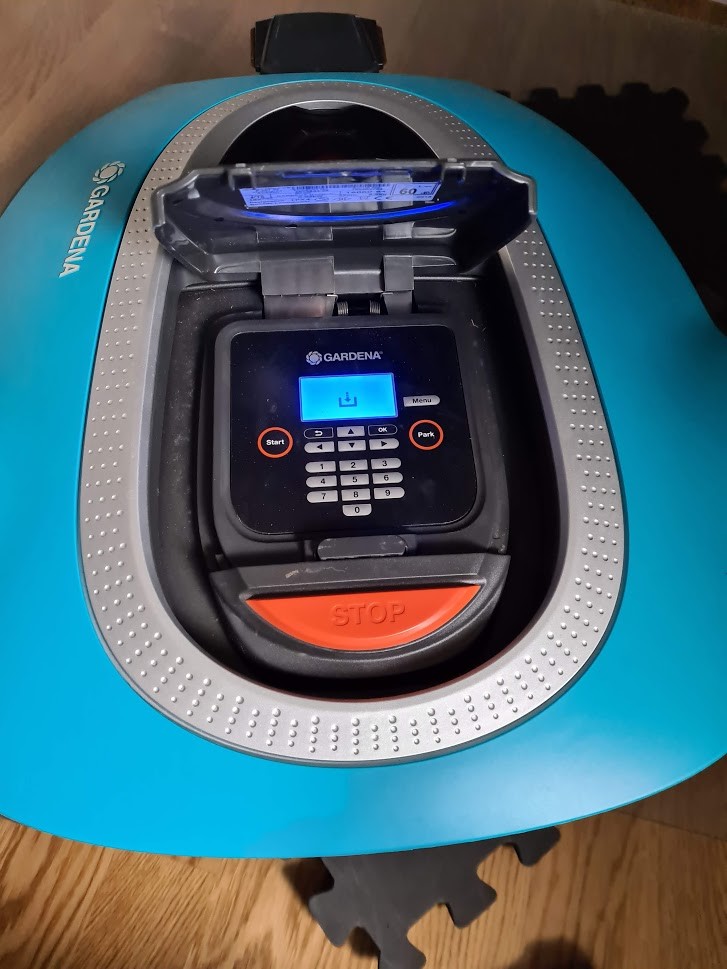

Jag körde uppdateringen med en windows 10 dator men uppdateringen misslyckades.
Nu startar den inte och kör jag uppdateringen igen så stannar den på samma ställe med samma meddelande.
Någon som vet om man kan göra ”fabriksåterställning” av mjukvaran?

När under installationen stannade den?
Lurky
Den stannade i slutet på steg 2. Men det är löst nu!
Eftersom flera haft problem med uppdateringen så tänkte jag att de kanske har släppt en ny version så jag laddade ner igen från Gardenas hemsida och det var en ny version. Nu gick uppgraderingen som den skulle och gräsklipparen pep flera gånger under uppdateringen (det gjorde den inte tidigare) och var klar på 2-3 minuter.

Laddade ner via Gardenas hemsida idag och följde alla instruktioner. Klipparen hittades direkt, uppdatering påbörjades men i ca 50% av steg 2 gick larmet igång på klipparen (säkerhetsnivå högs) och uppdateringen avbröts kort därefter.
Försökte igen, då gjorde den bara ett steg men lyckades enligt programvaran. Kopplade ur klipparen och startade, men då visas bara "uppdateringssymbolen" och jag kommer inte ur menyn. Testat koppla ur batteriet, alla möjliga knappkombinationer men inget händer. Försöker jag uppdatera igen så säger den att senaste programvaran redan är installerad. :/
Någon som har lyckats lösa detta???
Har en Sileno Smart 1000 (R100LIC).
Gardena robotgräsklippare visar uppdateringssymbol på displayen, problem med mjukvaruuppdatering beskrivs.
