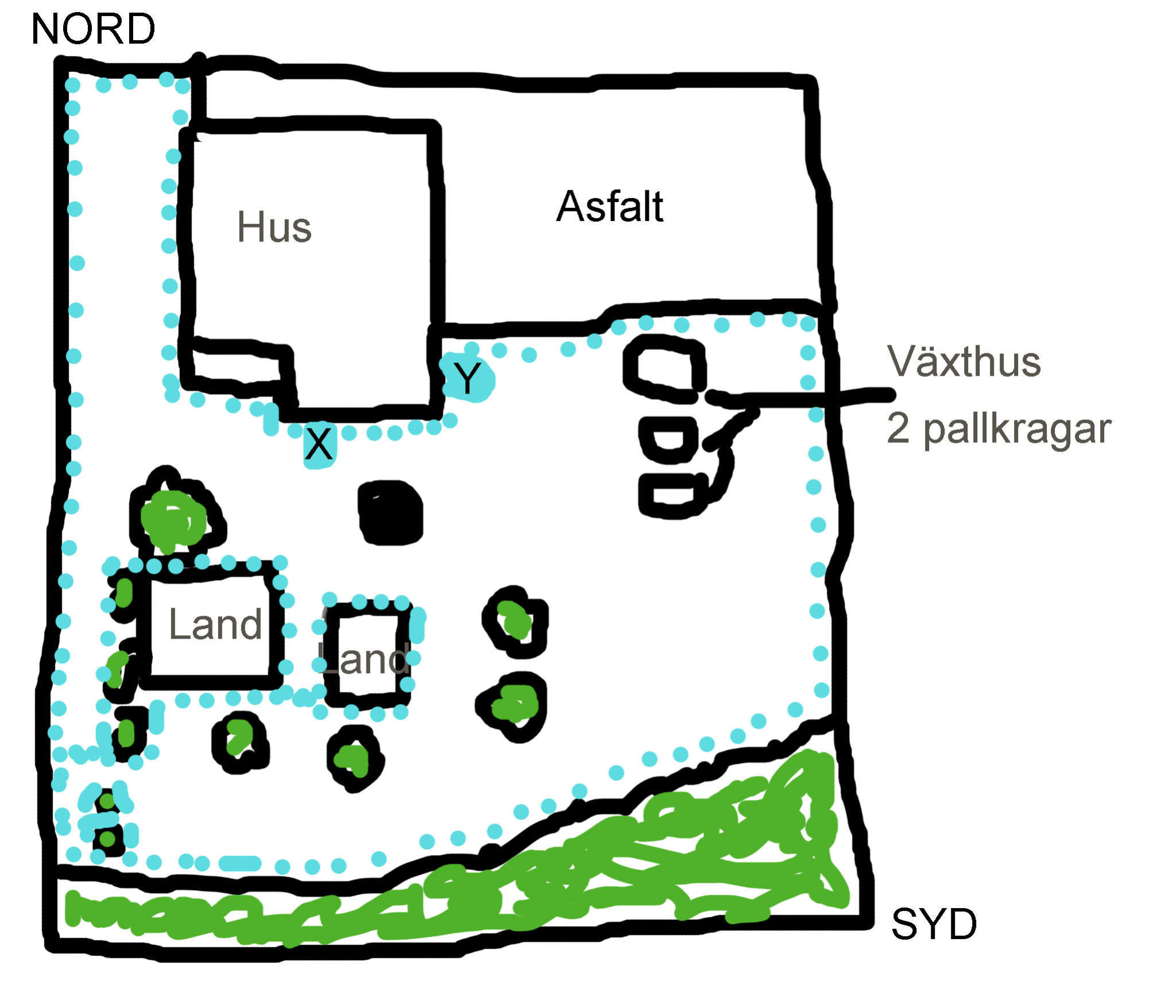

Har gjort en väldigt "handritad" karta över vår trädgård. Hur hade ni tänkt med installationen? Sätta laddstationen vid X el Y? Och hur drar man guidekabeln? Vi kommer köpa en Gardena Sileno +1300.
Och måste man ha guidekabel genom smala passager? Mellan de två landen tex? Och mellan buskarna och kanten på tomten till vänster i bild?
Och de turkosa pluttarna runt om är begränsningskabel
Nix det är bara vissa av Husqvarnas modeller som har två guidekablar.A Annkina skrev:
Du kan lägga den i en båge ner från laddaren och sedan upp till hörnet.
Kabeln används bara vid utgång och start på önskad plats och hemgång till laddaren.
