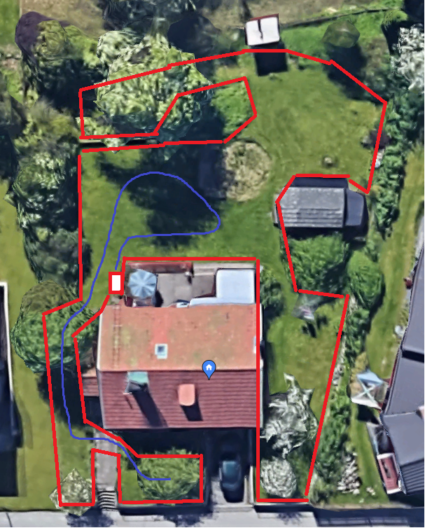

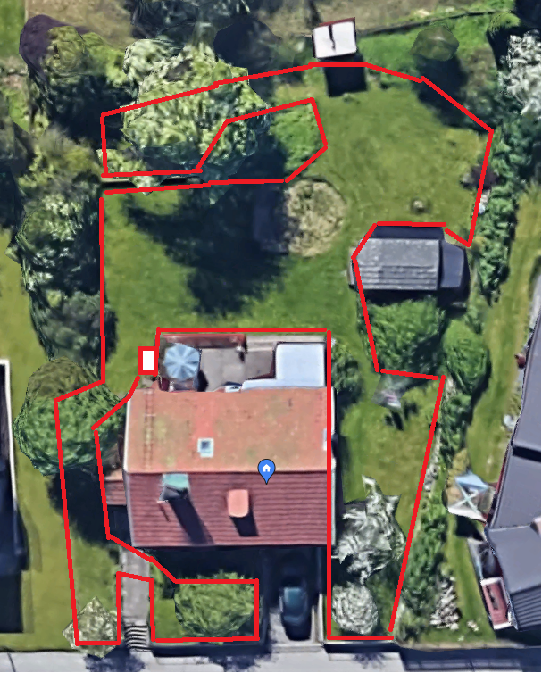

Hej igen
Hur hade ni gjort med guidekabel på denna tomt?
Är detta förslaget vettigt? Då går guidekabeln genom den passage som är trångast på tomten.
Hur hade ni gjort?
Förresten, vi behöver förmodligen extra begräningskabel och därmed skarva någonstans på vägen. Ska vi köpa Gardena originalkabel då, eller går det bra att blanda kablar oavsett märke, även när man skarvar? Och följer det med några extra skarv-clips i paketet när man köper roboten?

Jag hade satt laddaren någon annanstans. Rakt i väster riskerar att bli onödigt varmt. Du har inte el i boden exempelvis? I så fall skulle du kunna ställa den på norrsidan av den och dra guiden ner till vänster som du visat och få bättre täckning på kuppen.
Annars funkar det nog som du ritat, men se till att ha ett ordentligt skuggande tak för laddaren i så fall.
Vad gäller skarvdon köper man fem såna för 50–100 kr i butik eller 50 st för 200 kr på nätet. Och det är bra att ha extra hemma. Det är lätt att ha av kabeln eller vilja dra om den lite och behöva skarva. Detsamma gäller kabel, både att man kan få den för bättre pris online och att det är bra att ha lite i reserv. Det går utmärkt att blanda kablar, men risken är förstås att man får vad man betalar för om man hittar ett billigare märke.
