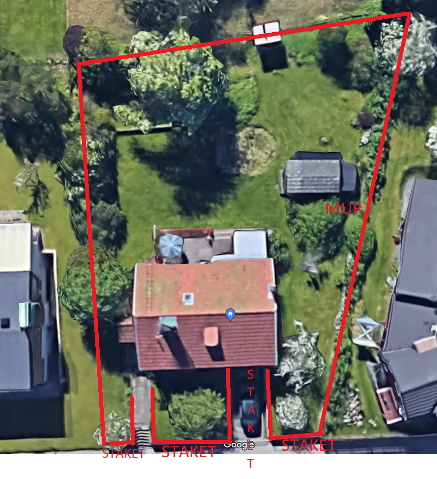

Hej
Vi har en ca 900kvm stor tomt (minus hus ca 100kvm) och tänkte köpa en Gardena 750 eller 1000.
Jag undrar lite om kabeldragningen. Måste begränsningskabeln sluta tätt runt hela ytan som ska klippas?
En stor del av vår tomt avgränsas genom staket eller mur som den inte kommer kunna ta sig över.
Här är en bild:
Det blir ju nämligen en himla massa kabel om hela tomten ska ramas in med avgränsningskabel.
Borde det inte räcka med typ såhär eller liknande? Blå markering för kabeln
Tack på förhand!

Ja, du måste ha en sluten krets.
