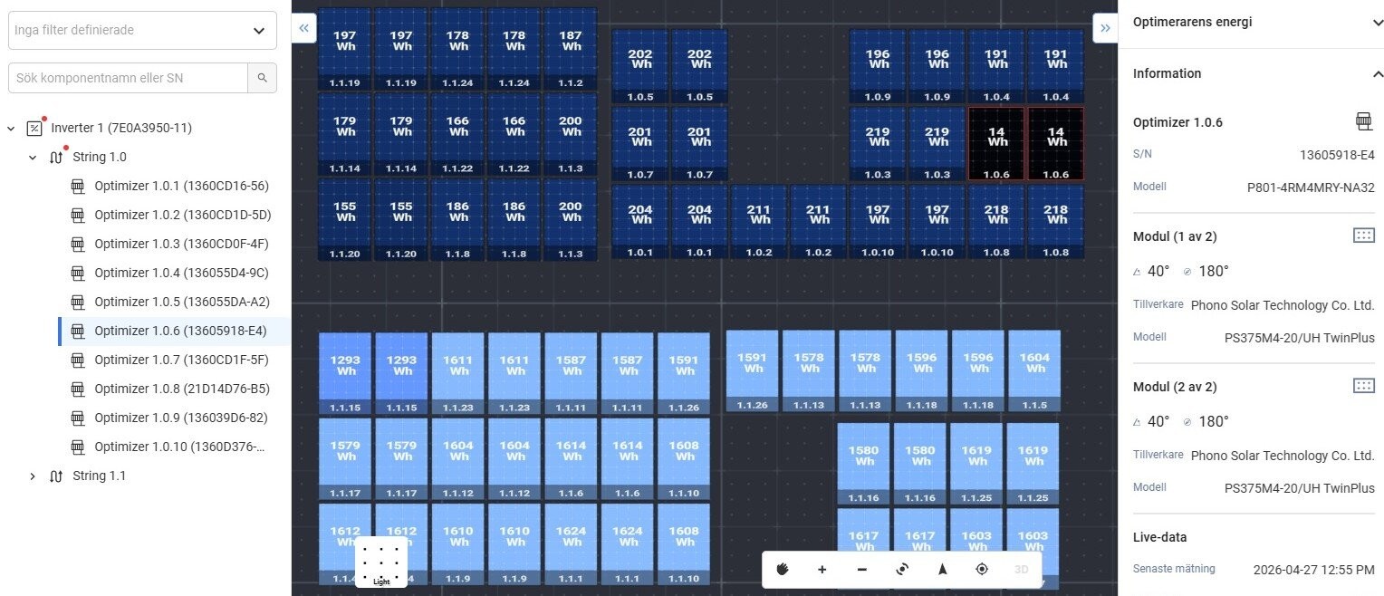

Har installerat solceller 2020 och utökat 2023. Installatören, 2electrify har gått i konkurs.
Nu är det 2 paneler på samma optimerare som inte leverera el.
Förmodligen fel på optimeraren. Går ju att byta själv, men uppe på taket så bör man tänka efter före.

Har varit i kontakt med Solar Edge, men fick inget bra svar från dom, har lagt ett ärende till deras support, vi får se vad som händer.M maria01 skrev:
Jag har ju fabriks garanti på optimeraren, men någon skall ju byta den och det ingår inte i någon garanti eftersom installatören har kursat.
Så frågan är vad det går loss på med byggställning och allt.
Har för mig att den optimeraren är bytt innan deras konkurs, men det hjälper ändå inte.
Undra om man kan "skrämma" igång den genom att starta om växelriktaren, alt. skifta ingångskablarna till växelriktaren.

2020-11-30 installerades huvudanläggningen med växelriktare, 26 optimerare och 50 paneler.
2023-04-30 så utökade jag med 20 paneler och 10 optimerare.
Ett mindre kärnkraftverk på taket. 😉
Så jag står och faller inte med att en optimerare inte lirar som den skall, men det kan bli fler så det är inte bra.
Fundera på om det går att "skrämma" igång den genom att göra en omstart av växelriktaren, men det får bli en senare fråga / test.
