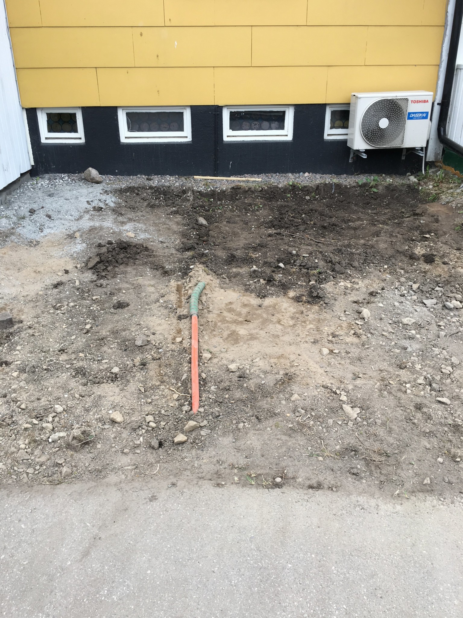

Hej.
Du ska absolut inte lägga 15cm 8-16. Det kvittar hur mycket du paddar så blir det aldrig stabilt om där inte är någon nollfraktion i det.
Mitt tips är att du lägger 0-16 som du paddar och toppar med några cm singel, hellre 8-11 så du slipper stora stenar.

Jag tycker singel är totalt värdelöst som parkering och anser att du borde plattsätta istället.
Men annars som G-83 säger
Fyll upp med endast 0-16 som du paddar och jämnar till med svagt fall från huset eller som förslaget ovan med plattor tror jag blir bäst.
Endast singel brukar inte bli bra och framförallt inte så mkt som 15cm.
0-32 är ännu bättre !
Jag grävde bort över 30 cm fyllde med 0-50 bärlager det regnade fruktansvärt när jag paddade med en 500 kg men underlaget blev som ett cementgolv. Perfekt !
