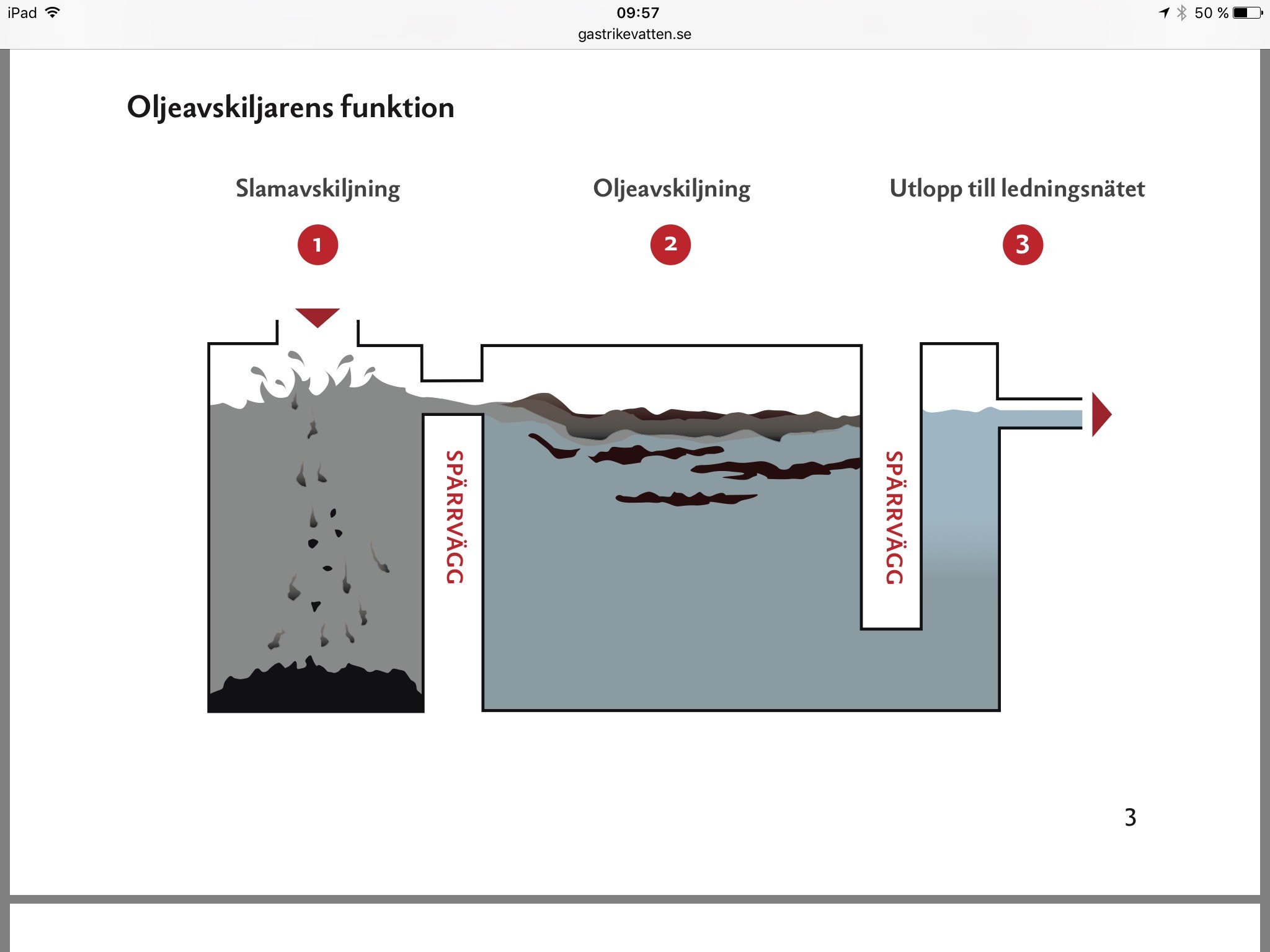

Ska sätta igång med ett bygge av en maskinhall. I min kommun så får man ej dra avloppet utan oljeavskiljare. Fick tipps av kommunen att bygga en sluten låda /kärl där eventuellt smältvatten mm far ner i. Har aldrig sett något sådant. Är det någon här som gjort något liknande som kan ta en bild?
Tack på förhand

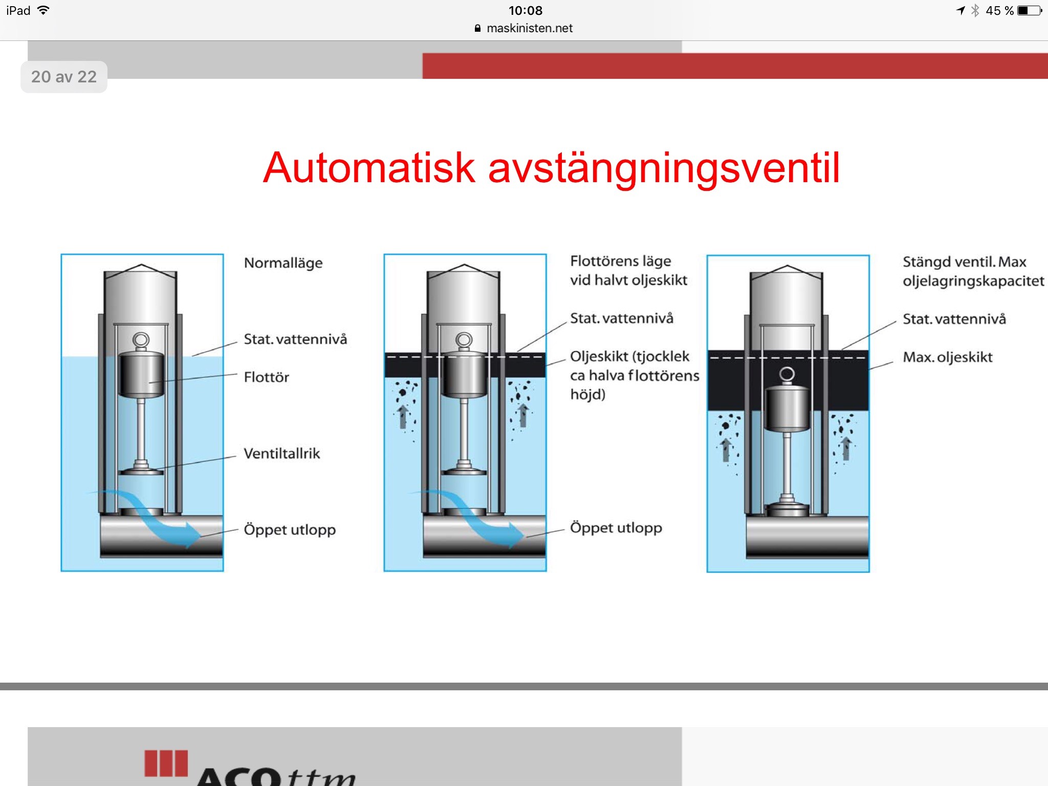

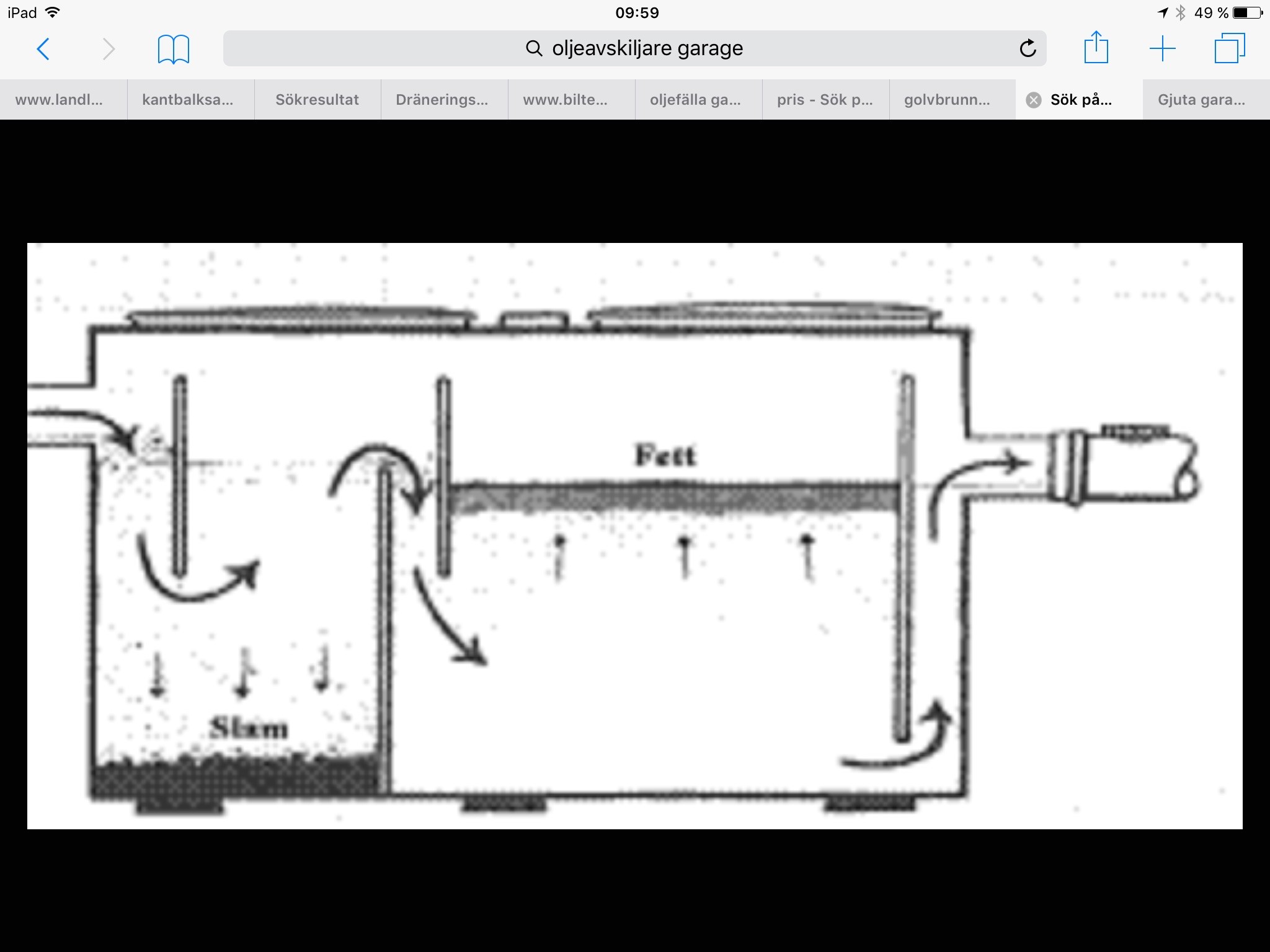

Hej sitter med exakt samma situation. Byggmax bla har något som heter markrör 1meter. De går att koppla ihop med varandra. De är förberedda för att koppla till utgående rör men det måste ;) man ju inte göra.
Här är några bilder på hur man enkelt gör det själv. :)
Schematisk illustration av en oljeavskiljares funktion med slamavskiljning, oljeavskiljning och utlopp.
Diagram över en fettskiljare med markerade komponenter och flödesriktningar, visar delning av fett och slam.
Schematisk illustration av en automatisk avstängningsventil i tre olika lägen: normalt, halvt oljeskikt och max oljelagerkapacitet.
Tackar för den Busster. Enkelt vet jag inte men jag ska in till byggnämnden imorgon och då ska jag ta med mig din principskiss. Problemet jag kan se är att byggnämnden inte styr, det är tydligen miljönämnden. Vi får väl se.

Det du ser på skisserna är en oljeavskiljare.
