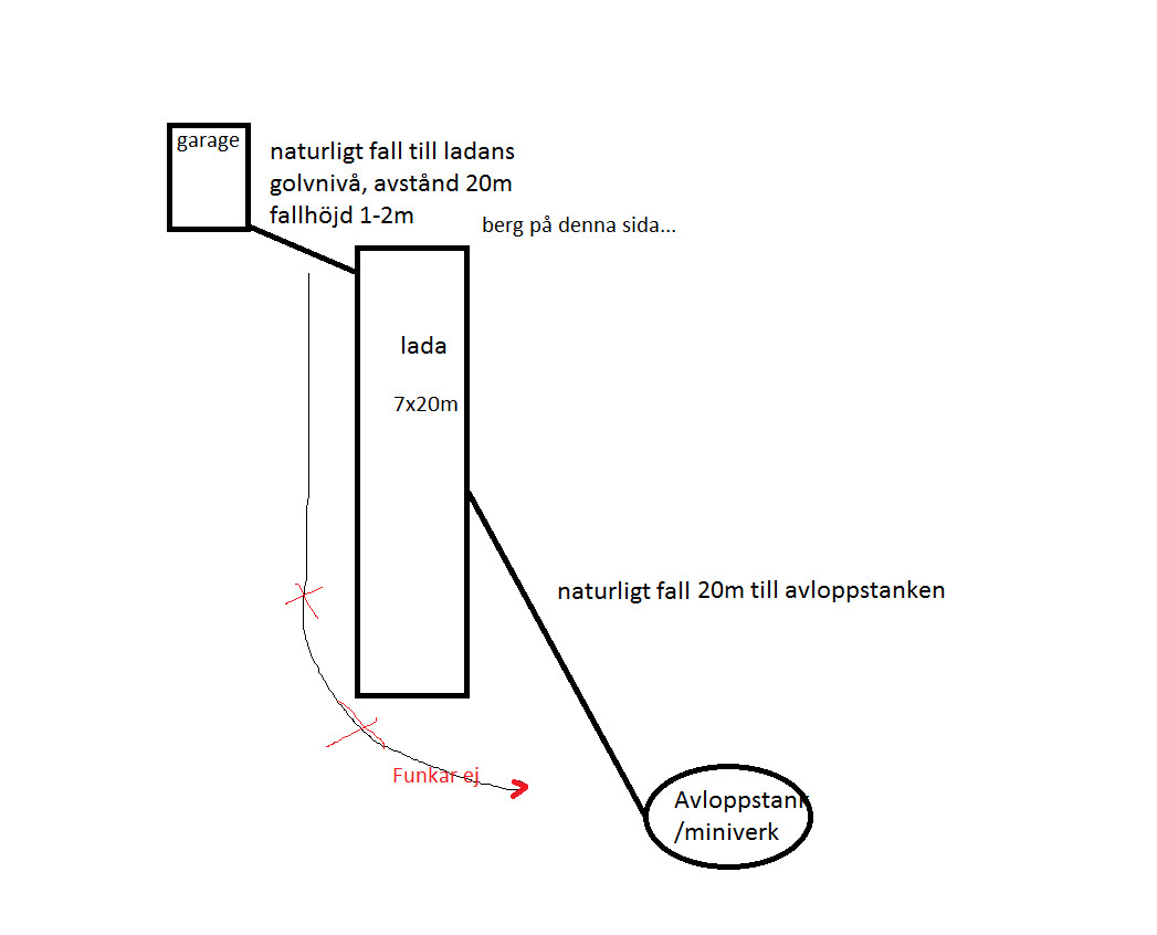

Det är ju rejält fall hela vägen problemet är ju bara att ladan är ivägen och skapar ett "plant parti" så en pump kommer man nog inte ifrån. Å andra sidan kanske det inte gör något att det blir plant ett parti heller? Fysikens lagar kommer ju sköta det så allt vatten hamnar rätt ändå... kanske finns risk att det sätter igen dock

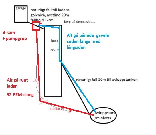

En pumpgrop då med slang ner ska vara med fall ner , kan du på din skiss märka ut
hur fallet är så är det bra
klart finns några små flisor med , men inget att bry sig om när det ska ner till verket

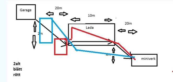

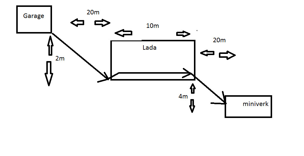

Försök till sidovy för att se fallen.... Det ja funderar på är väll hur man ska passera ladan. Om man gräver ner röret så måste det ju komma upp vid ladan. fast det kanske är just där man ska sätta pumpen då så man lyfter nåvån från brunn till en nivå över plattan i ladan för att sedan låta vattnet rinna naturligt rresten av vägen
En 3-kammare mellan ladan och garage + pumpgrop går bra
2 alt finns i båda fallen ska pumpen vara mellan G- och L
Det är Ok med fallen , finns alternativ ;;; för att gå på insida gavel och långsida ner till utgång R-verk på insidan ladan . Eller på utsidan hela vägen
Du kan se skisser . är något intressant får du mer info vad som är bra , lit olika på utförandet ,
Blått alternativ, gå på insida verkar vettigast för min del. Hur är det med belastningen på miniverket av detta? Jag har Upnor Clean 1 "dimensionerat för ett hushåll"

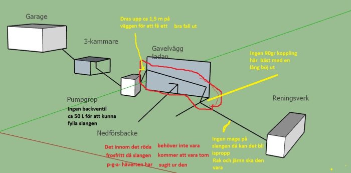

Är nog ingen fara för belastningen , men det du ska tänka på är att få upp lite höjd ca 1,5 m på slangen vid kortväggen från pumpen , och nedförsbacke till punkt där du ska ut ur ladan då blir det ett bra fall ut även när pumpen stannar .
Pumpgropen bör ha en volym på min ca 50 liter så inte pumpen startar för ofta , och mycket varmvatten som sköljer på ev. isskimmer i slangen
Samt ingen backventil , då får du frysrisk i den del som är oisolerad som går uppåt , du behöver inte isolera slangen i ladan då allt vatten rinner ut av hävert ,
Lite skimmer kan det bli men det åker ut , det är varmt ( + 5 ) vatten som kommer
Pumpgrop måste stå intill ladan , annars kan det bli en del som det blir vatten kvar i frysrisk
Se till att det är fall hela vägen till verket bara
En skiss på principen sen hur det blir är upp till dig och vad som är möjligt

Klart en sådan pumpgrop fungerar bra , men varför lägga 25Kkr när det går att göra en för max 10Kkr
Hur har du med plats bakom ladan , får du ner en 3-kammare och pumpgorp där på frosfritt djup det var berg i närheten ,samt att en sugbil måste komma åt att suga den .
Annars lägga den på andra gavelsidan om ladan med rör från garaget , då får du självfall ner till verket och behöver ingen pumpgrop , du för kolla upp måtten på dom som finns
Det verkar bra fall ner
