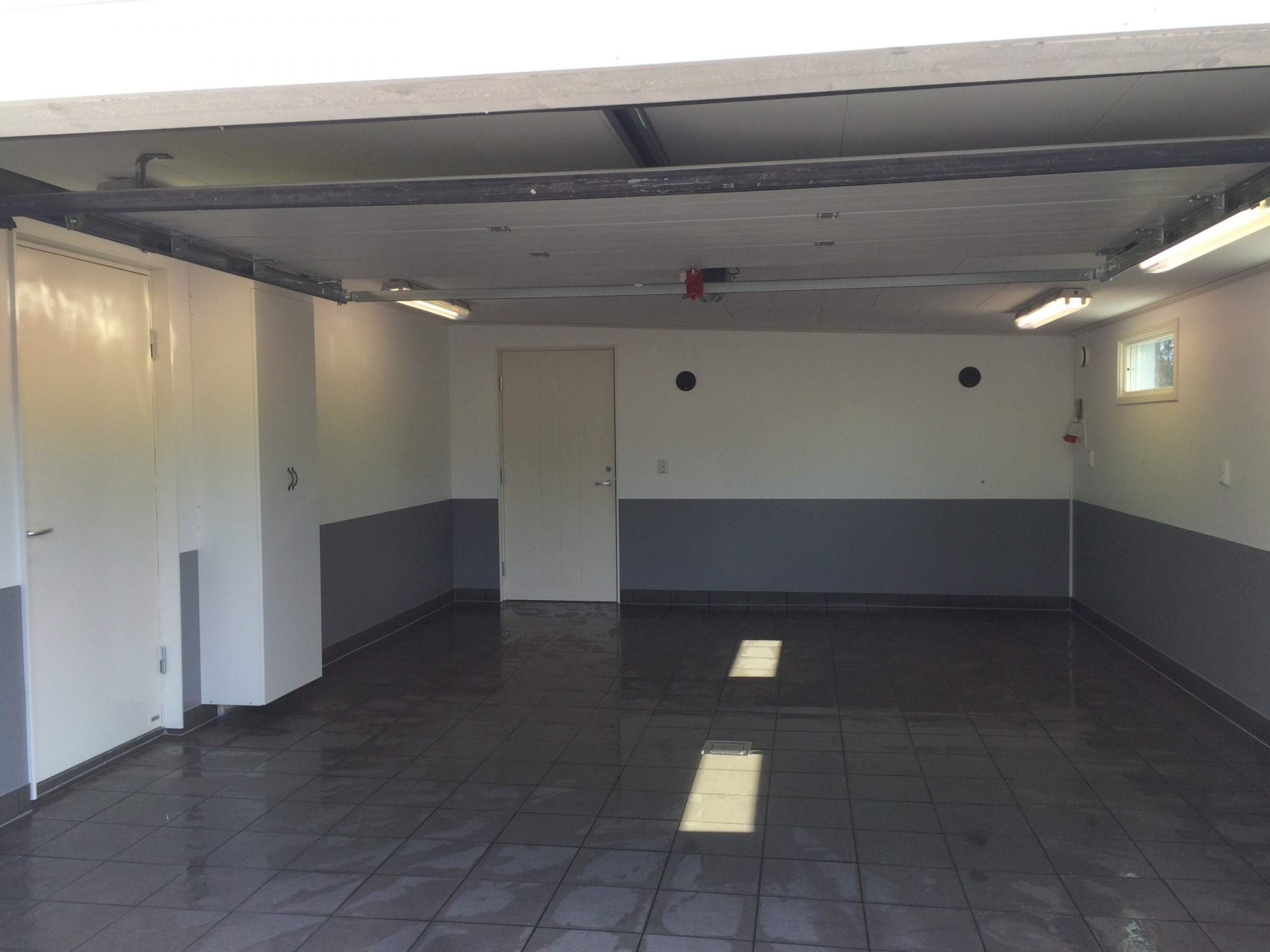

Steg 2 invändigt. Innan möblering
MrSoderlind
Okej antar att rännan inte är med på bild bara då eller är den dold?
Du får gärna lägga upp någon bild på utsidan också om rännan syns nu :)
Är gummiduken du använt svetsad eller är det någon som man kan lägga själv?
Hej, hur blev slutresultat på altanen/balkongen?
Är i banorna att göra likvärdigt för vårat garage, hade vart kul med lite inspiration.
Testar såhär "några" år efter trådstart och är väldigt nyfiken på hur slutresultatet blev då jag har lite ideér att göra något liknande :)
