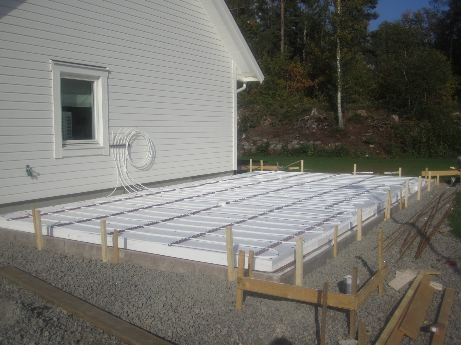

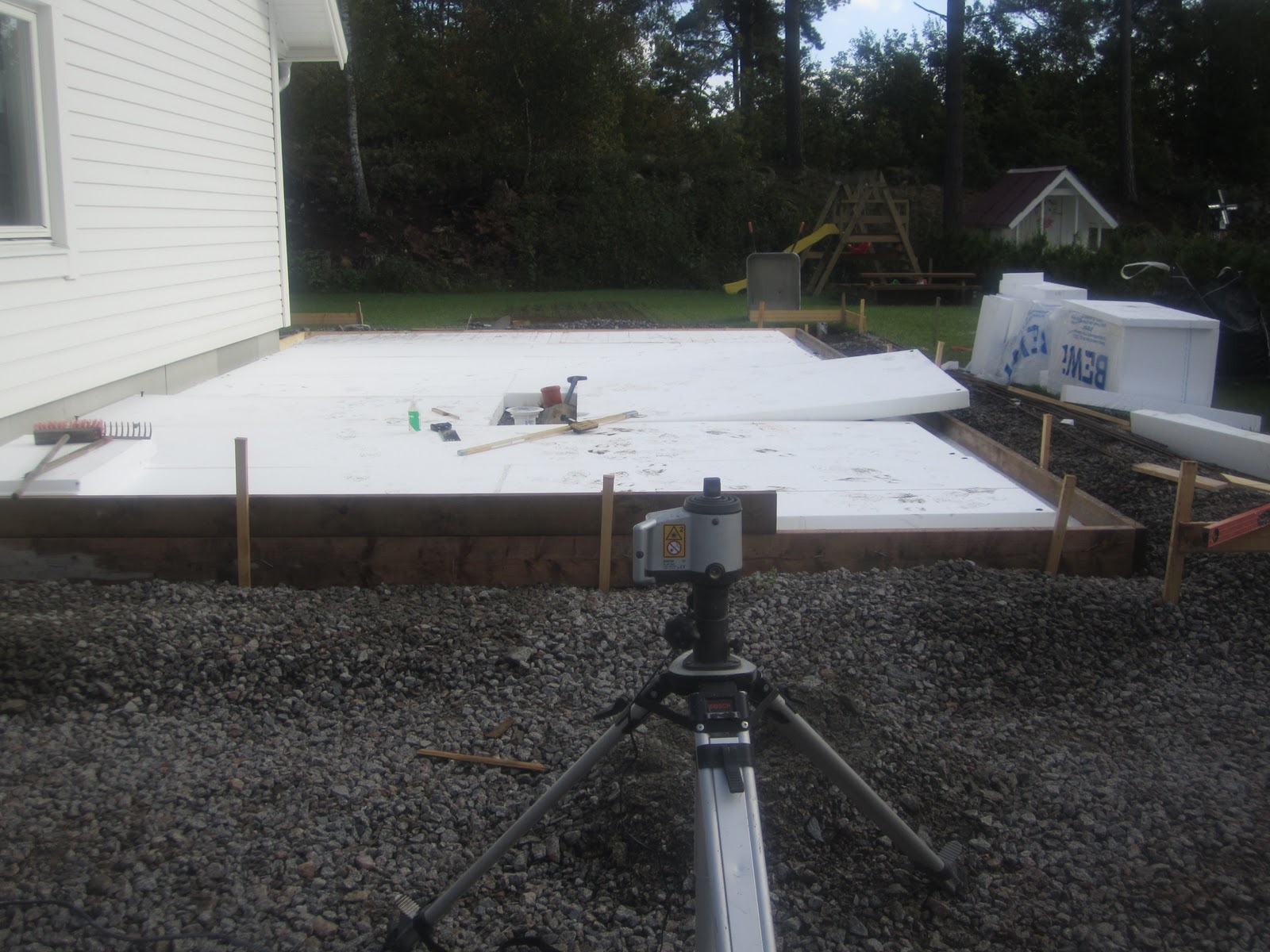

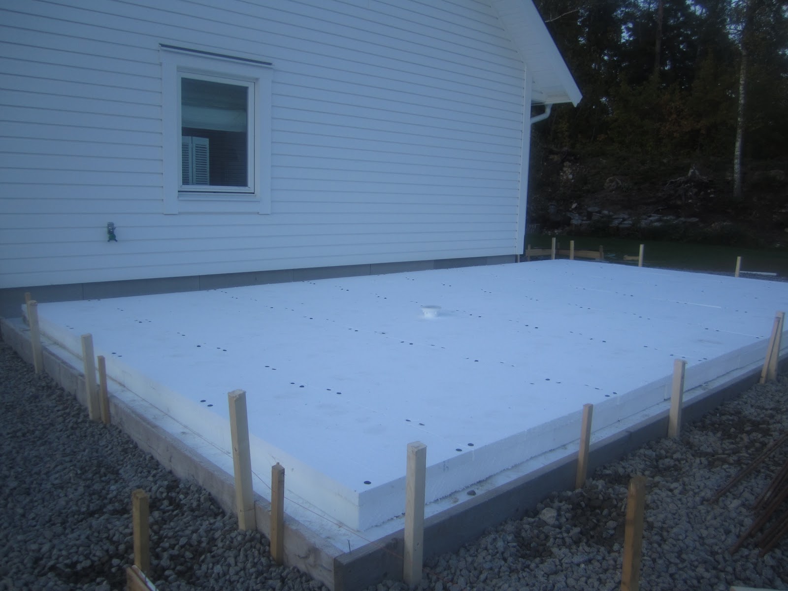

Här tänkte jag lägga upp bilder och dela med mig av mitt garagebygge.

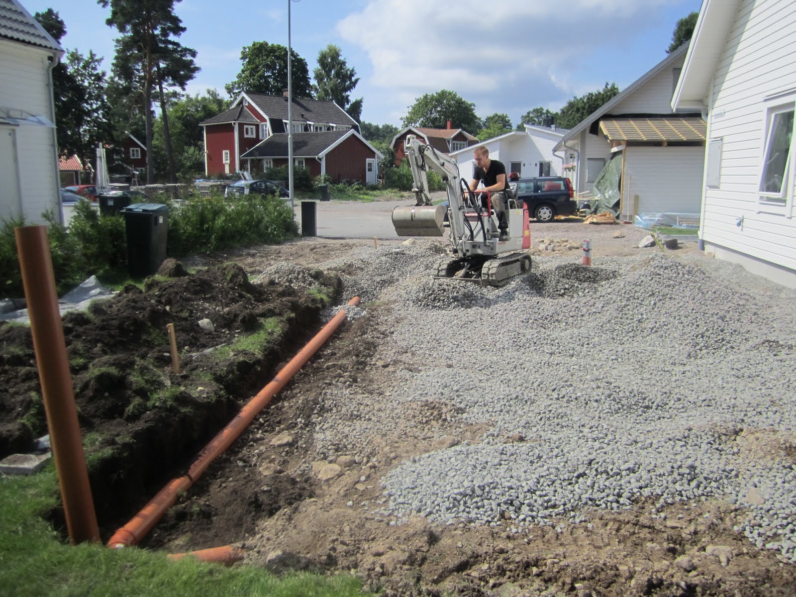

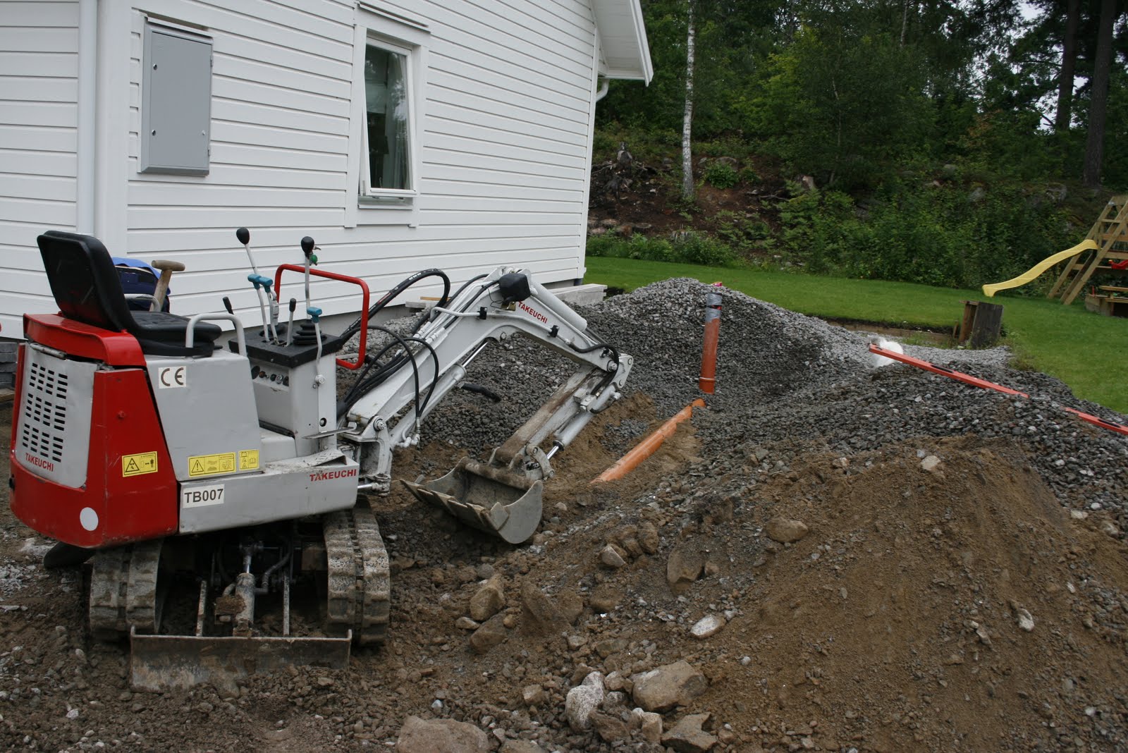

Själva bygget av garaget sätter igång nu i veckan men det är ju mycket som gjorts innan själva bygget börjar, dvs markarbete och gjutning av garagegrunden.
Därför tänkte jag i detta inlägg dela med mig av bilder från starten av projektet till hur det ser ut idag, sedan kommer jag uppdatera efter hand.
Beskrivning av projektet:
Garage ihopbyggt med huset med terass på taket. Pulpettak.
Garagets utvändiga mått: 5x9m. Bakre delen av garaget kommer bli ett förråd på 2x5m.
Grund: Isolerad platta med golvvärmeslingor.
Här kommer bilder från start till dagsläget:
Fick bara ha med 10 bilder så resten av bilderna lägger jag i ett nytt inlägg.

Ser ut som nybygge för övrigt också? Var det medvetet du sparade/väntade med garaget? Eller hade du förberett, ser att du fått med avlopp också.
Hur får du till det med terass och pulpettak, eller missade jag nåt i informationen?
Hur gör du med fönstret, gångdörr där antar jag. Och lämpligt nog finns vp på insidan så du lätt kan ansluta slingorna? Ser bra ut, följer fortsättningen med intresse.

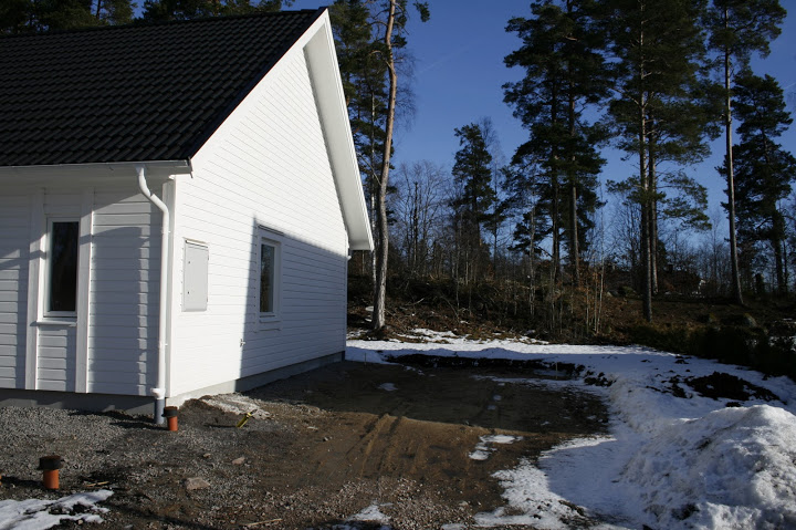

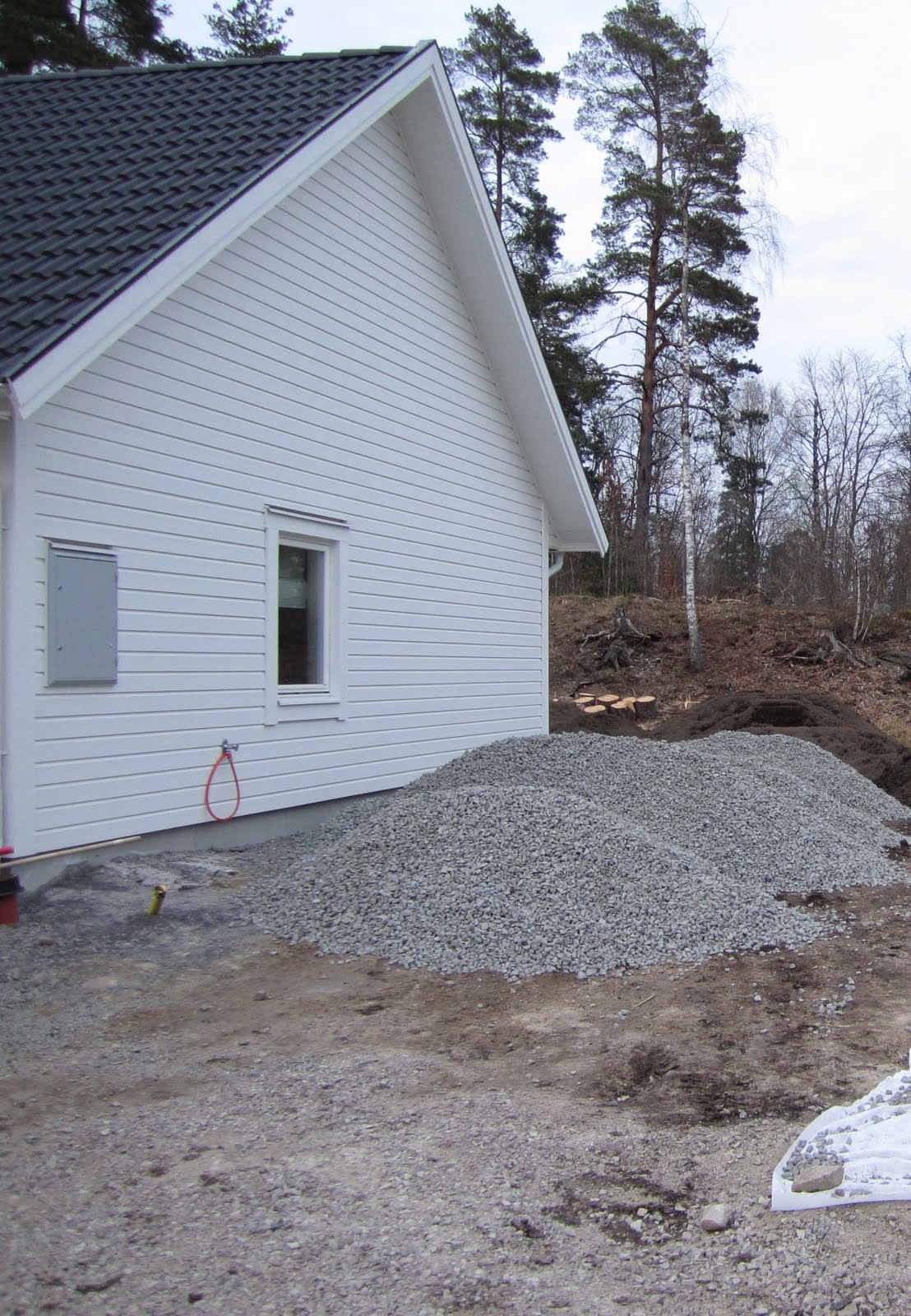

Det stämmer, huset byggdes 2010. Vi flyttade in Nov 2010.Kjell_G skrev:Ser ut som nybygge för övrigt också? Var det medvetet du sparade/väntade med garaget? Eller hade du förberett, ser att du fått med avlopp också.
Kjell G
Hade inte möjlighet att fixa garaget i samband med att huset färdigställdes.
Sedan ville jag göra det själv så jag ville inte köpa garaget färdigt tillsammans med huset.
Avloppet har jag fått grävt själv som du ser på bilderna.
Det blir ett låglutande pulpettak á ca 3 grader.
Blir papptak, därpå lägger jag sedan kilar för att få terasstrallen i våg..
På övervåningen blir det två rum på gaveln mot garaget.
Det ena sovrummet (master) blir det en balkongdörr ut på terassen.
Det andra rummet blir det ett fönster.
Fönstret på nedervåningen sitter i tvättstugan. Det fönstret ska bytas ut mot en dörr, så det blir "groventré" till tvättstugan.
Skönt att kunna gå direkt från garaget in i huset
Precis så står bergvärmepumpen i tvättstugan så det blir smidigt.
Den invändiga elcentralen sitter också i tvättstugan så det blir även smidigt att dra ut el.
Sätter ett litet elskåp med automatsäkringar i garaget.

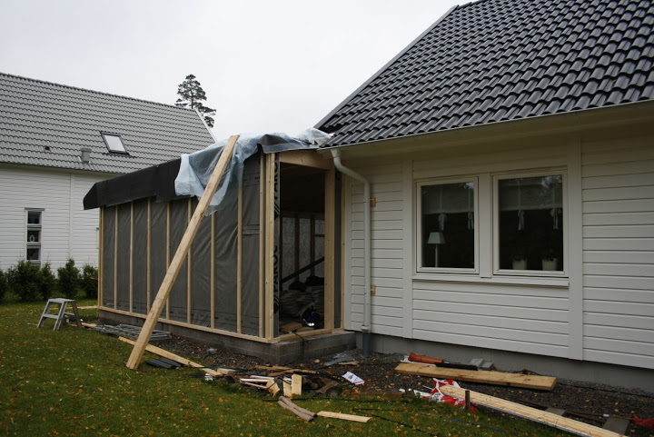

Ska bygga upp stommen, väggpartier och tak, takpapp, vindpapp runt om förutom där porten ska vara, nu innan vintern. Stommen och taket kommer på till helgen och början av nästa vecka. Sen kommer det vara vilande till snön smält. Till våren blir det att sätta panel, isolera, ytpapp, vattenavrinning, i med dörrar och ev. port.
Då var bygget igång!
Som sagt så kom virket i fredags. Då var syllen i stort sett färdig, iaf förberedd.
Svärfar hade lånat lagerbutikens lastbil så vi kunde lyfta av virket med lyftkranen.
Fredag & Lördag natt bestod av jobb så virket fick ligga och vänta till söndag då det vara dags att sätta igång på riktigt.
Söndag morgon kom svärfar och en kompis för att hjälpa till med stommen.
Här kommer bilder:
Vid 15-tiden såg det ut såhär:
Kl 20.00 kom frun ut och tyckte spikpistolen lät för mycket för att vara igång på söndagskvällen så då fick vi avbryta. Men ca 4/5 av råsponten var iaf klar.
Då såg det ut såhär: (bilden tagen mån morgon)
Måndagen ägnades åt att spika klart råsponten (utan spikpistol) och såga bort spillet.
Sen gick det åt rätt mycket tid till att inhandla lite grejer. Sen var ja tvungen att försöka få på pappen eftersom det skulle bli regn tisdag (vilket det blev).
Hann nästan med pappen, eller tillräckligt för att det skulle klara regn.
Nu ser det ut såhär:
Nu verkar det bli regn fram till torsdag. Sen blir det till att fixa klart allt med pappen.
