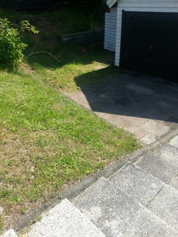

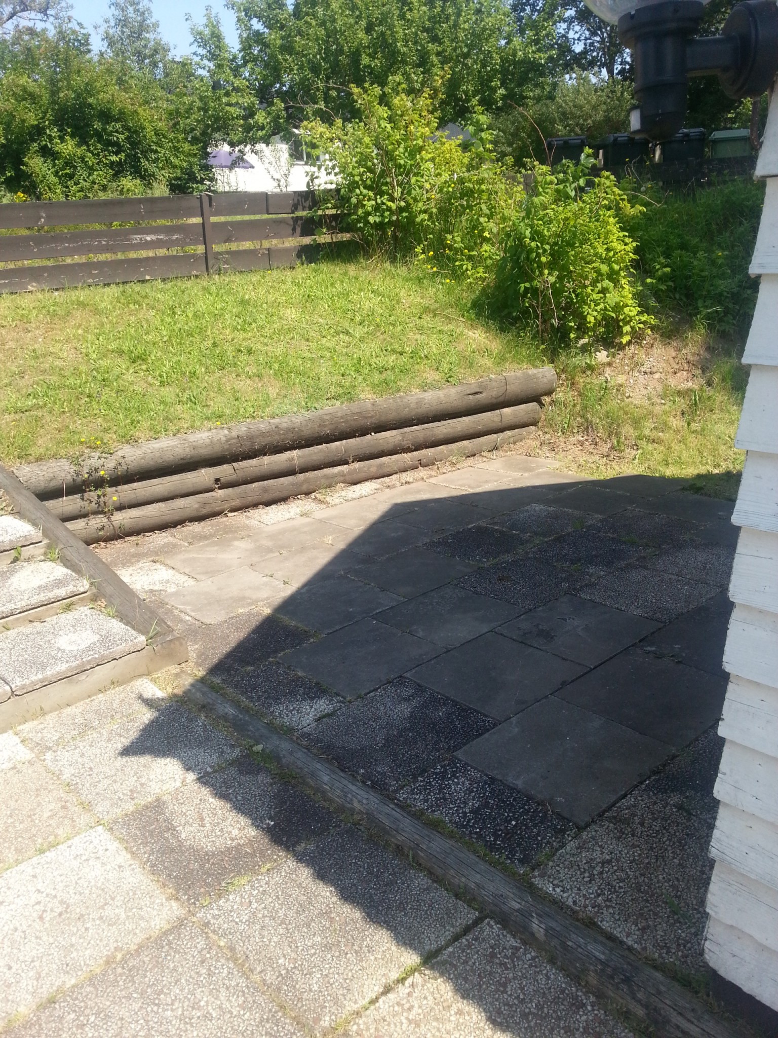

Sitter och funderar lite kring min kommande garageuppfart.. Hur skulle ni lösa detta "problem" med så lite jobb som möjligt?
Jag har nog tänkt att ta bort gräset där plattorna ska vara och packa mackadam och stenmjöl på den "nya" biten som kommer komma nästan till garageporten. Eller hade ni tagit bort all matjord och "börjat om från början" om man säger så?

Kan du lägga upp någon bild till från annan vinkel så man får en helhet?
Förmodar att vägen som utfarten ska ansluta till ligger på andra sidan det bruna staketet? Lite lustigt att bygga ett garage på det viset och inte ha någon garageutfart? Kan det vara så att någon inte haft behov av att ha bil i garaget och helt enkelt planterat gräs på utfarten och satt ett staket? Kan det finnas en utfart dold där under?

Det stämmer. Vägen är utanför staketet. Garaget har används men efter kommunen gjort en annan vinkel på vägen fick dom (tidigare ägare) problem med dagvattnet som kom in på hela framsidan. Detta är nu fixat med dränering och jag är nu redo att få ner bilen.
