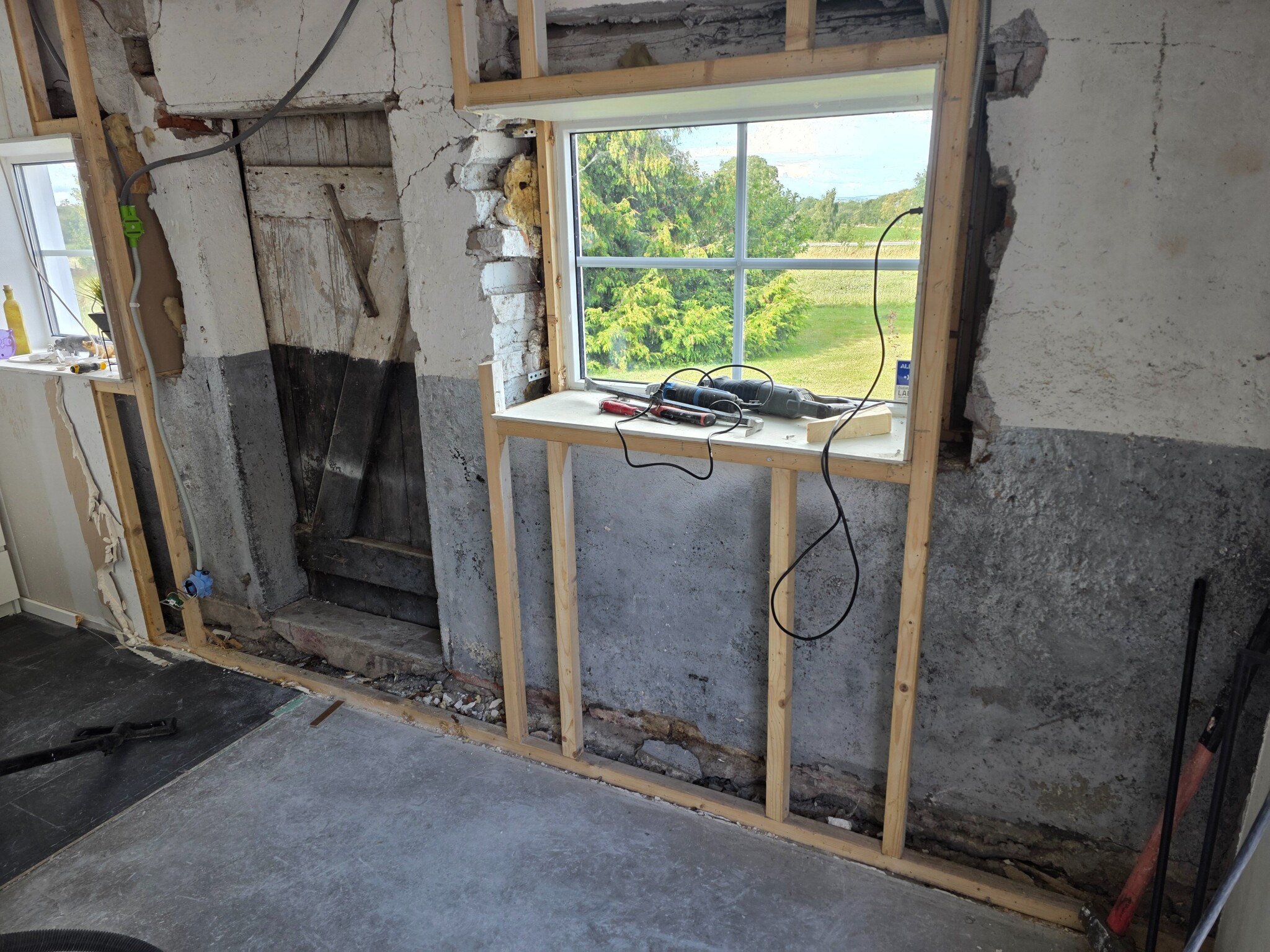

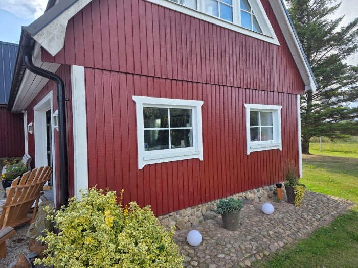

Håller på att riva i garaget. Som har varit ett gammalt stall.Ska göra om det till sovrum. Frågan är hur jag ska isolera. Är gammal tegelvägg som är klädd med träpanel på utsidan. Tänkt att jag ska ha en luftspallt på ca 80 mm mellan tegel o isolering. Sedan isolering 95 mm osb skiva och gips på det utan plast. Huset är från 1870 därför osäker hur det ska utföras
  • Renovering av gammalt garage med synliga träreglar, gammal tegelvägg och hål för fönsterinstallation; verktyg på fönsterbrädan.
  • Rött hus med trävitt foder och två vita fönster. Stenbelagt område med växter framför. Utsikt över träd och gräsmatta.
Hur tänker du isolera golvet?
Å
Har du förslag? Tänkte platonmatta
