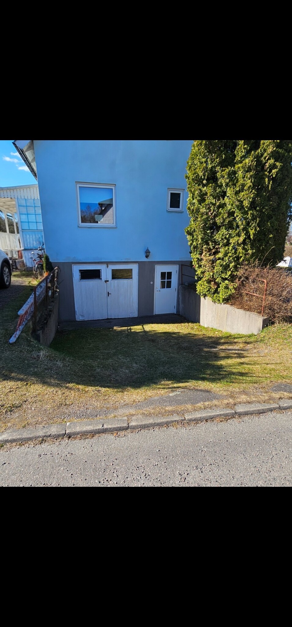

Muren på båda sidor ner mot garaget har spruckit och lutar, troligen på grund av träden som tidigare stod bakom. Nu har jag fällt träden, men jag undrar vad som är bästa lösningen framöver.
Om jag planerar att lägga marksten senare – är det då bäst att riva muren helt och bygga upp en ny, eller finns det något alternativ för att laga eller räta upp den befintliga muren?
Huset är byggt 1955, men jag vet tyvärr inte när muren uppfördes.
Jag är väldigt tacksam för alla tips och råd!
  • Garagenedfart vid hus med lutande och sprucken mur på vänster sida, stor buske till höger, asfaltväg i förgrunden.

Riva är det enda vettiga.
Tungt men inte allt för avancerat.
M.S1
Använder du inte garaget som garage så fundera på en annan lösning när du ändå är igång. Du kan t ex göra en mer ordinär källartrapp.
Jag skulle också kunna tänka mig en uteplats eller ett uterum under marknivå.
Ett par rejäla fönster förändrar också utrymmet invändigt.
Tänk bara på allt som måste in och ut ur en källare fortfarande måste in och ut.

Källartrapp vs ramp ner till källaren är ändå en 500%ig försämring av tillgängligheten.
Sjukt nice att kunna rulla in/ut eventuella tvättmaskiner, en cykel för lite fix eller vad som helst.

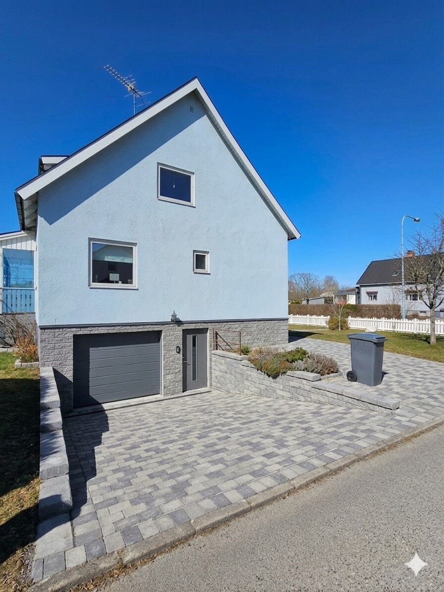

Ja det är bästa allternativ att riva för den är sprucken rejält, vi har köpt huset nyligen och tanken är att bygga om muren och lägga marksten på infarten till garaget för den ska vi använda. Smart att använda den som ut rum under marknivå mycket svalare när det är varmt tack för alla tips 🙏
Infogar en bil om tanken 🙂
  • En vitputsad villa med grå garageport och entré, omgiven av en nylagt markstensinfart. En grå soptunna står vid sidan av infarten.
