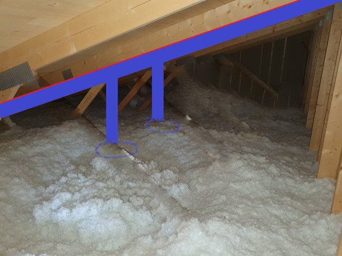

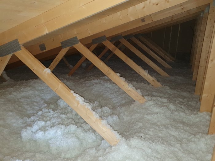

Vi har funderingar på att inreda övervåningen på vårt garage.
Men behöver lite råd på hur vi ska bygga om takstolarna för att frigöra yta.
Vi kommer också höja halva takdelen och göra om den motsvarande attefall.
Det är för övrig falsat tak och med en taklutning på ca 18°. Det är väldigt sällan någon större mängd snö på taket.
Snözonen annars är omkring 3. Givet måste man ju ändå ta hänsyn till detta. Spännvidden 7,4m.
Bifogat är 2 bilder, tanken är att sko på befintliga takstolar. Men min fundering är om det blir för stor punktbelastning.
Givet är nog planen ändå att få ett förslag av en konstruktionsfirma, men tänkte initialt bolla lite för att få synpunkter och idéer.

Jag tror ni bör ju kontakta konstruktör då det ju inte är någon standard ni kommer följa då.P Platinum2012 skrev:Hej,

Ni bygger ju om en W-takstol till en Ramverkstakstol-ish (men med mittstödben ?)
Ramverkstakstolar:
Man kan ju se det som en pulpetttakstol brevid en W-takstol kanske
I snözon 3 kan man ju ha en balk på max 3,16 m (45x245 c24) innan man ska gå över til llimträ. Så äver 7 m spännvidd blir svårt. Att sala på en balk ger ju inte heller samma verkan, så man kan behöva överdimensionera. Å andra sidan är dimensioneringen nedan gjord för "platt tak"..så rent generellt är det svårt att anvdända standarddimensionering som sagt...
