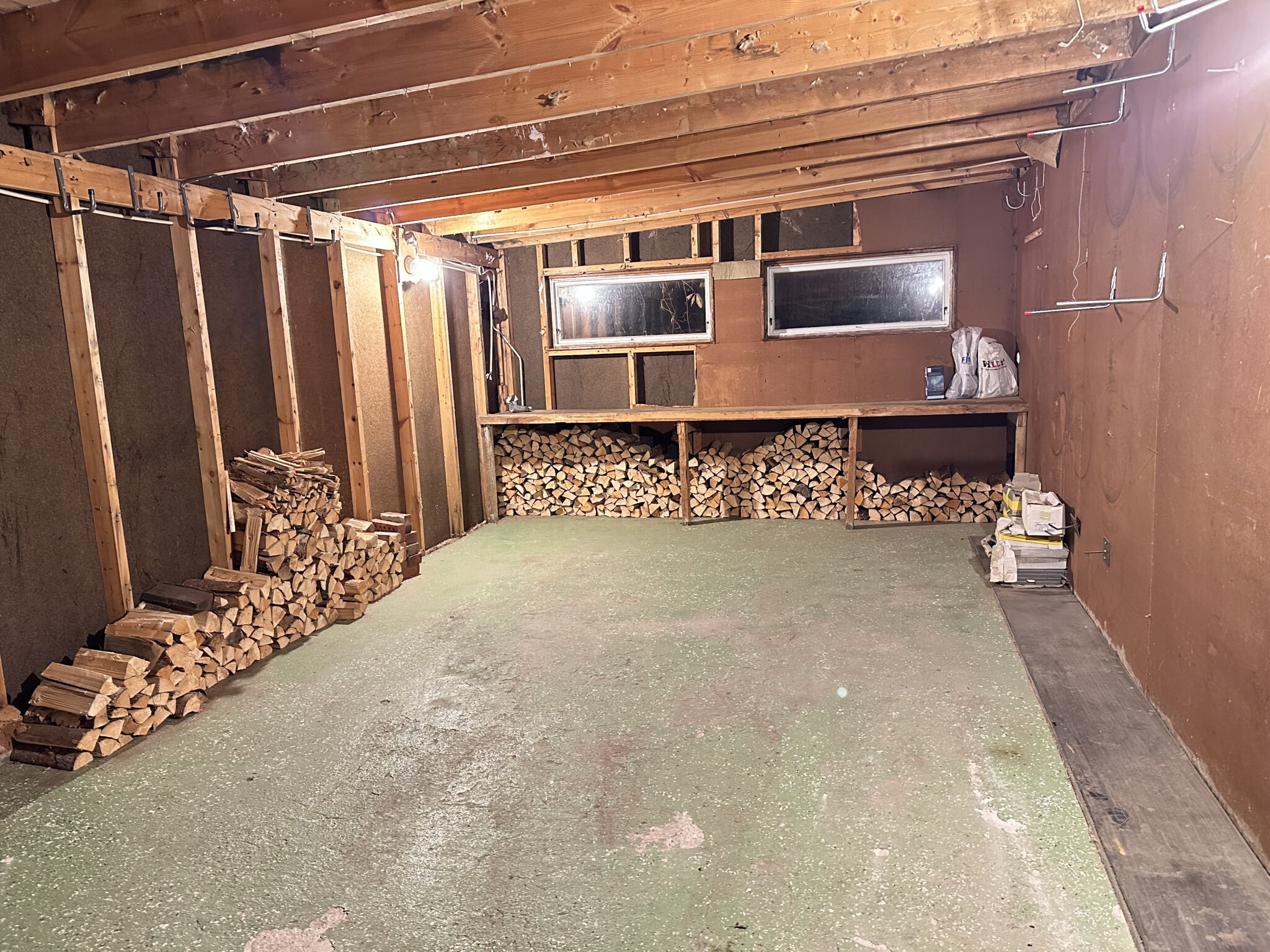

Har nyss köpt hus och garaget behöver lite omvård. De tidigare ägarna har rivit ned isolering och frilagt vissa väggar pga fukt problem.

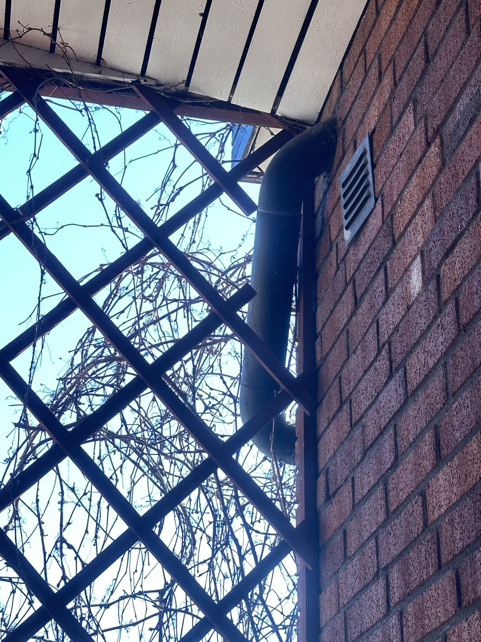

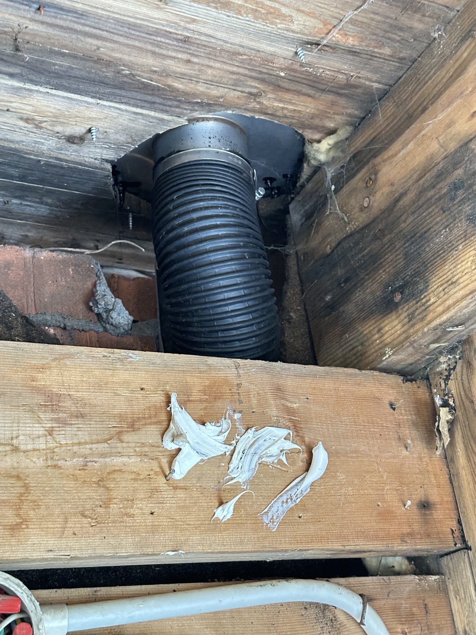

1. Taket på garaget är platt och har en dränering i ena hörnet som går in i garaget sedan ut. Skulle gissa på kondens problem. De sa att vid blid väder på vinter så har det problem med is proppar.

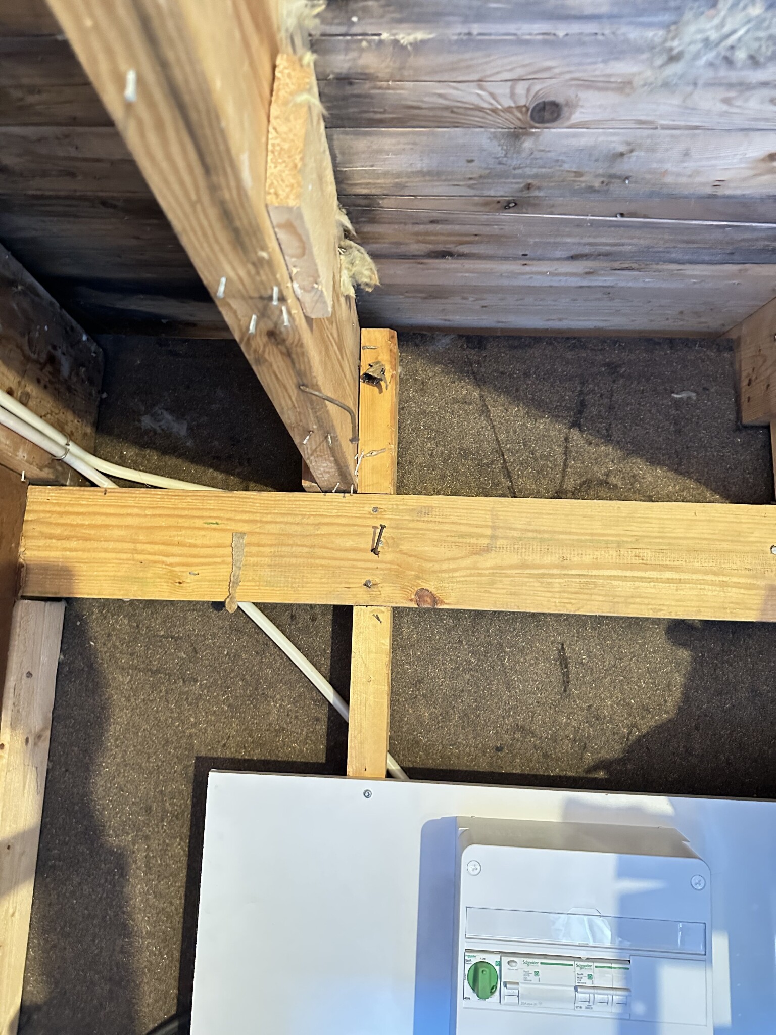

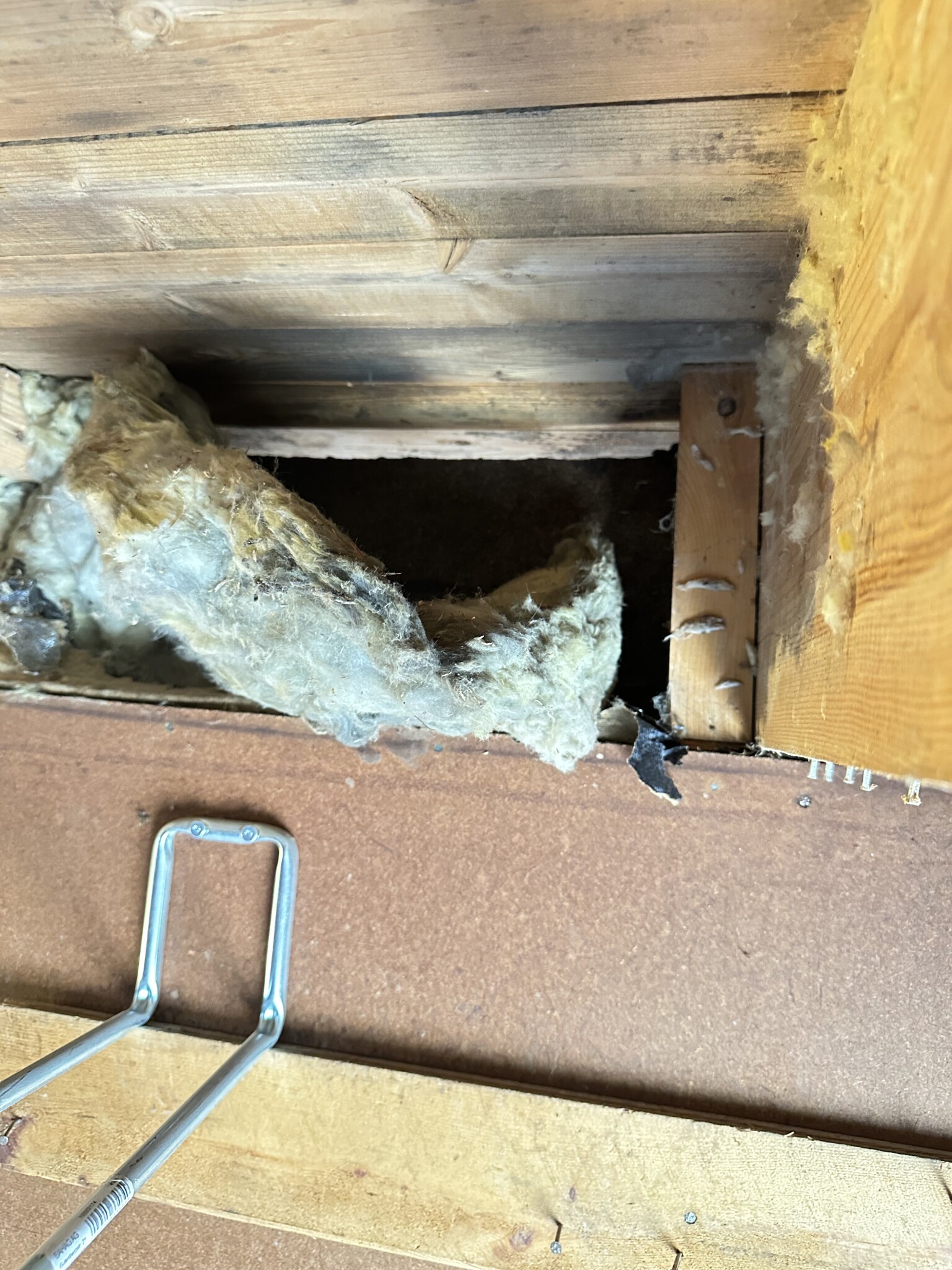

2. Takstol isolering är borttagen, ny behövs.
1. Tänkte kondens isolera detta. Behövs en värmekabel kanske som kan startas/styras vid blid väder på vinter?
2. Hur göra med luftspalt här? Mot yttertak sedan mot vägg?

Verkar finnas takfots ventilation. Nu har de dragit isolering ända upp mot tak. Kanske går att få 50mm. Tak bjälkarna är 225mm. Den vänstra vägg ut mot parkering. Det är ljus som kommer men inte syns på bild. Den andra är mot huset med en öppen trapp med tak som är integrerat med hus och garage, så ventilation funkar där också om man gör rätt.

Då är det bara att tillverka luftkanaler då 🙂

Luftkanalerna ska i ditt fall vara hela vägen mellan undersidan av yttertaket och isoleringen.
Blir ju ingen luftkanal annars.
Mattias_Jo1
Så den isolera direkt mot masoniten. Sen kör jag ångspärr och innertaket.
