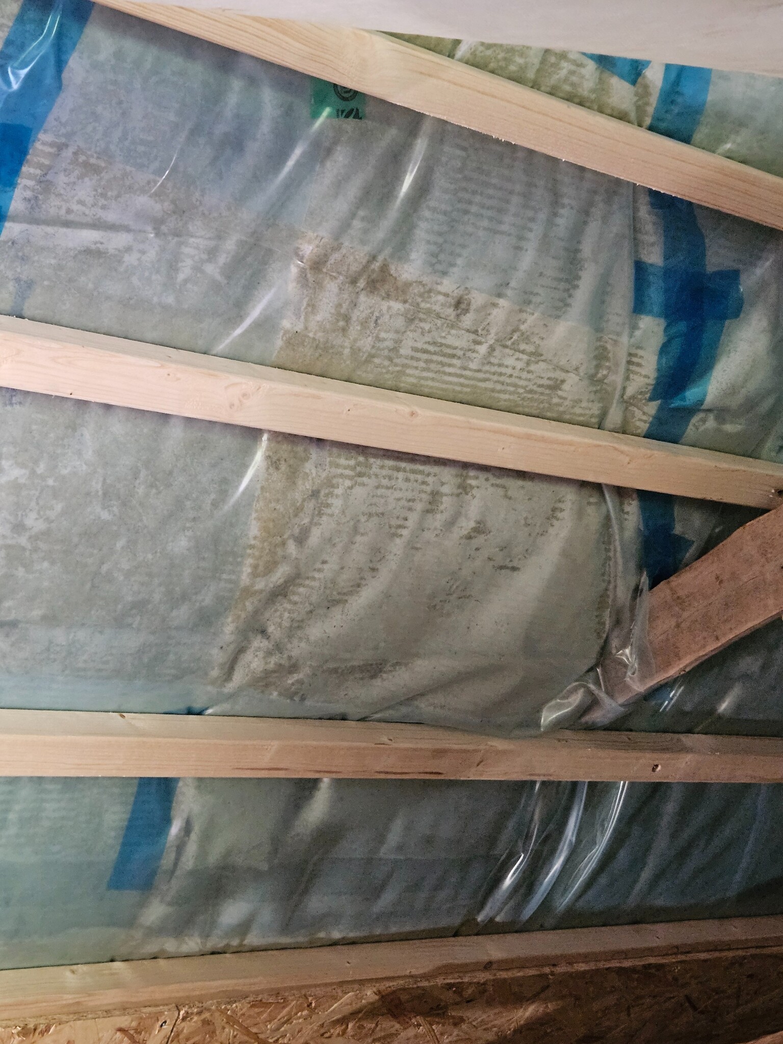

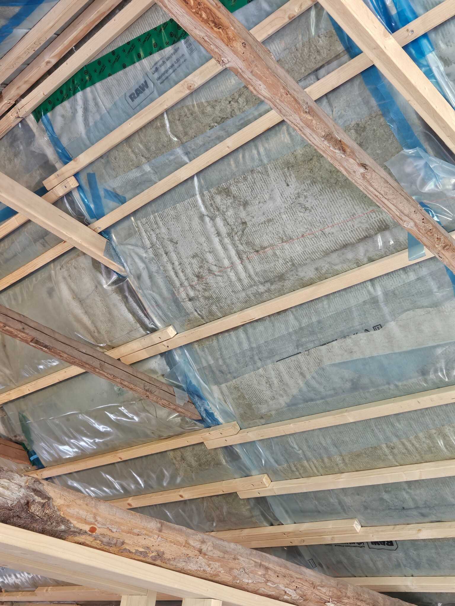

Jag har fått kondens på utsida fuktspärr I innertaket (sidan emot isolering). Detta kommer och går, på morgon är det mindre kondens eller inget alls och på eftermiddagen ser det ut som på bilderna. Kondens bildas endast på ena sidan av innertaket (Östra sidan) och inget på den andra. Vad beror detta på och vad kan jag göra åt saken? För kännedom har fuktspärren suttit uppe ett par månader och ingen kondens har förekommit förens nu i juni. Utrymmet är inte uppvärmt för tillfället och inga tilluftsventiler är installerade ännu. Är det så att jag helt enkelt inte har fått det riktigt tätt i skarvar och genomföringar? Kan det vara att jag har stuckit hål i plasten nãr jag satt upp 45-reglarna I taket? Löser det sig när utrymmet värms upp och ventiler är installerade?
Takkonstuktion (utifrån in): plåt+strö -och bärläkt+underlagspapp+råspont+luftspalt+oljebehandlad masonit+isolering 145mm+fuktspärr+installationsskikt.
Tacksam för alla tips och råd
För kallt inne och för hög solvärme utifrån, då blir det kondens på fel sida.
Om tepm.skillnaden blir mindre blir risken för kondens mindre, även luftspaltens funktion och isoleringens tjocklek har betydelse.
