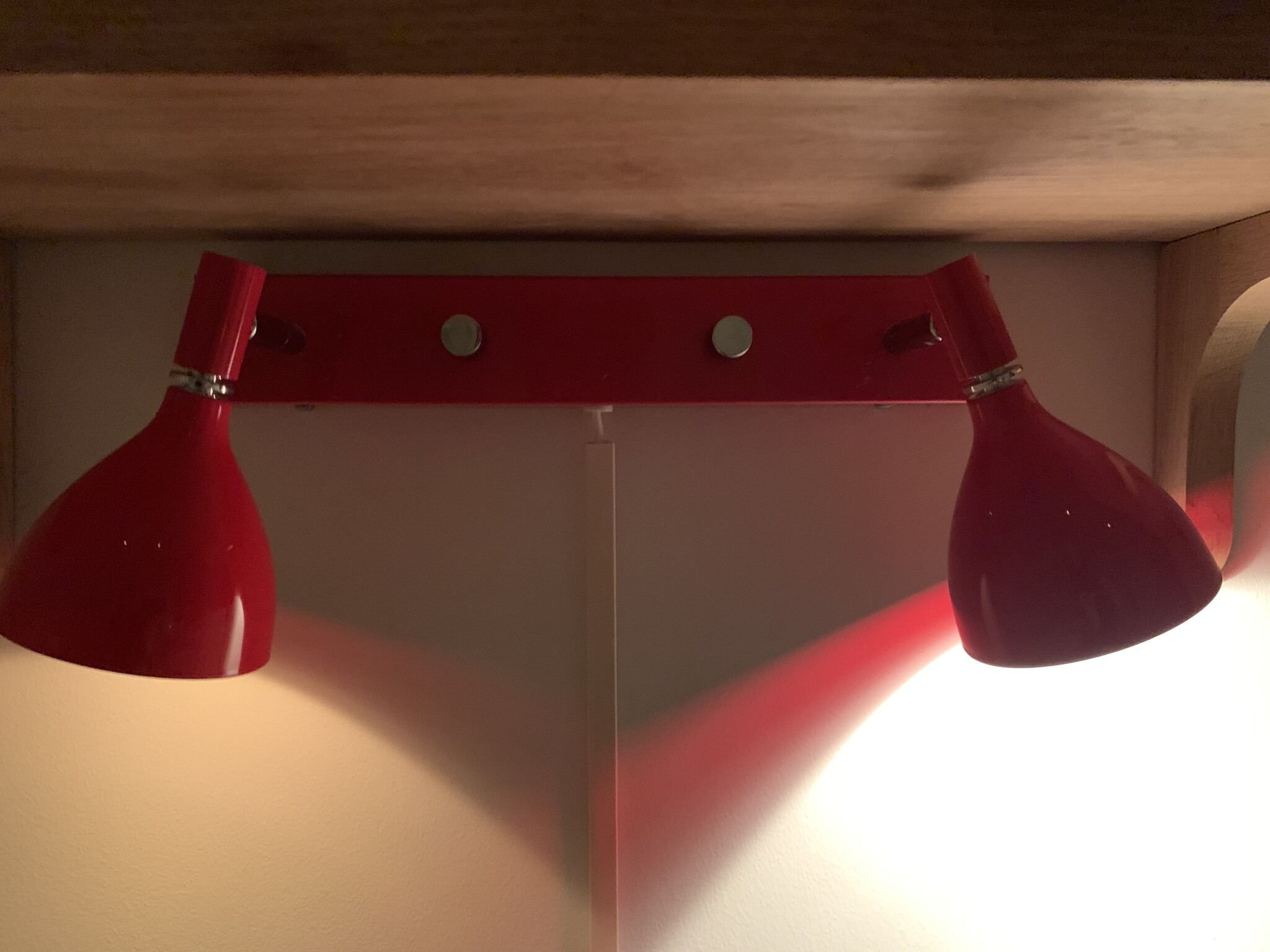

Har en Bell Dimbar vägglampa med G4, 2x35W Halogenlampor.
Den högra lampan går som ses på fotot inte att dimra ner lika mycket som den vänstra.
Vad kan vara felet och går det att reparera?

  • Två röda lampor fästa på en hylla med direkt ljus mot en vägg.
Följer felet med om du byter plats på lamporna?
Är där ingen dimningsfunktion öht på den högra lampan? Om ja, så har sannolikt elektroniken lämnat in. Kräver en viss kompetens för att felsöka och åtgärda.

Bara kontrollfråga: Är det halogenlampor i båda? Inte LED lampa i den som slutat fungera?
Halogen i båda.
Har provat att byta plats på glödlamporna. Problemet kvarstår, dvs högra startar på en starkare ljusnivå. Men den går att dimra upp till max-nivå.
Den går absolut att laga av någon som är händig på elektronik. Det är enkla diskreta komponenter. Med en som fungerar bör man kunna mäta sig fram till vilken komponent som sticker ut. Potentiometern är en felkälla också.
Tack, får bli en kurs först. Min kompetens är inte på den nivån.
