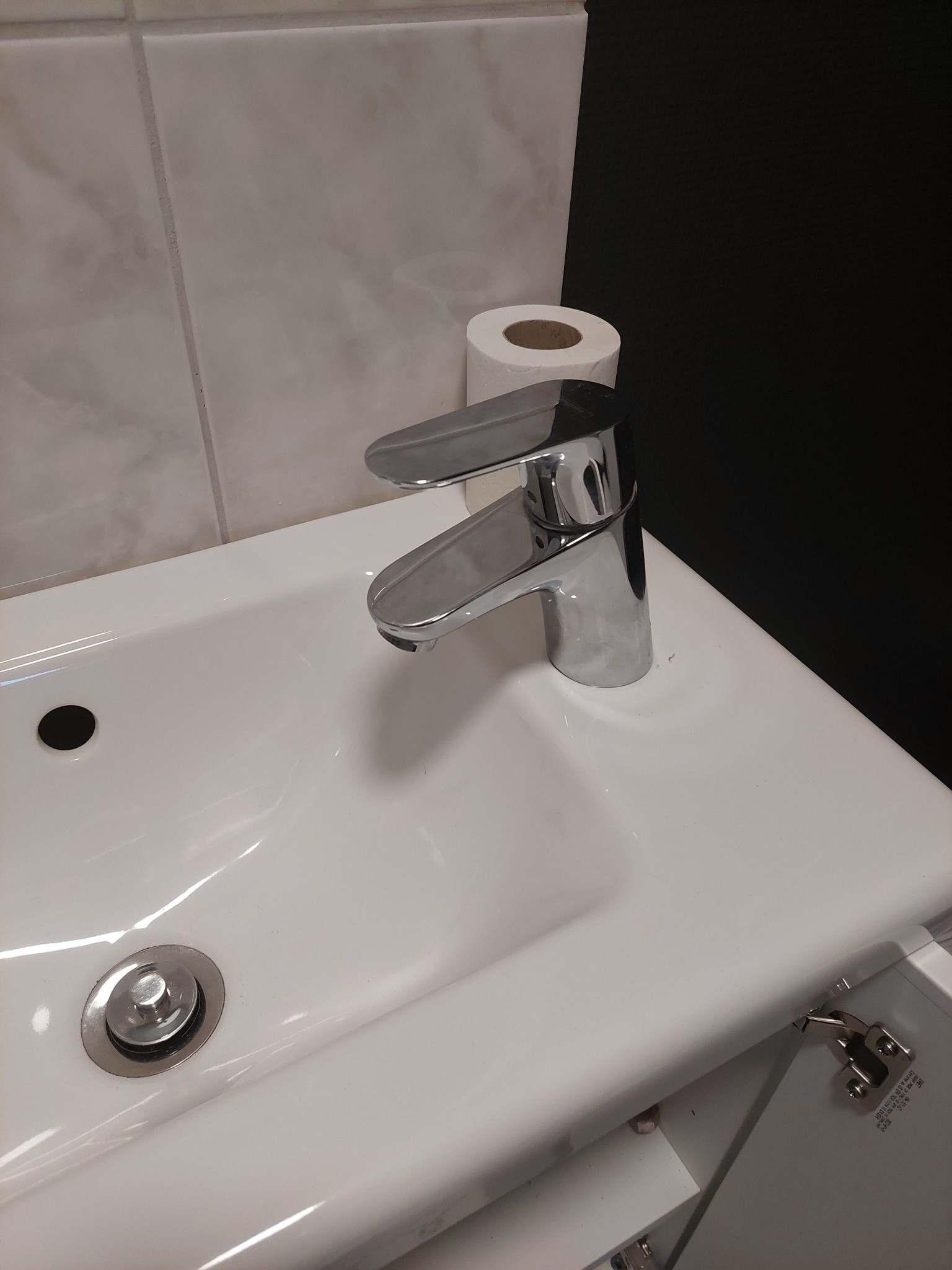

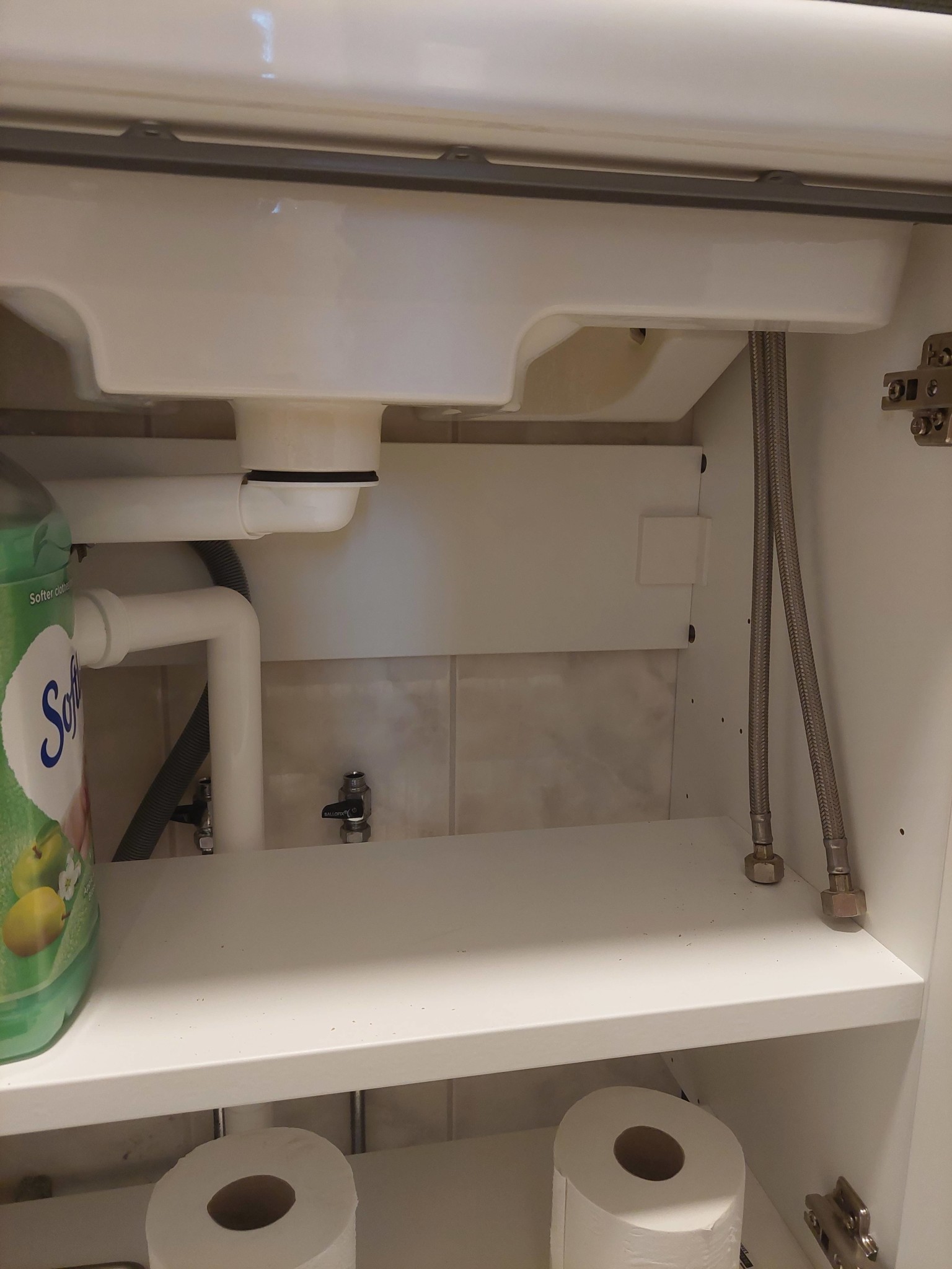

Jag har en blandare från Grohe som det inte går att byta slangar på och befintliga slangar är för korta.
Jag har försökt gänga ur slangarna men dom snurrar bara.
Hur hade ni löst detta?

Du får väl bara skarva på rören en bit då.

Du får köpa två anslutningsslangar med rätt gängor och dimensioner. Exempel: [länk]
Tack, hittade inte den själv när jag letat runt.
Framgår inte hur lång slangen är men det saknas bara 10cm så det funkar säkert.
Det står 10cm.
Finns även 30 cm.
Ser inte på bilden om du har slätända på ballofixen, kolla det så du inte drar sönder packningen.

Tack men den där är fel, det ska vara 10mm.
Antingen en slang att förlänga befintliga med eller så jag kan byta slangar i blandaren helt. Dom behöver vara ca 60 cm.
