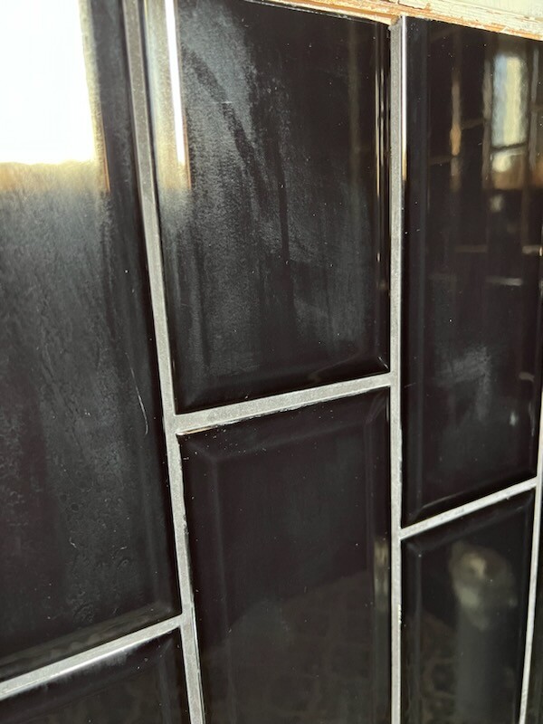

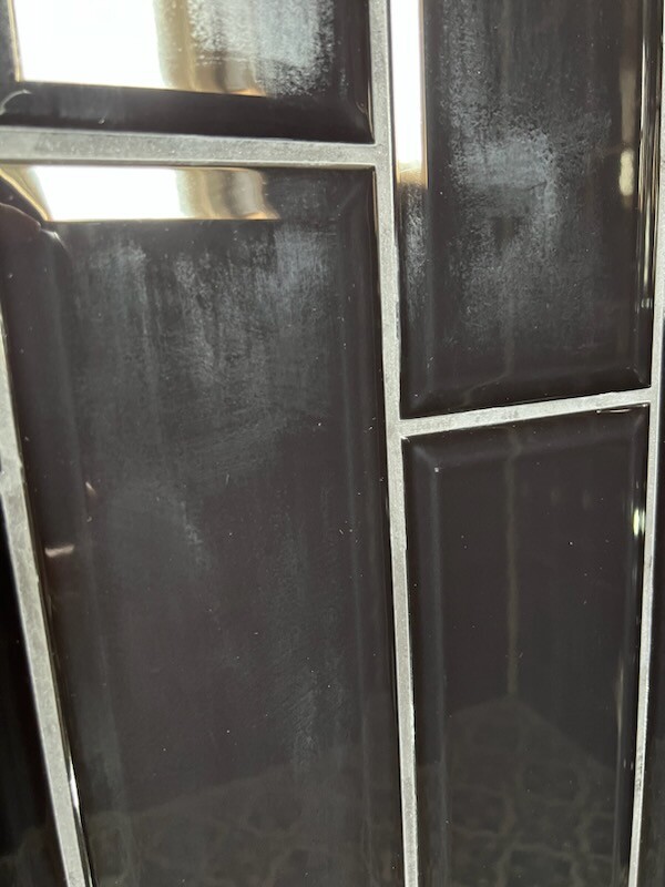

Håller på med en liten toalett, utan dusch.
Vi har kaklat och börjat foga. Men dagen/dagarna efter har några kakelplattor fått sådana här fläckar. Förmodligen har vi inte putsat upp dem ordentligt inom den tiden man absolut senast skulle gjort det.
Tror ni fläckarna, som ser ut som om kakelytan blivit lite matt går att få bort? Läste om att man kan använda syra om det är rester av fog man behöver få bort efteråt. I det här fallet är det ju mer fläckar.
Har någon någon erfarenhet av liknande situation?

Det visade sig vara rester av siliconskyddet. Phu! Enkelt att tabort.
