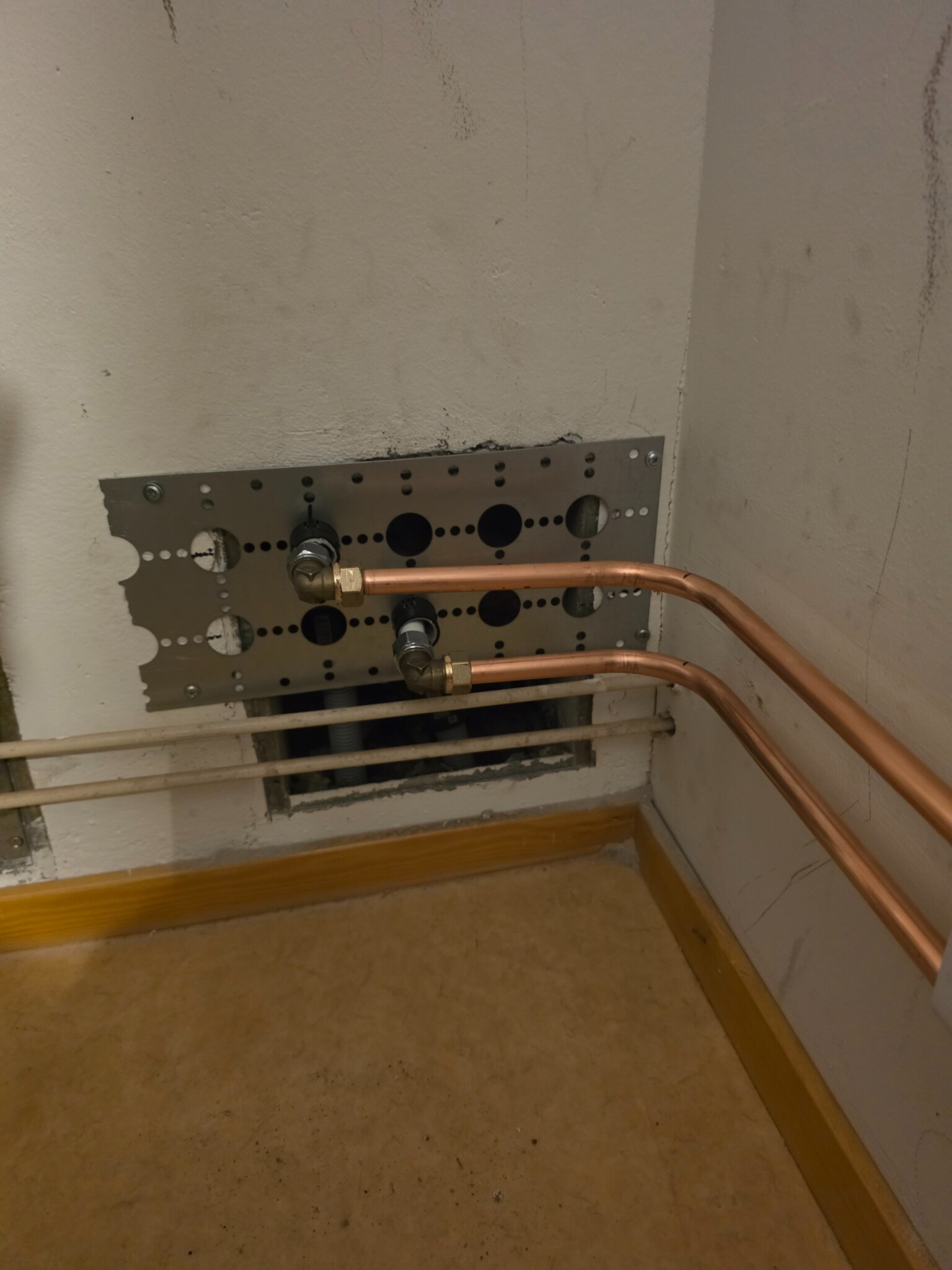

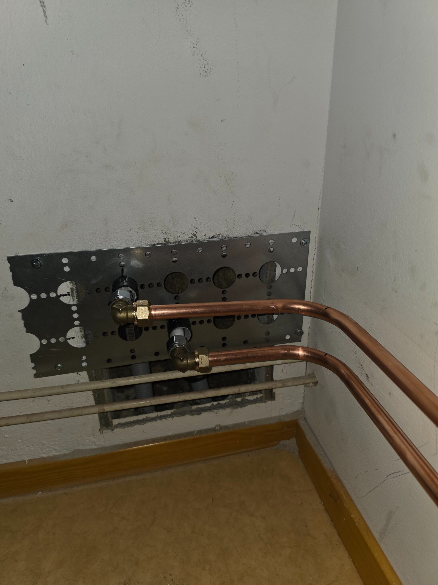

Bor i bostadsrätt och nu har föreningen kickat igång byte av inkommande ledningar samt ventiler. Bilden visar nya ledningarna. Vi har samma "lösning" i köket.
Väggen är betong.
Innan satt det metalllucka där rören syns och det fanns även isolering. Allt detta är nu bortplockat och ersatt av en ful hålplatta som ej täcker hålet (tror sådana används till gipsväggar). Frågan är om detta är branchstandard eller det är nån praktikant som har varit i farten? Är installationen ful men ok enligt regelverket eller bör den göras om?
Bilden visar vattenrören i klädkammaren (inget avlopp eller våtrumssäkring). Köket har samma lösning, men där är det större risk att nåt trillar bak ifall man (frugan) trycker in massa skit i skåpet.

Ser ut som skarvade tappvattenledningar i ett utrymme som inte har ett golv som är avsett för för det. D v s vatten sipprar ut på golvmattan och rinner in under tröskeln. Golvmattanskulle behöva uppdrag så att vatten inte rinner ned under det och in i väggen. Om man vill följa dagens standarder. Förr gjorde man det inte.
