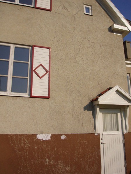

Detta kanske blir lite fel och jag borde kanske starta en egen tråd men jag har exakt samma fråga och flertalet av svaren här är högintressanta för mig med så jag slänger mig in i debatten.
Planen är att under semestern ta tag i putsen och laga sprickor och liknande samt måla om. Min stora fråga är tips angående en vägg med fd murgröna/klätterväxt som minst sagt satt sina spår.
Min generella plan är att
1. Fixa sprickor mm (lite olika metoder beroende på hur allvarliga de är)
2. grundmåla över lagningarna
3. tvätta hela eländet
4. måla
Sedan som sagt vilken teknik, vilket bruk, vilken färgtyp eller ens vilken färg...Dit har jag inte kommit än.
Skickar in en bild på väggen med klängväxtskadorna.

Murgörönan ska du vara observant med! Börja med att högtryckstvätta allt, gärna med varmvatten. För att sedan bli av med grönsakerna på väggen så MÅSTE du bränna bort eländet.En sådan gasoltub-historia som man har på byggena, annars så kommer det tillbaks....=(
