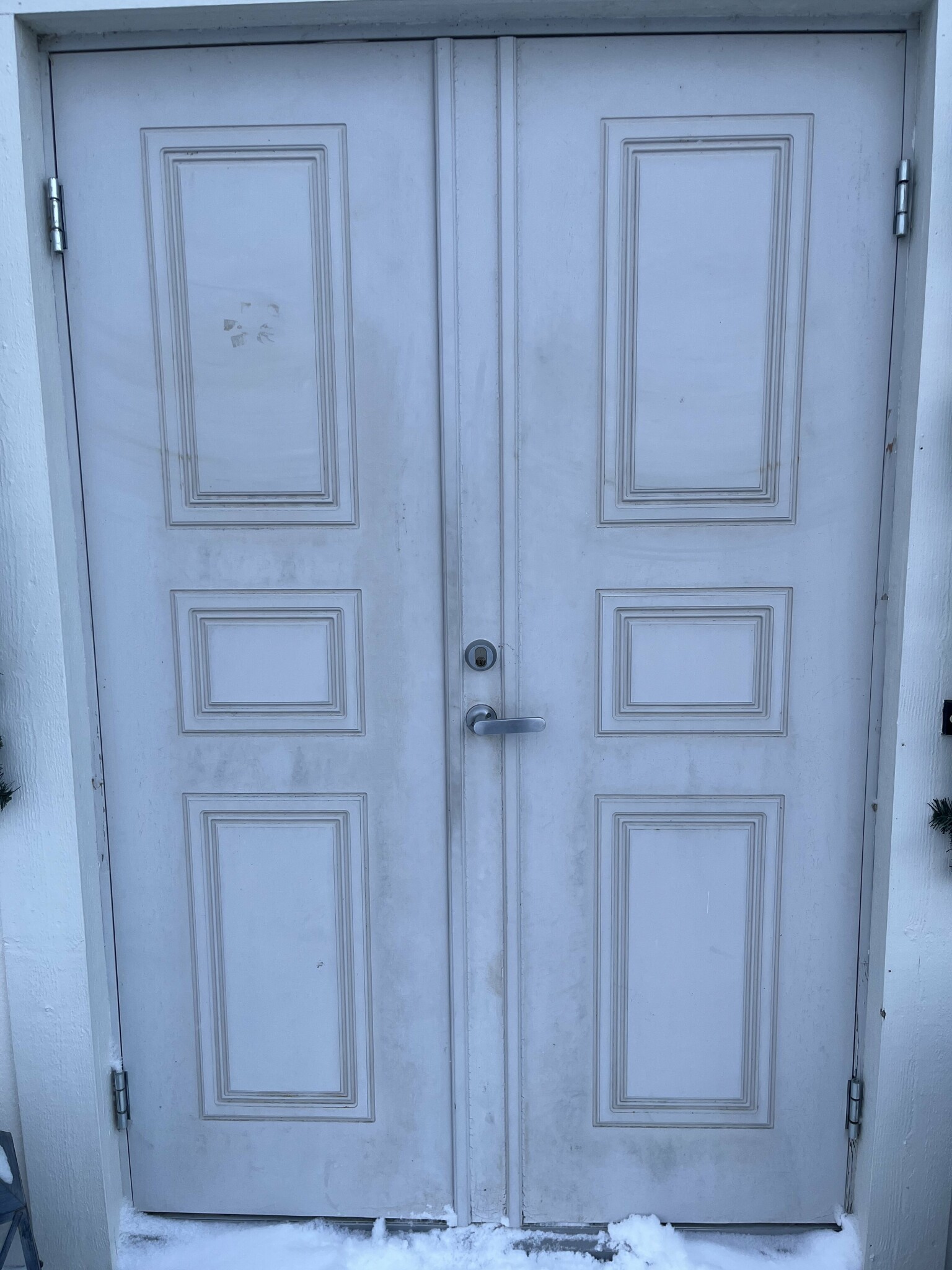

Inflyttade sedan sommaren 2022. Besiktningsmannen påtalade att ytterdörren behöver kärlek.
Så min fråga till et, hur gör jag? Går det ens? Tänker mestadels nertill om fukten redan gjort tillräckligt stor åverkan?
Dubbla vita dörrar med paneler, dörrhandtag, snö på marken, behöver rengöring.

Absolut inte försent. Dörren vill bara ha lite kärlek.
Ta reda på vad det är för färg på den nu. Sedan är det nog kanske inte värre än skrapa och måla som gäller. Låt bli plastfärger.

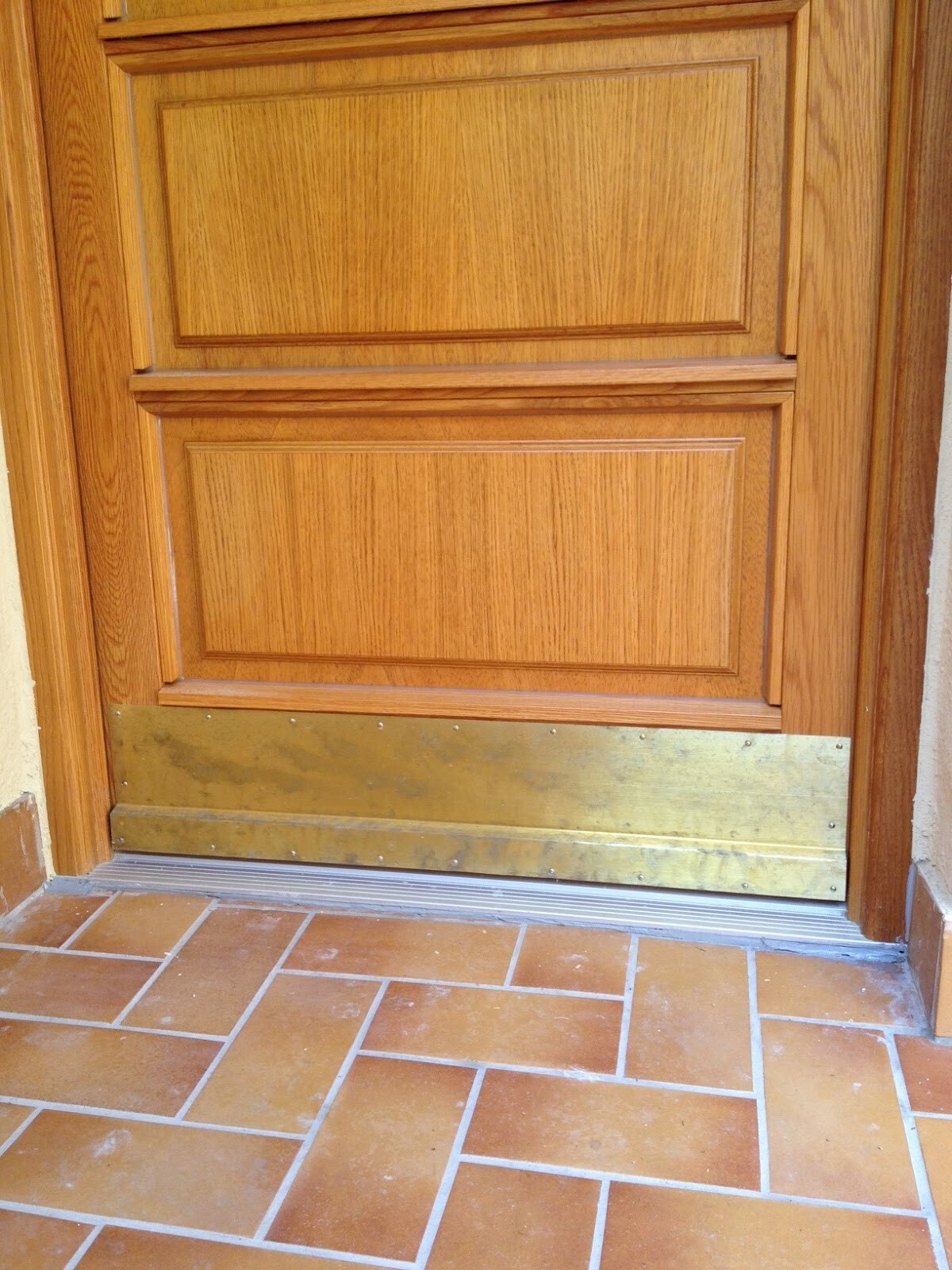

Skrapa. måla. Är den dålig i underkant så sätt dit en sparkplåt. Den täcker ju fint valfritt antal decimeter av nedre delen. Kostar typ 100 kr att få en plåtslagare att klippa ut, om den bara ska vara rektangulär.
Trädörr med paneler, tegelgolv, metalltröskel, del av husfasad, ingångsparti.
