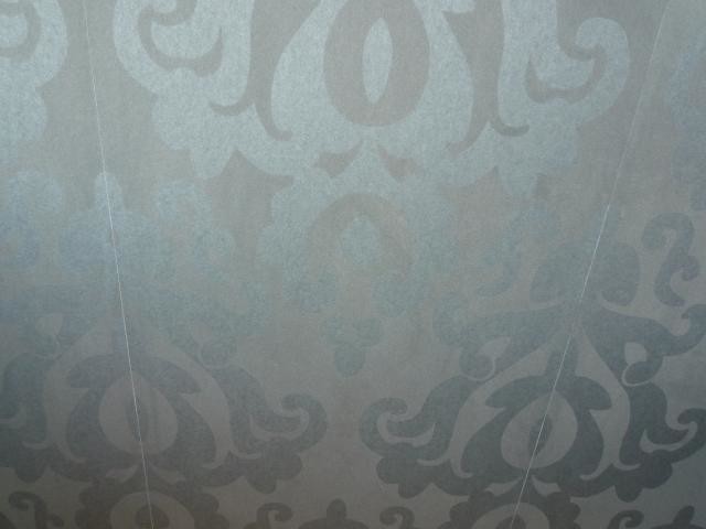

Du kan knappast påverka bredden på springan i efterhand men det du kan göra är att minska kontrasten mellan det vita i springan och tapetens färg. Lämplig bläckpenna i en eller flera bra färger och en linjal och testa på ett undanskymt ställe för att se hur det blir. Ibland kan man skippa linjalen då pennan glider fint i skarven.
Har med lite tålamod lyckas trolla bort vita glipor på det sätter men det var på en väldigt mörk tapet där det funkade med svart bläckpenna. I normalt ljus såg man inte att skarven istället för att vara lysande vit var mörkare än tapeten men detaljstuderade man det på 10cm håll så syntes det givetvis att den var mörkare.
Vissa kör visst överlapp vid tapetseringen för att unvika detta när tapeten drar ihop sig, andra kör grundfärg i samma färg som tapeten om man vill undvika det från början.

Du kan ju givetvis snacka med dom om saken. Beror lite på vilken tapet det är frågan om. Vissa tillverkare nämner endast att den limmas kant i kant och allt sen ska vara frid och fröjd. Andra säger uttryckligen att du ska grunda med samma färg som basen på tapeten och andra säger att man ska sätta den med 2mm överlapp för att hantera krympningen som kan hända.
Gissar att det kommer ha lite att göra med vad tillverkaren rekomenderar och mycket med att göra vilket ställe du köpt den ifrån.
