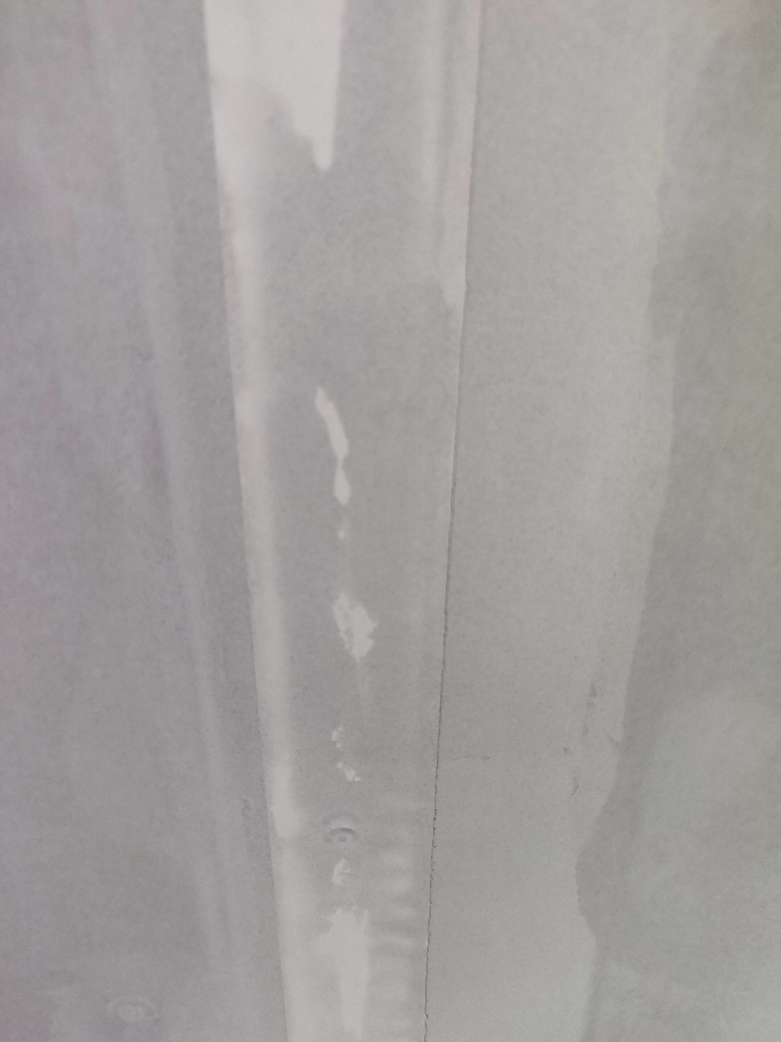

Gav mig på för första gången igår att testa pappremsa i mina skarvar, och alla utom en har blivit vad jag tror bra, men just denna har det blivit en spricka längst med utkanten av remsan, se bild. Ingen annan av skarvarna har denna fenomen
Följde nedan moment som jag hittade i en tråd, så jag har ju slutlagret kvar, men det känns som även det kommer spricka om detta redan hänt?
Jag drar i lite spackel i fördjupningen, sen drar jag dit pappersremsan i det blöta spacklet med spackelspaden.
Sen låter jag det torka innan jag lägger spackel över remsan, jag tror att det är lite större risk att det bubblar sig om remsan ligger helt i blött, med spackel på båda sidor."
Spricka längs med kanten av en pappersremsa i skarven på en vägg under spacklingsarbete.
Slit loss och sätt en ny!
