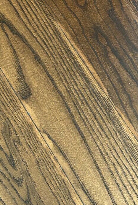

Lång historia kort, vårt golv behövdes slipas om då man på ett ställe behövde lägga in nytt golv (ett försäkringsärende) och företaget som var här slipade golvet 2 gånger (pga att man valde fel färg på betsen första gången). Man "vattenpoppade" golvet innan man betsade och sedan är det behandlat med någon slags "överlack" som skall göra det tåligt. Men längs flera ställen ser det ut så här:
Ojämn yta på betsat ekplankgolv, behandlat med lack. Böljande mönster syns, vilket orsakar oro om golvets jämnhet.
Skall det verkligen vara så ojämnt? Vad beror det på och hur åtgärdar man detta? Behöver man göra om golvet igen eller går det att bättra?
Golvet är från Junckers, 20,5 mm om jag kommer ihåg rätt och ett ekplank och betsat med Bona Craft Oil (tror nyansen heter "clay")
På bilden tycker iallafall jag att det är svårt att se något fel, kan du prova ta någon från en annan vinkel och någon längre ifrå

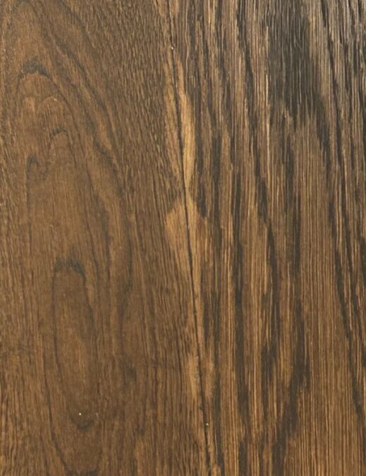

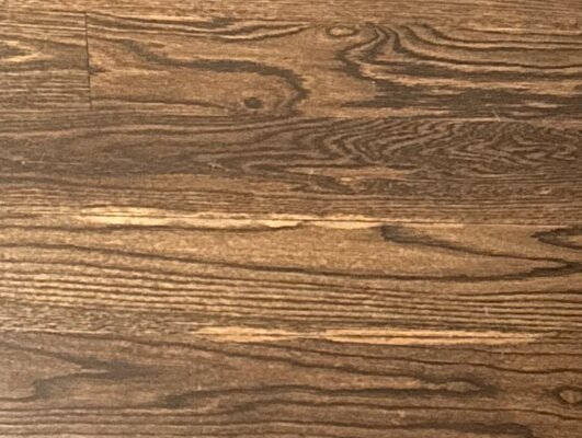

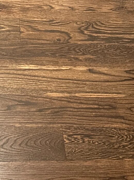

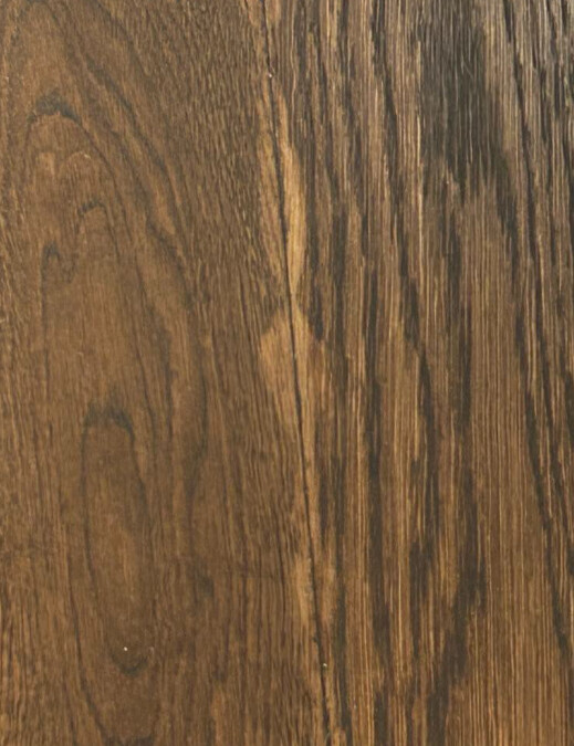

På vissa ställen längs kanterna på varje planka är det ljusa partier. Vet inte om det syns tydligare här?
Träplankor i mörkt material med ljusa partier längs kanterna, vilket ger ett blekt utseende.
Hade jag inte vetat bättre så hade jag sagt att det blivit blekt av något just längst kanterna (och där vi ser detta är det alltså på båda kanterna).
Mörkt trägolv med ljusa partier längs kanterna på plankorna.
  • Ljusa partier längs kanterna på en mörk träplanka med synlig ådring.
Det är rester av den gamla lacken som hindrade betsen att tränga in. Tyvärr finns det inte något annat att göra än att slipa om igen.
Golvet är slipat två gånger och det var helt ”rent”. Det var betsat i samma färg innan och vi såg själva att all färg var borta. Men det ser ju ut som om betsen inte fäst ordentligt eller att det kommit någon kemikalie som så att säga förstört. Men oavsett, skall man acceptera att det ser ut så här? Golvföretaget verkar anse att de är klara så jag vet inte vad vi skall göra. Att slipa igen går inte för det är redan nu glipor mellan golv och golvlister på ca 5 mm, stenskivan vid vår öppna spis sticker upp 5 mm på sina ställen. De hade inte tillåtelse att slipa två gånger men de köpte fel bets och insåg själva att det blev fel och slipade då om en gång till.

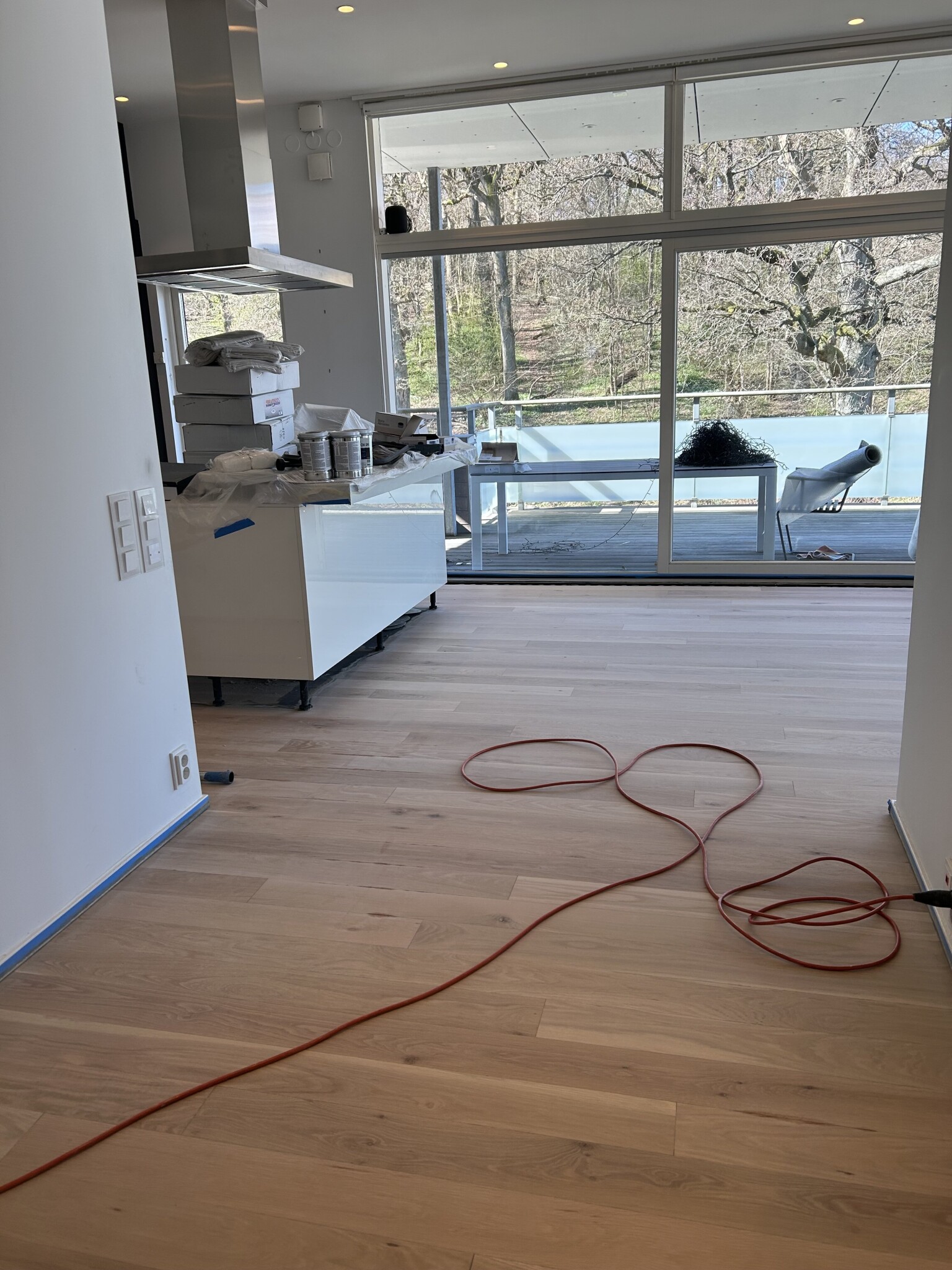

Du har rätt och jag hade fel. De ljusa partierna är exakt där man ser att det inte är helt slipat (förstår dock inte varför det blir ljust där). Känns så bra att ha bildbevis (det var min pappa som hade noterat att det inte var helt renslipat efter att de betsat första gången med fel bets, en bets som hade blivit så svart att man inte ens såg trät enligt vad vi fått till oss). Då vet vi i alla fall varför det ser ut som det gör. Går det att göra om ”lokalt”, eller behöver allt göras om?
Med Bona craft går det i princip att göra något lokalt. Risken är att det blir skillnad i glans pga att det är olikt slipat Det ska isf göras av någon med tålamod och precision. Det kan även vara möjligt att maskera problemet med lite olja som du penslar med en väldigt liten pensel. Då tar det kanske mycket lång tid innan det blir torrt, men kan vara värt att testa.
Du är en klippa! Fungerar detta även om det är någon annan ytbehandling ovanpå betsen (skall vara något 2-komponentsprodukt- vet inte vilken)?
Enligt bona kan man även lägga till denna 2 komp olja i underhållsolja om man vill bättra på kulören. Du vill nog ha en liten skvätt av oljan som golvet är behandlat med. Testa först på ett ställe som inte syns så mycket och låt det torka ordentligt. Troligen kommer du att få en glansigare yta just där du lägger oljan. Det försvinner ofta med tiden.
