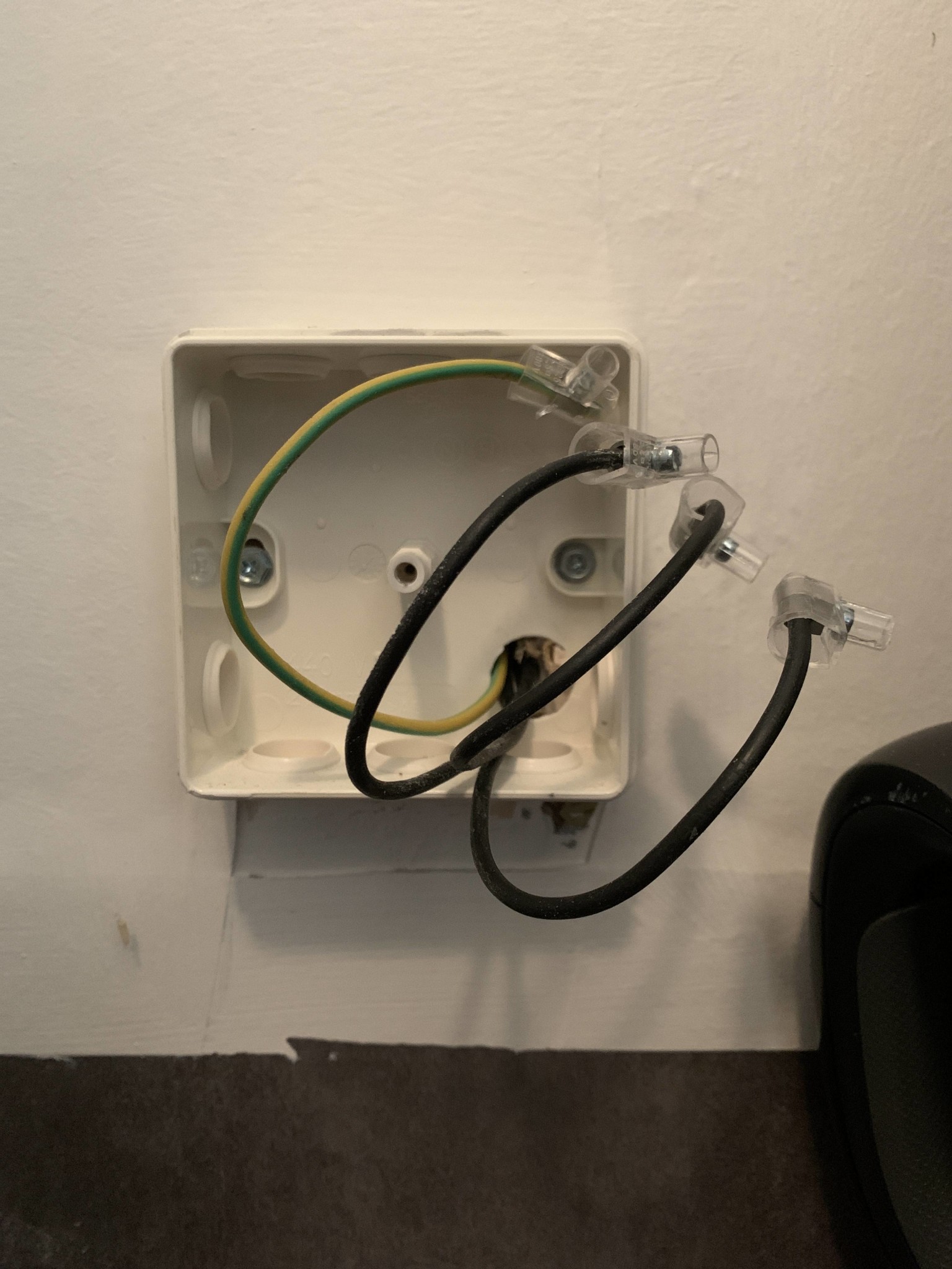

Jag har bara ett gång kablar ut i en kopplingsdosa.
3 Svarta och en Jord.
Går det att koppla in ett vanliga uttag på dessa?
Tänkte kolla här innan jag tar ut en elektriker.
Misstänker att det är en värmepanna som suttit här en gång i tiden.

Svårt att veta utan att mäta. Kan vara tre faser och jord, då kan du inte montera ett vanligt uttag. Det behövs då dras fram en neutralledare också, vilket elektrikern nog kan lösa.
Nissens
tommib
Jag skulle säga att det är väldigt sannolikt att det är en trefasmatning utan nolla där, dvs det går INTE att koppla dit något vanligt uttag utan att göra omkopplingar i andra änden. Ledarna ser också rejält grova ut så det är inte säkert att det är lämpligt att sätta dit ett vanligt uttag av andra anledningar heller.
Både ledarna och dosan ser dock rätt nya ut så troligen är det enkelt för elektrikern att dra i nya ledare om du vill sätta uttag där. Ev får man byta säkringar i centralen också.
